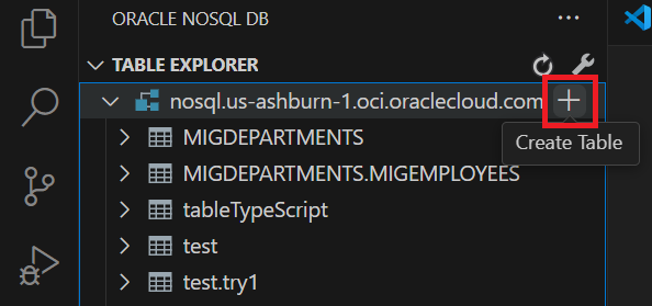

  1. 新しい表を追加するOracle NoSQL Database接続の上にマウス・ポインタを置きます。
  2. 表示されるプラス・アイコンをクリックするか、データベース接続名を右クリックして「Create Table」をクリックします。
