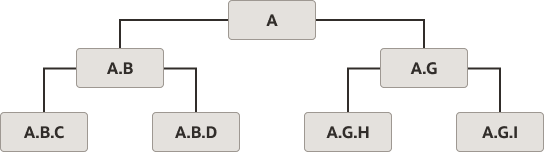

Oracle NoSQL Databaseでは、表を親子関係にすることができます。これは表階層と呼ばれます。
table-hierarchy.pngの説明が続きます
図表hierarchy.pngの説明

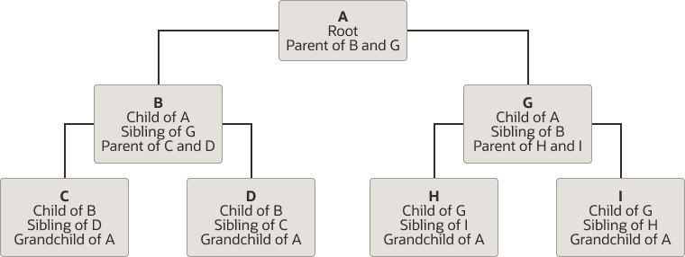

表階層で使用される用語:
  • ルート・ノード: ツリーの最上位ノードまたは親ノードを持たないノードは、ルート・ノードと呼ばれます。前述の図では、Aがルート・ノードです。
  • 親ノード: ノードの直前の先行ノードは、その親ノードと呼ばれます。たとえば、前述の図では、AはBとGの親です。
  • 子ノード: ノードの直後の後続ノードは、その子ノードと呼ばれます。たとえば、前述の図では、BとGはノードAの子です。
  • リーフ・ノード: 子ノードを持たないノードは、リーフ・ノードと呼ばれます。前述の図では、C、D、HおよびIはリーフ・ノードです。
  • 祖先: ルートからそのノードへのパス上のすべての先行ノードは、その祖先ノードと呼ばれます。たとえば、前述の図では、AとGはHとIの祖先です。AはG、HおよびIの祖先です。
  • 子孫: そのノードからリーフ・ノードへのパス上のすべての後続ノードは、その子孫ノードと呼ばれます。たとえば、前述の図では、HとIはAとGの子孫です。G、HおよびIはAの子孫です。
  • 兄弟: 同じ親ノードの子は兄弟と呼ばれます。たとえば、前述の図では、BとGは両方ともノードAの子であるため、兄弟です。同様に、HとIもノードGの子であるため、兄弟です。
CREATE TABLE文を使用すると、表を別の表の子として作成でき、その別の表が新しい表の親になります。これは、子表のコンポジット名(name_path)を使用して実行します。コンポジット名は、ドットで区切られたN個(N > 1)の識別子で構成されます。最後の識別子は子表のローカル名であり、最初のN-1個の識別子は親の名前です。
semantic-representation-table-hierarchy.pngの説明が続きます
図semantic-representation-table-hierarchy.pngの説明
