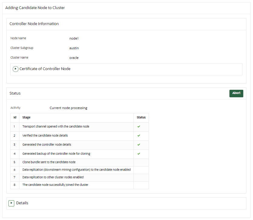

    変換には数分かかることがあります。変換が完了すると、画面がリフレッシュされ、「Adding Candidate Node to Cluster」ページが表示されます。候補者ノードの証明書がこのページに表示されます。
  12. 候補ノード証明書全体を選択してコピーします。
  13. コントローラ・ノードのブラウザ・ウィンドウで、候補ノードからコピーした証明書を「Certificate of Candidate Node」ボックスに貼り付けます。
  14. 「Add Node」をクリックします。
    このプロセスは、使用環境のサーバーの速度、ネットワークおよびクラスタ内のデータ量によっては1時間以上の時間がかかります。この間に、Oracle Key Vaultのネットワーク管理インタフェースが再起動され、すぐに、サーバー・エラー500、または「不正なゲートウェイ」というエラーがコントローラ・ノードに表示されることがあります。また、候補ノードで、「不正なゲートウェイ」などのエラーが表示される場合があります。候補ノードは、インダクション・プロセスの一環として再起動されます。これは正常です。ペアリング・プロセスの間は、候補ノードのステータスが、すべてのクラスタ・ノードで「PAIRING」と表示されます。
    サーバーのステータスを表示するには、管理コンソールで出力を表示します。
    候補ノードの再起動とペアリング・プロセスの完了後に、いずれかのクラスタ・ノードにログインし、「Cluster」タブを選択することでクラスタのステータスを確認できます。新しいノードのステータスが、クラスタ内のすべてのノードで ACTIVE と表示されることを確認します。候補ノードは、自動的に再起動した後、読取り専用制限モードになっていることが一時的に表示される場合があります。このノードは同期的にペア・クラスタ・ノードであり、すでに候補ノードではありません。ノードがクラスタの一部になると、コンソール・ヘッダーの右上の領域に、ノード名、サブグループ名およびクラスタ名が表示されます。

  1. コントローラ・ノードの「Adding Candidate Node to Cluster」ページの「Status」で、「Abort」ボタンをクリックします。
  2. ダイアログに「Are you sure you want to ABORT the addition of the new node?」というメッセージが表示されます。「OK」を選択します。
    ペアリング・プロセスが終了すると、コントローラ・ノードの「Add Node to Cluster」ページに戻ります。
コントローラ・ノードから候補ノードのペアリングを終了する場合は、候補ノードのインダクション・プロセスがどの程度進行しているかに応じて、候補ノードをスタンドアロン状態に戻せる場合と戻せない場合があります。ペアリング・プロセスは候補ノードから終了させてみることもできます。候補ノードからペアリング・プロセスを終了できない場合、その候補ノードは現在の状態では使用できなくなり、候補ノードの再イメージ化が必要になります。

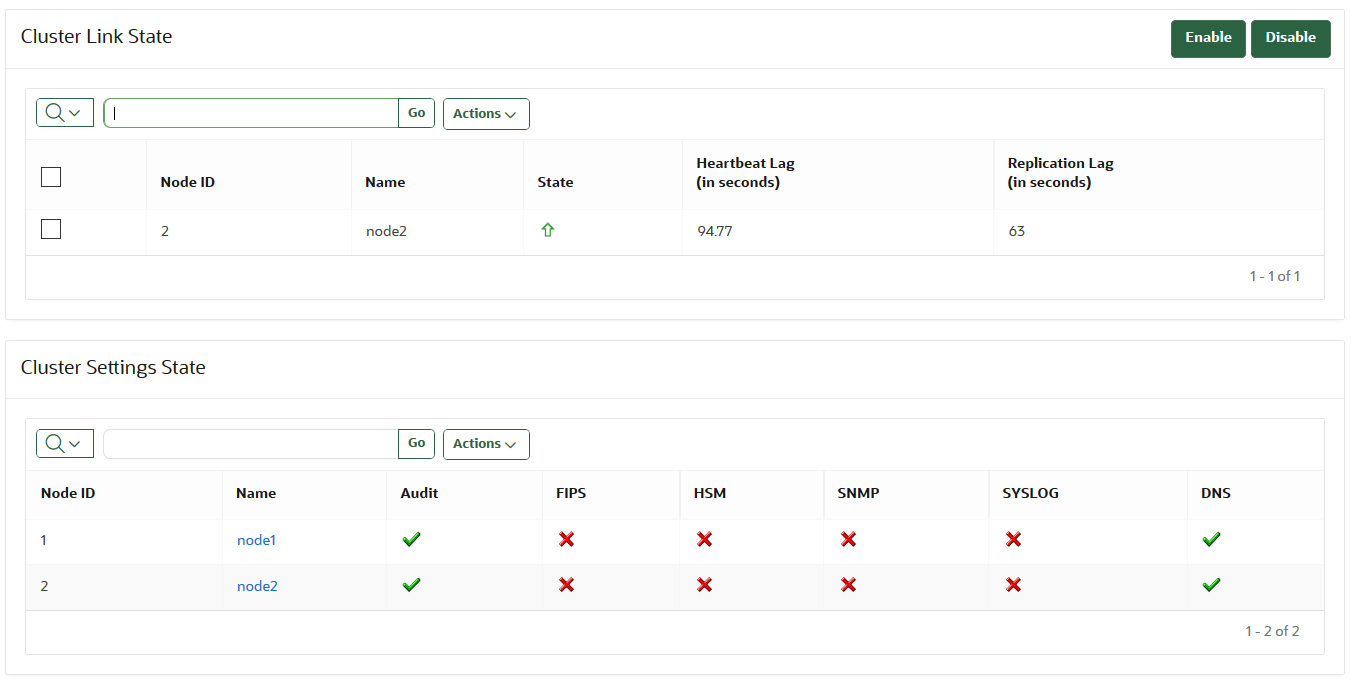

Cluster Link State
  • Select Node: レプリケーションの有効化または無効化など、特定の操作の対象ノードを選択する場合に使用します。ラベル行のチェック・ボックスをクリックすると、すべてのノードを選択できます。
  • Node ID: ノードのID。
  • Node Name: ノードの名前。
  • State: ノードの現在の状態。サーバーは稼働中または停止中のいずれかになります。
  • Heartbeat Lag: ハートビートがこのノードから最後に受信されてからの経過時間。この設定は60秒程度以下にする必要があります。この値が常に60秒を超えている場合は、1つ以上のレプリケーション・リンクが壊れている可能性があります。レプリケーションの問題が修正されると、60以下に戻ります。
  • Replication Lag: このノードから現在のノードへのデータのレプリケートにかかる平均時間。
  • Enable: 現在のノードと選択したノード間のレプリケーションを有効にします(システム管理者ロールを持つユーザーとしてログインした場合にのみ使用できます)。
  • Disable: 現在のノードと選択したノード間のレプリケーションを無効にします(システム管理者ロールを持つユーザーとしてログインした場合にのみ使用できます)。
Cluster Settings State
  • Node ID: ノードのID。
  • Audit: 監査が有効か無効かを示します。
  • FIPS: FIPSモードが有効か無効かを示します。
  • HSM: HSM統合が有効か無効かを示します。
  • SNMP: SNMPが有効か無効かを示します。
  • SYSLOG: syslogが有効か無効かを示します。
  • DNS: DNSが有効か無効かを示します。

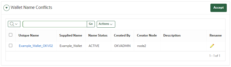

「Cluster Conflict Resolution」ページには、異なるノードで作成されたオブジェクトと名前が競合するオブジェクトのリストが表示されます。
このページで、推奨される一意の名前を受け入れるか、オブジェクト名を編集できます。「Cluster Conflict Resolution」ページを表示するには、「Cluster」タブをクリックし、左側のナビゲーション・バーから「Conflict Resolution」をクリックします。または、ホーム・ページの「Alerts」表にある「Naming Conflict」アラートの「Click here for details」をクリックすることもできます。
Wallet Name Conflicts
  • Unique Name: システムによってオブジェクトに割り当てられた一意の名前。
  • Supplied Name: このタイプの別のオブジェクトと競合するオブジェクトの元の名前。
  • Name Status: オブジェクトのステータス。ステータスはPENDINGまたはACTIVEです。
  • Created By: 競合するオブジェクト名を作成したユーザー。
  • Creator Node: 競合しているオブジェクトが作成されたノード。
  • Description: ユーザーが入力したオブジェクトの説明。
  • Rename: 名前を変更できるオブジェクト・ページにリンクするボタン。編集アイコンをクリックすると、「Wallet Overview」ページが表示されます。「Make Unique」をクリックしてウォレットに一意の名前を付け、「Accept Rename」をクリックします。
  • Accept: 選択したオブジェクトに提示された名前を受諾できます。
