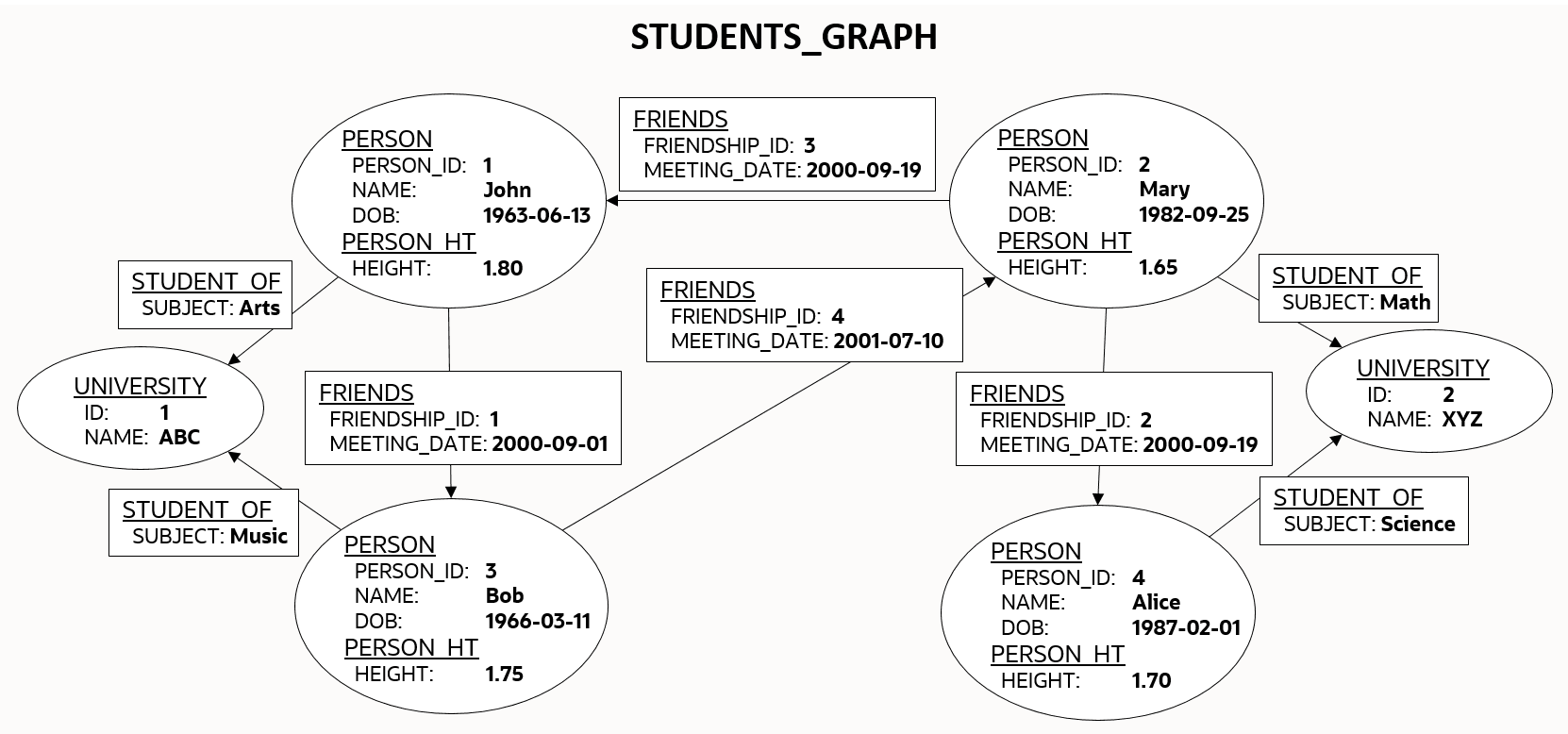

次の図は、students_graphを示しています。
対応するSQLプロパティ・グラフDDL文を次に示します。

実行時に、前述の例では、スキーマの表を使用してグラフ要素表を定義するSQLプロパティ・グラフ・オブジェクトを作成します。新しいSQLプロパティ・グラフ・オブジェクトを作成すると、プロパティ・グラフ・メタデータのみが格納され、基礎となるデータベース・オブジェクトからグラフ要素表にデータがコピーされることはありません。これは、SQLプロパティ・グラフを問い合せると、データベース内の現在のグラフ・データに対してすべてのグラフ問合せが実行されることを意味します。十分な権限がある場合は、SQLプロパティ・グラフを含む別のスキーマを指定することもできます。
この例のグラフ定義は、次で構成されるグラフを作成します:
  • 2つの頂点グラフ要素表:
    • persons: 表には明示的に定義された一意キーperson_idがあり、次の2つのラベルに関連付けられています:
      • person: このラベルは、person_id、nameおよびbirthdateをプロパティとして公開します。
      • person_ht: このラベルは、heightプロパティのみを公開します。
    • university: 表のラベルは暗黙的に推測され、デフォルトでは、基礎となるデータベース表の表示列はすべてプロパティとして公開されます。
  • 2つのエッジ・グラフ要素表:
    • friends: エッジ表は、ソースと宛先の両方の頂点表の基礎となるデータベース表としてpersonsを参照します。エッジ表のソース・キーと宛先キー(person_aおよびperson_b)は、それぞれソースと宛先の頂点表の一意キーに対応します。エッジ表のラベルは、グラフ要素表の名前(この場合はfriends)から自動的に推測され、friendship_idおよびmeeting_dateがプロパティとして公開されます。
    • student_of: エッジ表は、ソースおよび宛先の頂点表の基礎となるデータベース表としてそれぞれpersonsおよびuniversityを参照します。エッジ表のソース・キーと宛先キー(s_person_idおよびs_univ_id)は、それぞれソースと宛先の頂点表の一意キーに対応します。エッジ表のラベルは、グラフ要素表の名前(この場合はstudent_of)から自動的に推測され、subjectがプロパティとして公開されます。
