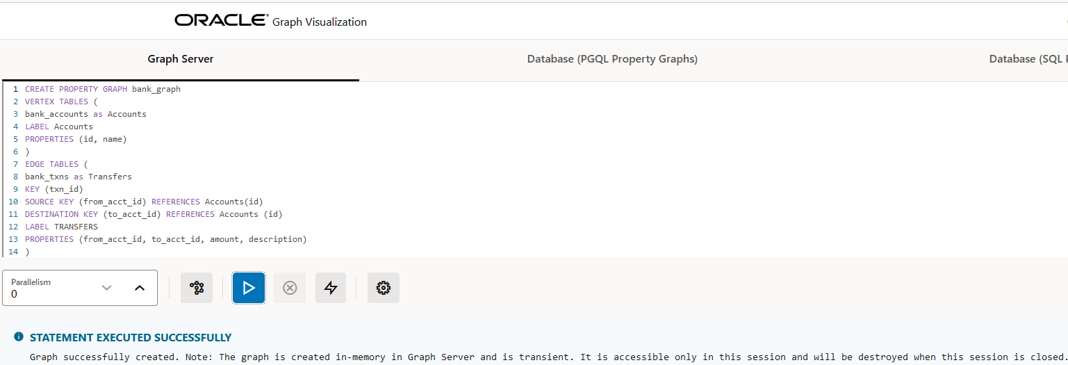

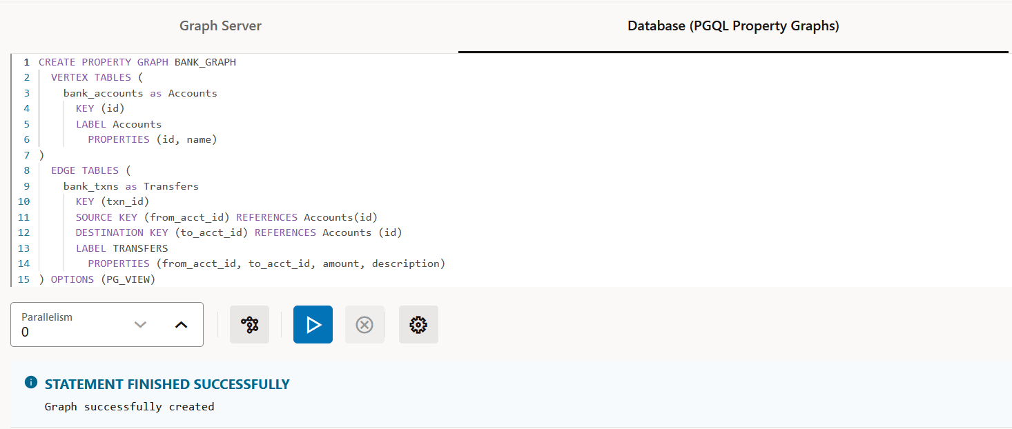

グラフ・サーバー(PGX)でのプロパティ・グラフの作成
CREATE PROPERTY GRAPH PGQL文を実行して、グラフ・サーバー(PGX)にグラフを作成できます。たとえば:
図22-3 グラフ・サーバー・メモリーでのプロパティ・グラフの作成
グラフが作成され、グラフ・サーバー・メモリー(PGX)にロードされます。これは、セッションの最後に破棄される一時的なグラフです。
グラフ・リストの取得アイコン(前の図で強調表示されている)をクリックすると、グラフ・サーバー・メモリーにロードされているすべてのグラフを表示できます。

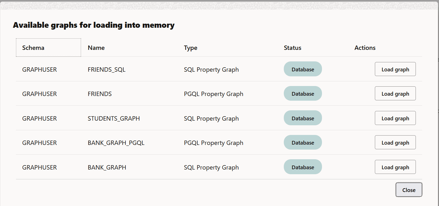

グラフ・サーバー(PGX)メモリーへのデータベース・プロパティ・グラフのロード
次のステップを実行して、既存のPGQLまたはSQLプロパティ・グラフをデータベースからグラフ・サーバー(PGX)メモリーにロードすることもできます:
  1. グラフ・サーバー・タブのload_icon「グラフをメモリーにロード」アイコンをクリックします。
    アクセス権があるデータベース・グラフのリストは、次のように表示されます:
    図22-4 データベース・グラフのリスト
    SQLプロパティ・グラフは、Oracle Database 23aiに接続している場合にのみリストされることに注意してください。

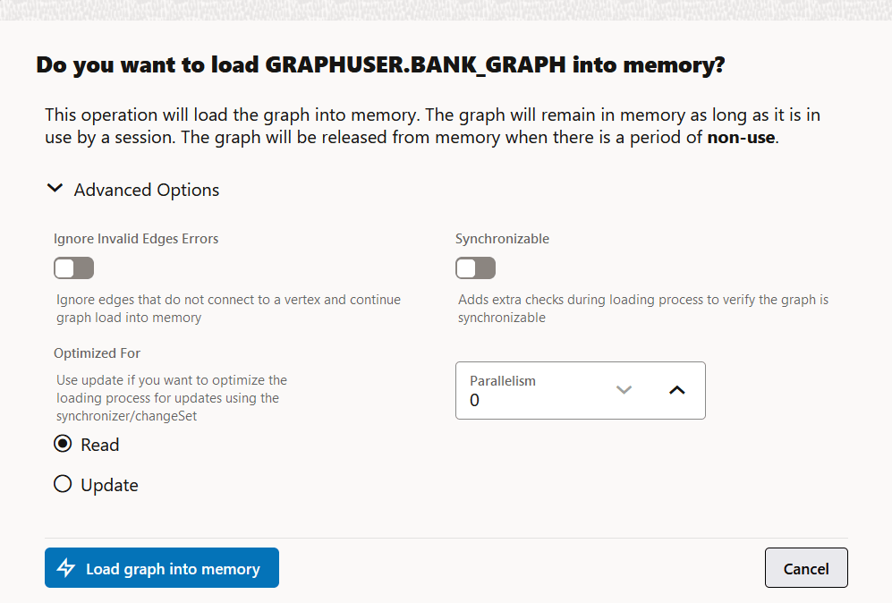

  2. 目的のグラフに対してグラフのロードをクリックします。
    グラフをメモリーにロードするための確認ダイアログが開きます。
    図22-5 メモリーへのグラフのロードの確認
  3. オプションで、「拡張オプション」構成を展開する場合にクリックします。
    次の詳細オプションを構成できます:
    • 無効な辺のエラーを無視: このトグルをオンにして、頂点に接続していないすべてのエッジを無視します。
    • 同期可能: このトグルをオンにして、グラフを同期できることを確認します。
    • 最適化の対象: 次のグラフ最適化戦略のいずれかを選択します:
      • READ: 読取り集中型のシナリオ用に最適化します。
      • UPDATE: 更新集中型のシナリオ用に最適化します。
    • 並列度: 並列度を指定します。
  4. 「グラフをメモリーにロード」をクリックします。
    グラフに対する「進行中」ステータスは、グラフのロード・プロセスが開始され、グラフがメモリーに正常にロードされると、ステータスが「メモリー」に更新されることを示します。

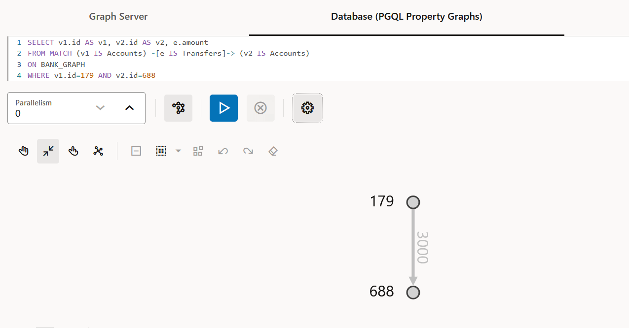

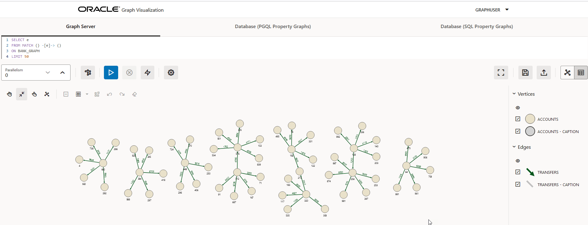

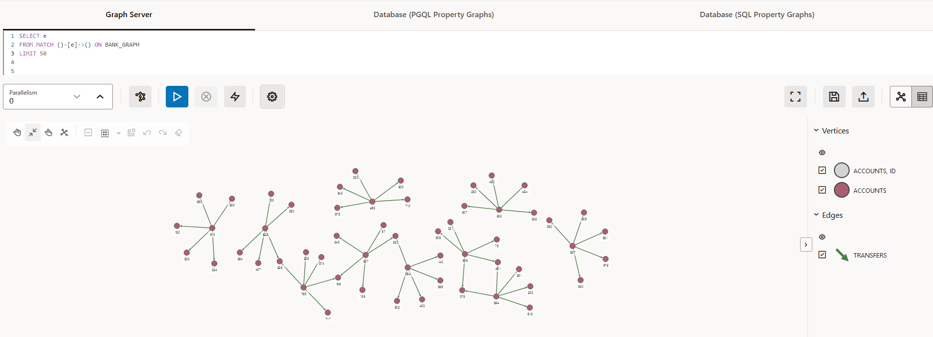

グラフでのPGQL問合せの実行
目的のグラフにPGQL問合せを入力し、「問合せの実行」をクリックして問合せを実行できます。正常に実行されると、グラフのビジュアライゼーション結果(ノードとその接続を含む)が下部パネルに表示されます。ノードまたは接続を右クリックすると、ツールチップ情報が表示され、ノードをドラッグして移動できます。
次の図は、グラフ内の頂点から他の頂点へのすべての有向エッジを識別するサンプル問合せのビジュアライゼーションを示しています。
図22-6 PGQL問合せのビジュアル化

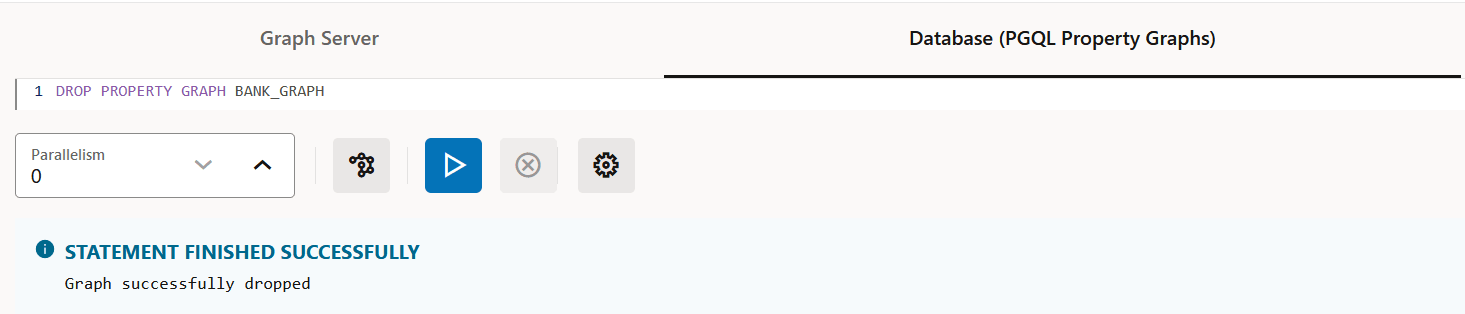

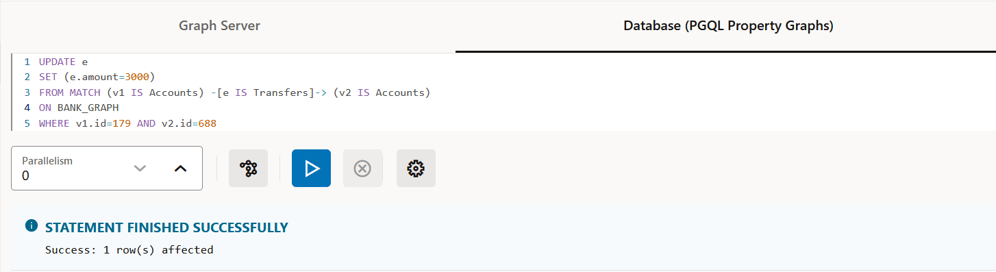

22.2 PGQLプロパティ・グラフに対するPGQL問合せのビジュアル化
グラフ・ビジュアライゼーション・アプリケーションのデータベース(PGQLプロパティ・グラフ)タブで、データベース内のPGQLプロパティ・グラフに対するPGQL問合せをビジュアル化できます。

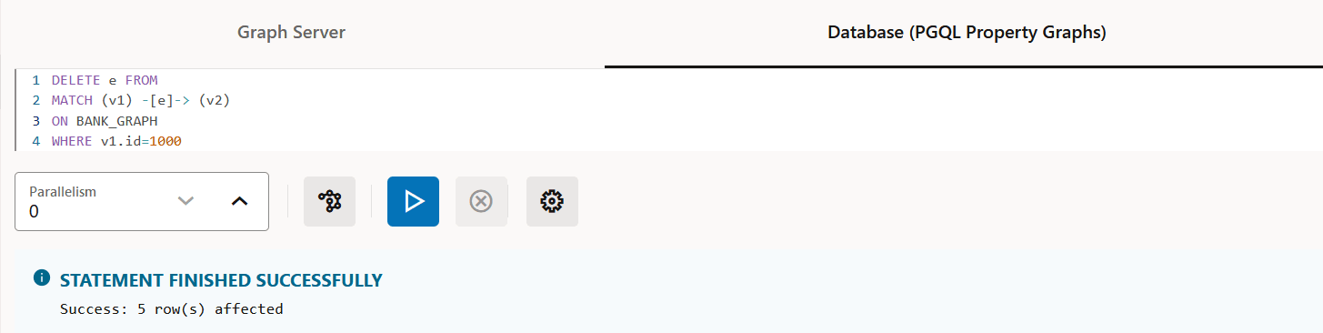

グラフ・ビジュアライゼーション・アプリケーションを使用して、データベースでPGQLプロパティ・グラフを作成、問合せ、変更およびビジュアル化できます。次のPGQL操作がサポートされています。

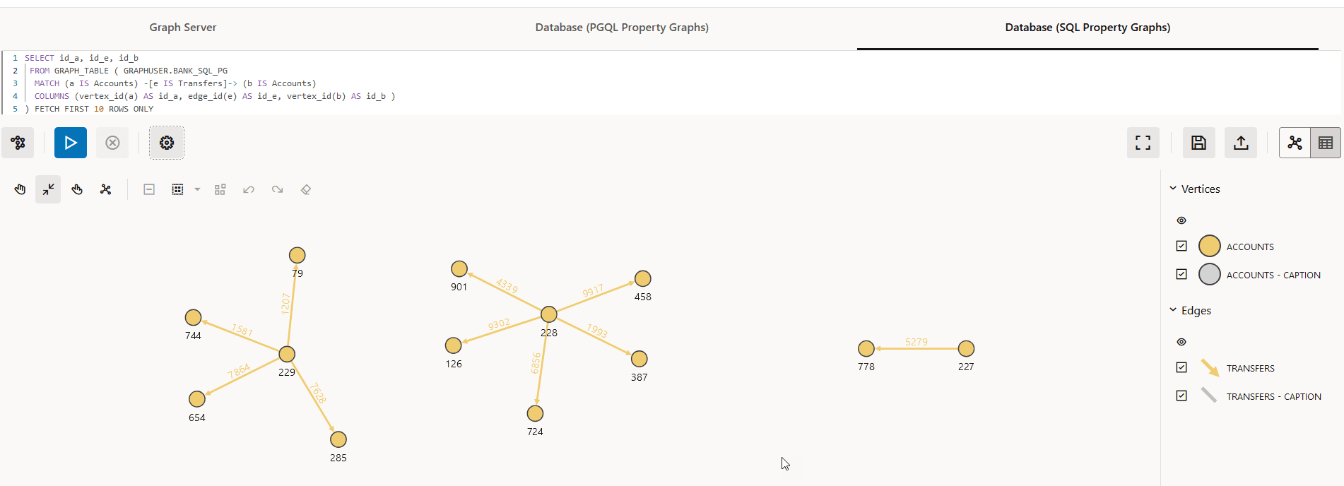

22.3 SQLプロパティ・グラフに対するグラフ問合せのビジュアル化
グラフ・ビジュアライゼーション・アプリケーションのデータベース(SQLプロパティ・グラフ)・タブで、データベース内のSQLプロパティ・グラフを問い合せてビジュアル化できます。

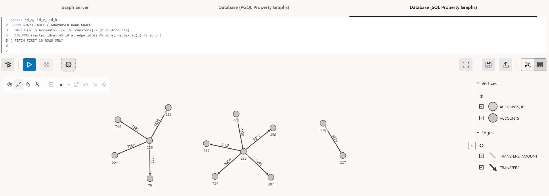

ただし、GRAPH_TABLE問合せの頂点およびエッジをIDとそのすべてのラベルおよびプロパティとともにビジュアル化するには、問合せで頂点IDまたはエッジID(あるいはその両方)を返す必要があります。
たとえば、次の図は、SQLプロパティ・グラフでのSQL GRAPH_TABLE問合せのビジュアライゼーションを示しています。問合せのCOLUMNS句では、VERTEX_IDおよびEDGE_ID関数が使用されています。
ノート:
グラフ・ビジュアライゼーション・アプリケーションでは、SELECTグラフ問合せのみがサポートされています。
図22-12 SQLプロパティ・グラフでのグラフ問合せ
図22-12の説明が続きます
「図22-12 SQLプロパティ・グラフでのグラフ問合せ」の説明
グラフの名前は、SQLグラフ問合せで指定する必要があります。使用可能なグラフのリスト・アイコン(前の図で強調表示されている)をクリックすると、アクセスできるSQLプロパティ・グラフのリストを表示できます。

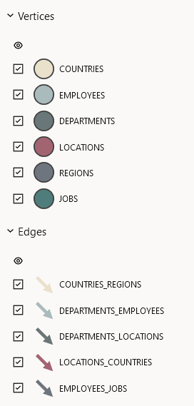

グラフ・ビジュアライゼーションの凡例
グラフ・ビジュアライゼーションの凡例のパネルがグラフ・ビジュアライゼーション・パネルの右側に表示され、グラフの頂点とエッジを表す凡例アイテムが表示されます。たとえば:
図22-14 グラフの凡例
グラフ・ビジュアライゼーション設定の「スタイル」タブで、凡例に使用されるスタイルを表示または編集できます。詳細は、「頂点スタイルとエッジ・スタイルの構成」を参照してください。

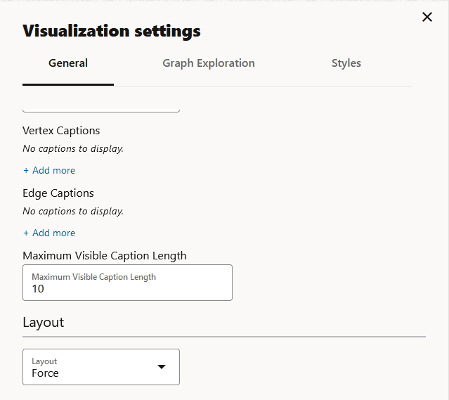

頂点およびエッジのキャプションを追加し、グラフのビジュアライゼーション設定の「一般」でグラフ・レイアウトおよびページ・サイズを設定できます:
図22-15 「一般」タブの構成
  • 頂点キャプションの向き: 選択した頂点プロパティが表示される場所を決定します。
  • 頂点キャプション: 頂点に表示するプロパティを決定します。
    「+追加」をクリックして頂点キャプションを追加し、必要な頂点の「ラベル」および頂点の「プロパティ」を選択します。
  • エッジ・キャプション: エッジに表示するプロパティを決定します。
    「+追加」をクリックしてエッジ・キャプションを追加し、必要なエッジの「ラベル」およびエッジの「プロパティ」を選択します。
  • 最大表示キャプション長: 切捨て前の最大キャプション長。
  • レイアウト: ノードの位置を計算し、グラフのビジュアル構造を決定します。
    サポートされるレイアウトは、円、同心、フォース(デフォルト)、グリッド、階層、事前設定、放射状、ランダムおよび地理です。
    「フォース」レイアウトでは、クラスタリング・オプションもサポートされており、これにより、クラスタ化された頂点を含むグラフをビジュアル化できます。詳細は、グラフ・ビジュアライゼーションでのクラスタ・オプションの有効化を参照してください。
  • ページ・サイズ: 結果セットからビジュアル化するエントリの数を決定します。

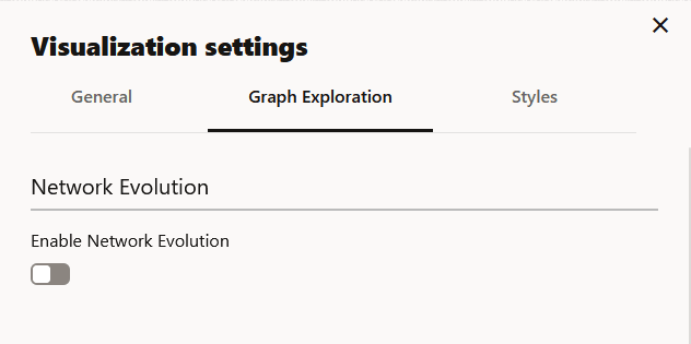

グラフ探索設定の構成
グラフのビジュアライゼーション設定の「グラフ探索」タブで「ネットワーク成長」を有効化および構成できます。詳細は、「グラフ・ビジュアライゼーションでのネットワーク成長の使用」を参照してください。
図22-16 「グラフ探索」タブの構成

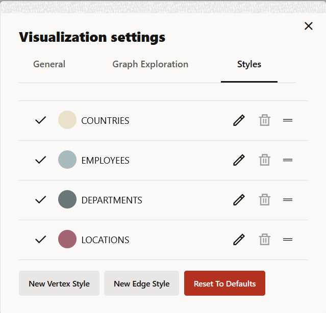

頂点スタイルとエッジ・スタイルの構成
頂点とエッジのスタイルを構成し管理して、グラフ内の頂点とエッジの外観をカスタマイズできます。グラフ・ビジュアライゼーション設定の「スタイル」タブには、デフォルトおよびカスタムの頂点スタイルとエッジ・スタイルが両方表示されます。
このタブでは次の操作を実行できます:
  • 新しいカスタム頂点スタイルを追加します。
  • 新しいカスタム・エッジ・スタイルを追加します。
  • 頂点またはエッジ要素のデフォルト・スタイル設定を編集します。
  • 頂点またはエッジ要素のカスタム・スタイル設定を編集または削除します。
  • デフォルトのスタイル設定に戻します。
図22-17 頂点スタイルとエッジ・スタイルの構成

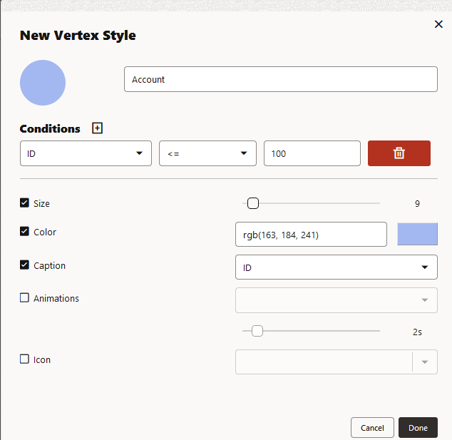

新しい頂点またはエッジ・スタイルを追加するには、必要に応じて新規頂点スタイルまたは新規エッジ・スタイルをクリックし、次の値を構成します:
  • 名前: スタイルの名前
  • 条件: 「+」をクリックして要素(頂点またはエッジ)の条件を追加し、次の値を指定します:
    • 頂点またはエッジ要素の「プロパティ」。
    • 適用する「演算子」。サポートされている演算子は次のとおりです。
      • = (等しい)
      • < (より小さい)
      • <=(以下)
      • > (より大きい)
      • >=(以上)
      • != (等しくない)
      • ~ (フィルタは正規表現)
      • * (任意: ワイルドカードと同様に、任意のものと一致)
    • プロパティおよび演算子に対して満たす必要がある「値」
    条件は必要な数だけ追加できます。条件を満たすすべての要素について、次の強調表示されたスタイル設定のいずれかを構成できます:
    • サイズ: 頂点またはエッジのサイズ
    • カラー: 頂点またはエッジの色
    • キャプション: 頂点またはエッジのキャプション
    • アニメーション: アニメーション(「パルス」または「フラッシュ」)およびアニメーション・サイクルの期間
    • アイコン: 頂点のイメージ(エッジには適用されません)
次の例では、頂点スタイルの構成例を示します。
図22-18 頂点スタイルの追加

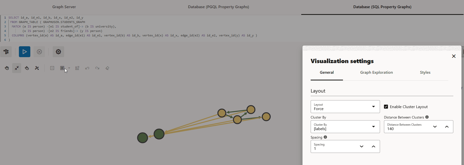

「フォース」レイアウトを指定してクラスタ・オプションを有効にすると、グラフ・ビジュアライゼーション内でラベル別または特定の頂点プロパティ別に複数の頂点をグループ化できます。
これは、多数の相互接続された頂点があるグラフをビジュアル化するときに非常に役立ちます。
グラフ・ビジュアライゼーションで頂点のクラスタリングを適用するには、次のステップを実行します。
  1. 「設定」歯車アイコンをクリックして、グラフのビジュアライゼーション設定ダイアログを開きます。
  2. 「一般」タブをクリックします。
  3. 「レイアウト」セクションでフォース・レイアウトを選択します。
  4. 「クラスタ・レイアウトの有効化」チェック・ボックスを選択します。
  5. 「クラスタ基準」オプションを選択します。
    ラベル別(デフォルト)または特定の頂点プロパティ別に頂点をクラスタ化することを選択できます。
    頂点プロパティ別にクラスタ化することを選択した場合は、複数のクラスタが、同一の複数のプロパティ値の周りに作成されることに注意してください。たとえば、コミュニティ検出アルゴリズムの実行後にグラフを問い合せる場合は、「クラスタ基準」オプションとして、そのコミュニティID値を含む頂点プロパティを使用できます。これにより、コミュニティIDが同一の複数の頂点を含む、複数のクラスタが作成されます。
  6. オプションで、「クラスタ間の距離」を調整してクラスタ間の距離を設定します。
  7. オプションで、「間隔」を調整してクラスタ内の頂点間の距離を設定します。
  8. ビジュアライゼーション設定ダイアログを閉じます。
    グラフ内の複数の頂点が、選択したクラスタリング・オプションに基づいてまとめてクラスタ化されます。たとえば、次の図は、ラベルに基づいた頂点のクラスタリングを示しています。
    図22-19 クラスタベースのレイアウト

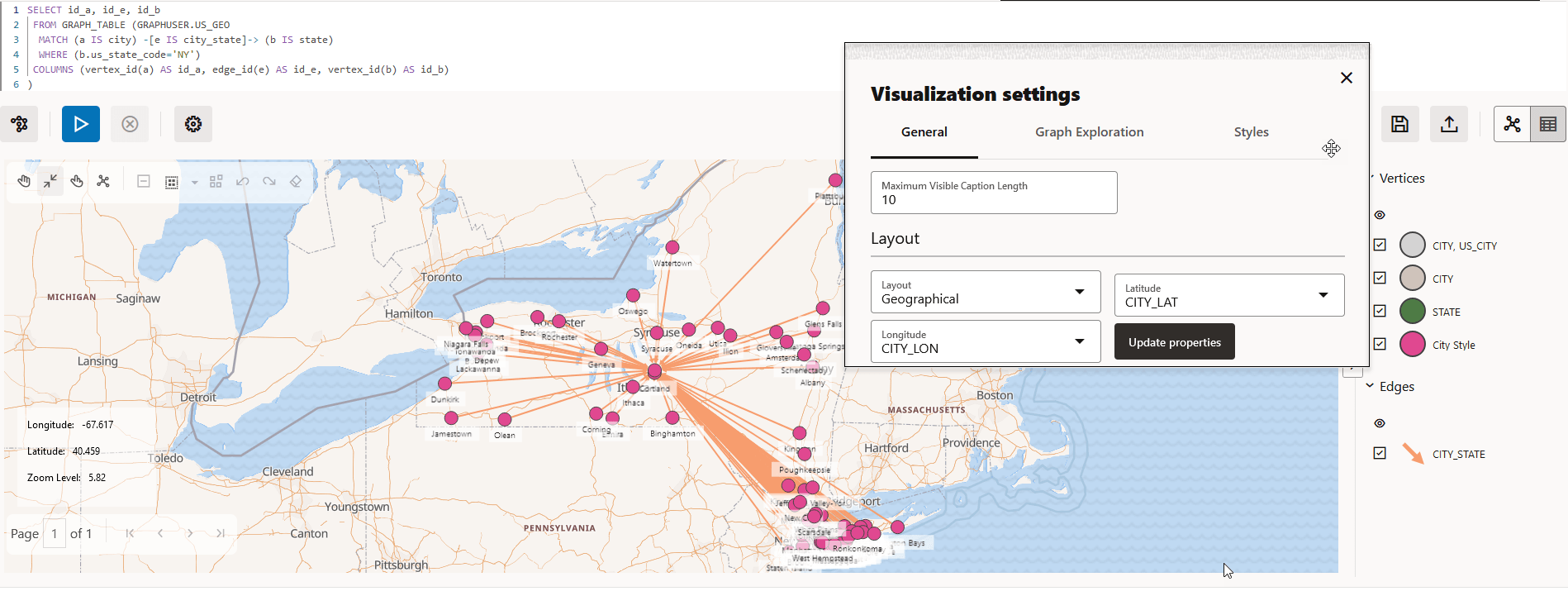

22.7 地理レイアウトの使用
地理レイアウトを使用すると、グラフ・ビジュアライゼーション・アプリケーションのグローバル・マップにグラフ(頂点およびエッジ)を表示できます。
マップ上に頂点を表示するには、その頂点の経度および緯度の座標が含まれるプロパティのペアの形式で地理的な場所を含める必要があります。経度および緯度のプロパティには任意の名前(XとY、longとlatなど)を使用できます。たとえば:
US_CITY                CITY_LAT   CITY_LON
Binghamton              42.1014   -75.9093
Utica                   43.0961    -75.226
New Rochelle            40.9305   -73.7836
Saratoga Springs        43.0674   -73.7775
New York                40.6943   -73.9249
ただし、経度と緯度のペアがWGS84システム(GPS座標)にあり、座標が10進角で表されるようにする必要があります。
地理レイアウトを適用するには、次の手順を実行します:
  2. 「一般」タブをクリックします。
  3. 「レイアウト」セクションで地理レイアウトを選択します。
  4. 「緯度」および「経度」プロパティを選択します。
  5. プロパティの更新」をクリックします。
  6. ビジュアライゼーション設定ダイアログを閉じます。
    グラフ・ビジュアライゼーション・アプリケーションの地理レイアウトにレンダリングされたグラフの例を次に示します。
    図22-20 地理レイアウト

22.9 グラフ・ビジュアライゼーションでのネットワーク成長の使用
グラフ・ビジュアライゼーション・アプリケーションでネットワーク成長機能を使用して、グラフの経時的な成長をビジュアル化できます。
動的なグラフをビジュアル化するには、グラフに日付プロパティまたは時間プロパティが含まれていることが重要です。これは、頂点またはエッジ・プロパティのどちらかにできます。
ネットワーク成長を構成するには、次のステップを実行します:
  1. グラフ・ビジュアライゼーション・パネル内の「設定」をクリックしてグラフのビジュアライゼーション設定を開きます。
  2. 「グラフ探索」タブをクリックします。
  3. 「ネットワーク成長の有効化」トグルをオンにします。
  4. 「基準」ドロップダウン・リストからグラフ要素を選択します。
    頂点またはエッジ(あるいはその両方)に基づいてネットワーク成長を構成できます。
    選択内容に応じて、次のプロパティを1つ以上選択する必要があります:
    • 頂点開始プロパティ: 頂点フィルタリングに使用するプロパティの名前を選択します。
      グラフの時間枠は、「頂点開始プロパティ」より後になります。
    • 頂点終了プロパティ: オプションで、頂点フィルタリングに使用するプロパティの名前を選択します。
      グラフの時間枠は、「頂点終了プロパティ」より前になります。
    • 辺開始プロパティ: エッジ・フィルタリングに使用するプロパティの名前を選択します。
      グラフの時間枠は、「辺開始プロパティ」より後になります。
    • 辺終了プロパティ: オプションで、エッジ・フィルタリングに使用するプロパティの名前を選択します。
      グラフの時間枠は、「辺終了プロパティ」より前になります。
  5. 「プロパティ・タイプ」ドロップダウン・リストからデータ型を選択します。
    サポートされているプロパティ・タイプ値は、整数と日付です。
  6. オプションで、増分について時間の「単位」を選択し、「プロパティ・タイプ」が「日付」の場合は「日付書式」を選択します。
  7. オプションで、高度なネットワーク成長機能を内容表示する必要がある場合は「詳細設定」を有効にし、次のオプションを1つ以上選択します:
    • 高さ: ネットワーク成長チャートの高さを指定する値を選択します。
    • チャート・タイプ: ネットワーク成長を示すために使用するチャートのタイプを選択します。
    • 粒度: 入力単位について集計の粒度を指定します。
    • 値の除外: 除外する値を1つ以上指定します。
    • 再生ステップ: 再生が進む頻度(ミリ秒単位)を決める値を指定します。
    • 再生タイムアウト: 再生中のタイムアウトごとのステップ数を決める値を指定します。
  8. 「設定」ダイアログを閉じます。

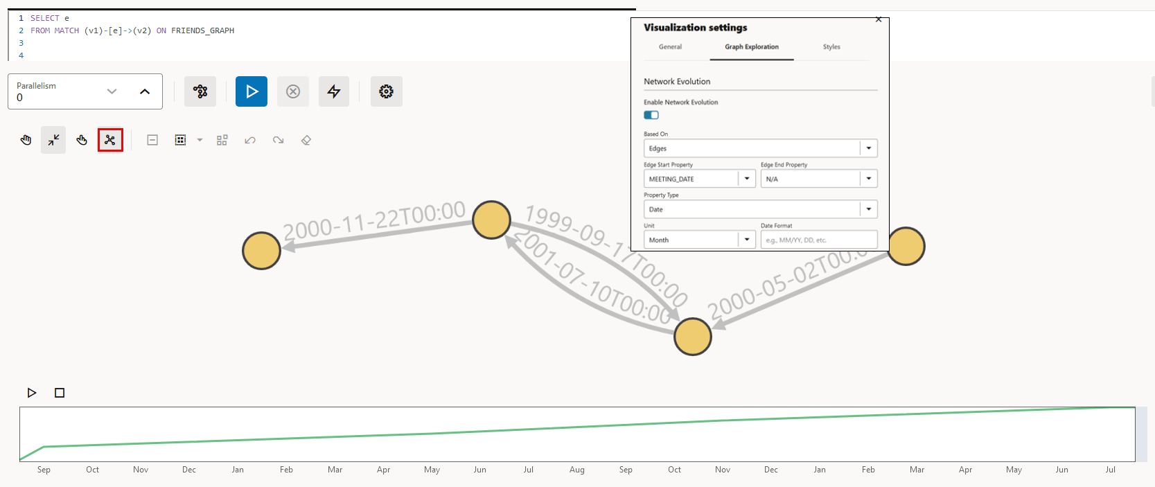

    グラフ・データの成長を示すチャートがグラフ・ビジュアライゼーションの下部に表示されます。「ネットワーク成長の再生」ボタンをクリックすると、グラフアニメーションを表示できます。このアニメーションでは、時間の経過に伴うグラフ・ネットワークの変化が示されます。
    次の図では、グラフ・ビジュアライゼーション・パネル内での折れ線チャートを使用したグラフ・データのネットワーク成長の例を示します。
    図22-22 動的なグラフ・ビジュアライゼーション
    また、前の図で強調表示されている「ネットワーク成長のアクティブ化」アイコンをクリックすると、ネットワーク成長をアクティブ化および非アクティブ化できます。
