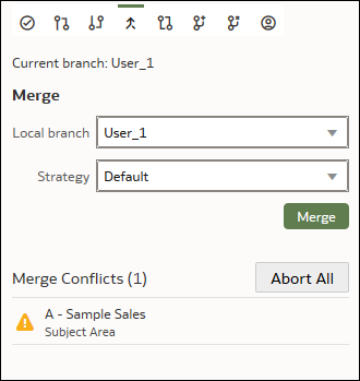

  • 「マージ」タブ
    「マージ」タブには、作業中のブランチのドロップダウン・リストと、ほとんどのマージ競合を解決するためにGitで使用するマージ戦略が表示されます。「Gitのマージ戦略の変更」を参照してください。セマンティック・モデルは多数のSMMファイルで構成されており、Gitで解決できないマージ競合は、「競合のマージ」ペインにファイル名別にリストされます。
    「マージ」タブを使用して、Gitで解決できなかったすべてのマージ競合を取り消すことができます。「すべてのマージ競合の取消」を参照してください。

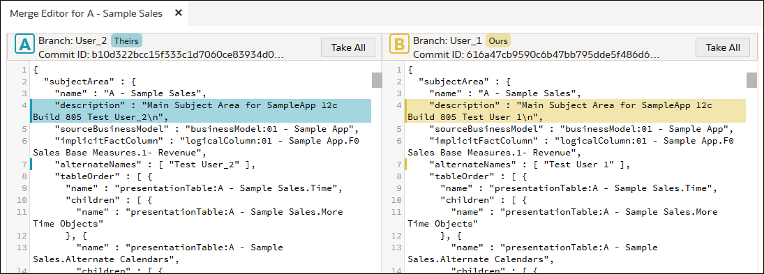

  • ブランチ・ペイン
    ブランチ・ペインでは、ブランチAとブランチBの間の競合が強調表示されます。
    • ブランチA - この領域では、マージ元のブランチであるソース(Theirs)ブランチの競合するコードが強調表示されます。
    • ブランチB - この領域では、マージ先のブランチであるターゲット(Ours)ブランチの競合するコードが強調表示されます。
    いずれかのペインをスクロールして、強調表示された競合を見つけて確認し、その解決方法を決定します。ブランチの「すべて取得」ボタンをクリックし、「出力」ペインに移動し、「すべて解決」をクリックしてこのブランチを真のソースとして使用して、すべての競合を解決できます。「すべて解決」ボタンの詳細は、次の「出力ペイン」の項を参照してください。
    ブランチ・ペイン

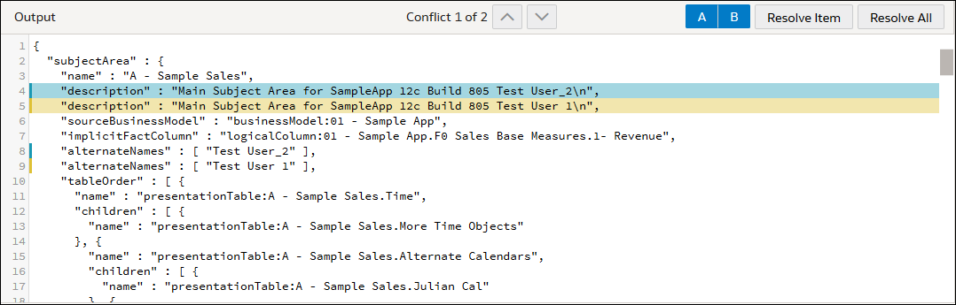

  • 「出力」ペイン
    「出力」ペインには、競合するコードが積み上げられて強調表示されるため、競合の解決に使用するコードを比較して選択できます。強調色は、ブランチ・ペインに表示されるブランチA (Theirs)およびB (Ours)に対応しています。
    「競合」の上下ボタンを使用して、強調表示された競合を見つけて確認します。
    「出力」ペイン
    この項では、マージ競合の解決に使用するボタンについて説明します。
    • 「A」ボタンと「B」ボタン
      「A」および「B」トグル・ボタンの選択解除と選択の方法は、競合の解決方法によって異なります。個々の競合を解決するには、「A」または「B」を選択するか、順序を指定してコード順序の競合の順序変更を行います(たとえば、ブランチBのコードは、ブランチAのコードの前に配置する必要があるなど)。「競合の解決方法の理解」を参照してください。
      「A」ボタンと「B」ボタン
    • 「アイテムの解決」ボタン
      競合を1つずつ解決するには、このボタンを使用します。「A」ボタンまたは「B」ボタンを使用して強調表示された競合の解決方法を指定した後、「アイテムの解決」をクリックして、アイテムを解決済としてマークします。「アイテムの解決」をクリックすると、「出力」ペインは次の競合に移動します。「個々のマージ競合の解決」を参照してください。
      アイテムの解決
    • 「すべて解決」ボタン
      このボタンは次の方法で使用できます:
      「出力」ペインで、「A」ボタンおよび「B」ボタンを使用して各競合の解決方法に移動して指定し、「すべて解決」をクリックしてすべての競合を解決します。
      「ブランチ」ペインで、「A」(Ours)または「B」(Theirs)の「ブランチ」ペインの「すべて取得」ボタンをクリックし、「すべて解決」をクリックして、選択したブランチを使用してすべての競合を解決します。「すべてのマージ競合の解決」を参照してください。
      すべて解決

Gitでマージ競合を自動的に解決できない場合は、「競合のマージ」ペインが表示され、手動で解決する必要がある競合がリストされます。「すべてのマージ競合の解決」および「個々のマージ競合の解決」を参照してください。
  1. ホーム・ページで、「ナビゲータ」 「ナビゲータ」メニュー、「セマンティック・モデル」の順にクリックします。
  2. 「セマンティック・モデル」ページで、セマンティック・モデルをクリックして開きます。
  3. 「Gitパネルの切替え」「Gitパネルの切替え」のオープンまたはクローズをクリックして、「Git」ペインを開きます。
  4. 「マージ」タブをクリックし、「戦略」フィールドに移動して、ブランチをマージするときに使用するマージ戦略を選択します。
  5. 「マージ」をクリックします。

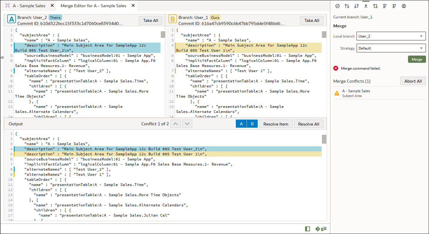

個々のマージ競合の解決
選択したファイルの各マージ競合を1つずつ確認して解決できます。
「出力」ペインには、競合するコードが並んで表示されて強調表示されるため、競合の解決に使用するコードを比較して選択できます。強調色は、ブランチ・ペインに表示されるブランチA (Theirs)およびB (Ours)に対応しています。
競合ごとに、「A」ボタンおよび「B」ボタンを使用して、強調表示された競合の解決に使用するブランチのコードを指定します。デフォルトでは両方のボタンが選択されているため、「A」を選択するには、「B」の選択を解除する必要があります。または、「A」ボタンおよび「B」ボタンを使用して、コード変更の順序(または積上げ)を指定します。「競合の解決方法の理解」を参照してください。
マージ競合を解決しても、セマンティック・モデルの不整合は修正されません。整合性チェックを実行して、セマンティック・モデルの不整合を検出して修正する必要があります。
  4. 「マージ」タブをクリックし、「競合のマージ」ペインに移動します。
  5. ファイルを右クリックし、「競合の表示」を選択します。
  6. 「出力」ペインで、強調表示されたマージ競合を見つけます。
  7. 「A」ボタンおよび「B」ボタンを使用して、競合の解決方法を指定します。「アイテムの解決」をクリックします。
  8. 競合の下へナビゲートをクリックして、次のマージ競合を強調表示します。
  9. 「A」ボタンおよび「B」ボタンを使用して、競合の解決方法を指定します。「アイテムの解決」をクリックします。
  10. 各競合に移動して解決します。
  11. すべての競合を解決したら、「競合のマージ」ペインに移動し、競合を含むファイルがリストから削除されたことを確認します。
  12. 「マージ」タブで、「マージ」をクリックします。
