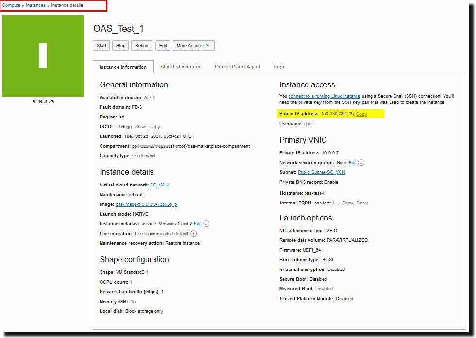

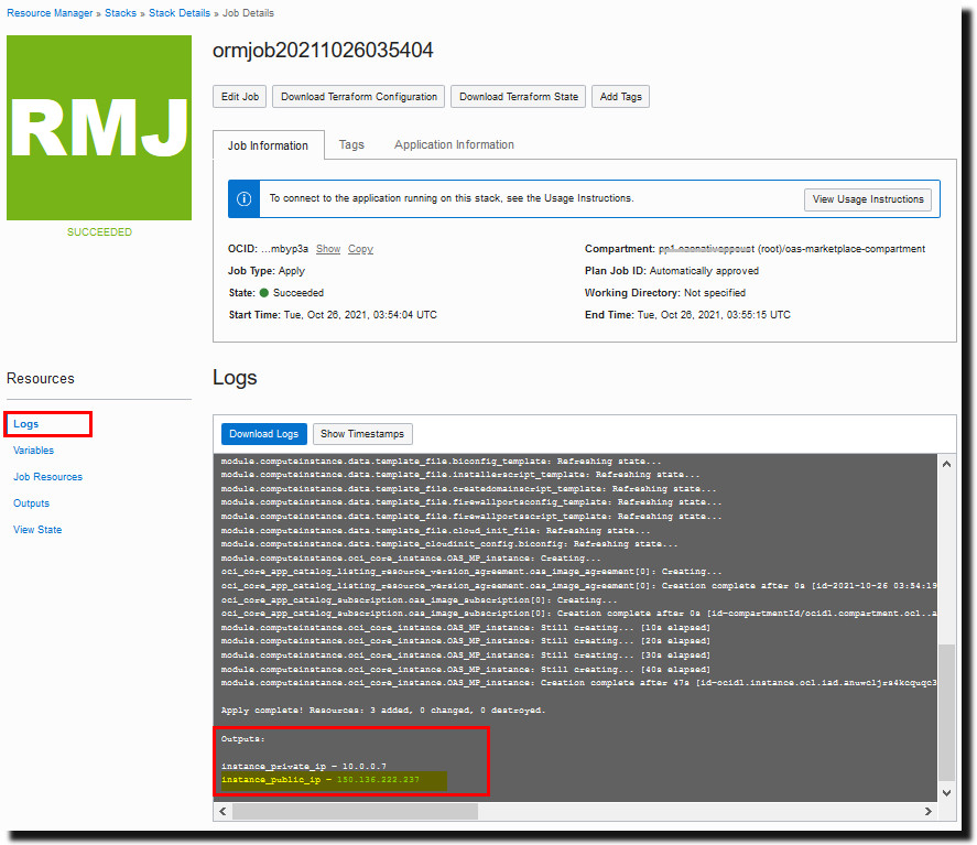

Oracle Analytics Serverコンピュート・インスタンスのパブリックIPアドレスはどこにありますか。
パブリックIPアドレス(使用可能な場合)は、次の場所にあります。
- スタック・ジョブ・ログタブ: パブリックIPアドレスがログの最後にある「出力」セクションに表示されます。
- スタック・ジョブ出力タブ: パブリックIPアドレスがジョブの「出力」セクションに表示されます。
- 「コンピュート・インタンスの詳細」ページ: Oracle Analytics Serverをデプロイしたコンパートメントに移動し、コンピュート・インスタンスを検索します。パブリックIPアドレスがコンピュート・インスタンスの「インスタンス・アクセス」セクションに表示されます。
