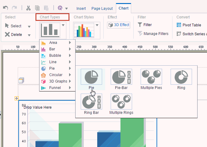

  2. チャート・タイプを変更するには、「チャート・タイプ」リストをクリックして、別のタイプを選択します。次の図では、チャート・タイプが「円」に変更されています。

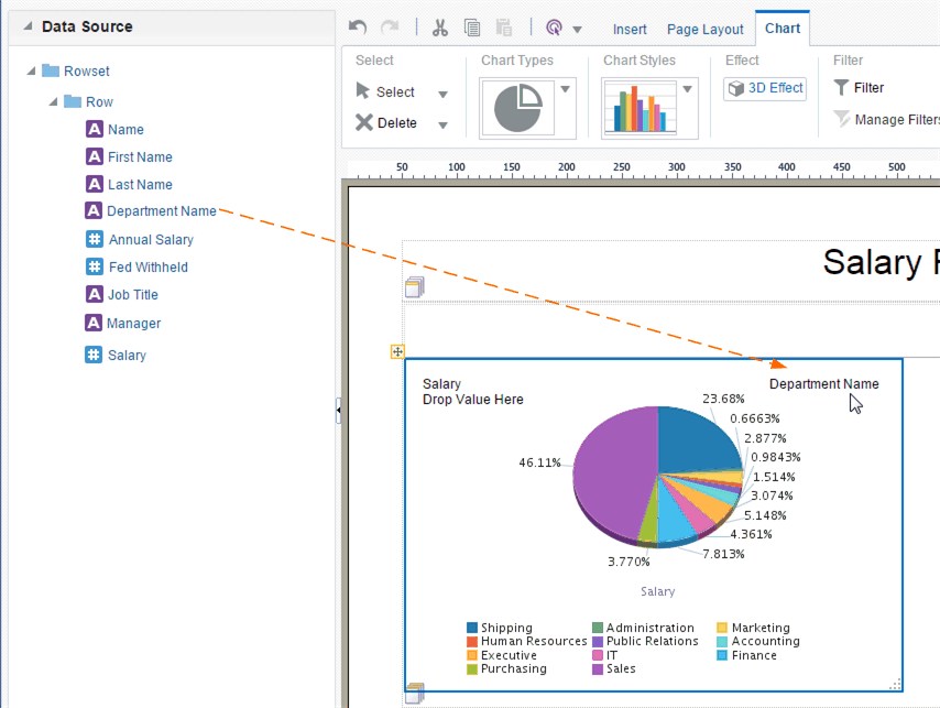

  3. 「データソース」ペインからデータ・フィールドを選択し、チャート内の適切な領域にドラッグします。次の図に示すように、このチャートはプレビュー・データでただちに更新されます。

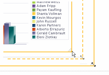

  4. チャートのサイズを変更するには、次の図に示すように、チャートの右下隅にあるサイズ変更ハンドラをドラッグ・アンド・ドロップします。
    チャートのサイズを変更するときに縦横比を維持するには、[Shift]キーを押しながら、隅をドラッグします。

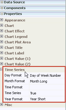

チャートの時系列日付の書式設定オプションを選択するには:
  1. 「時系列」レポートのプロパティ・カテゴリを開きます。
  2. 「日書式」フィールドで、日の次のフォーマット・オプションのいずれかを選択します。
    • 「なし」は、日ラベルを非表示にします。
    • 「曜日」は、週の各曜日名のみを表示します。
    • 「日(1文字)」は、週の各曜日の最初の1文字のみを表示します。
    • 「曜日番号」は、週の各曜日に割り当てられた番号のみを表示します。たとえば、日曜日が週の最初の日の場合は、日曜日に1、月曜日に2のように表示できます。
    • 「日付」は、実際の日付で月のすべての日を表示します。たとえば、月の最初の日は1と表示されます。
  3. 「月書式」フィールドで、月の次のフォーマット・オプションのいずれかを選択します。
    • 「なし」は、すべての月ラベルを非表示にします。
    • 「月番号」は、年の各月の番号のみを表示します。たとえば、年の最初の月が1月の場合は、チャートに1と表示されます。
    • 「月(1文字)」は、年の各月の最初の1文字のみを表示します。
    • 「月(短い表記)」は、各月の短縮名のみを表示します。たとえば、1月をJanと表示できます。
    • 「月(長い表記)」は、各月の完全な名前のみを表示します。
  4. 「時間書式」フィールドで、時間増分の次のフォーマット・オプションのいずれかを選択します。
    • 「なし」は、すべての時間ラベルを非表示にします。
    • 「時間」は、時間単位で時間を表示します。
    • 「時間(24時間表記)」は、24時間単位で時間を表示します。
    • 「時間分(24時間表記)」は、24時間単位で分を表示します。
    • 「時間分」は、時間単位および分単位で時間を表示します。
    • 「秒」は、秒単位で時間を表示します。
  5. 「年書式」フィールドで、年の次のフォーマット・オプションのいずれかを選択します。
    • 「なし」は、すべての年ラベルを非表示にします。
    • 「年(短い表記)」は、各年の短縮名のみを表示します。
    • 「年(長い表記)」は、各年の完全な名前のみを表示します。
