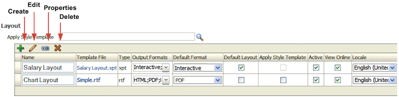

レポートのレイアウトを作成またはアップロードした後は、「リスト・ビュー」からレイアウトの設定を構成できます。
次の図に、リスト・ビューを示します。

レイアウト・ツールバーについて
この表は、レイアウト・ツールバーのボタンを使用して実行できるアクションについて説明しています。
次の表に、レイアウト・ツールバーのボタンの説明を示します。
ツールバーのボタン 説明
作成
新しいレイアウトをアップロードまたは作成するために、レイアウトの追加ページを開きます。
編集
選択したレイアウトに対してレイアウト・エディタを起動します。このボタンはPublisherレイアウト(.xpt)に対してのみ有効になります。
プロパティ
このレイアウトに関連付けるためにローカライズされたテンプレートおよびXLIFFファイルのアップロードを有効にするために、「プロパティ」ページを開きます。このボタンは、RTF (.rtf)およびPublisherレイアウト(.xpt)に対してのみ有効になります。
削除
選択されているレイアウトを削除します。
