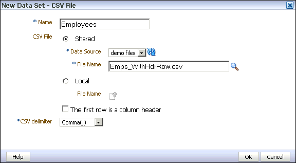

集中格納されたCSVファイルからのデータセットの作成
ファイル・ディレクトリからCSVファイルを使用して、データセットを作成できます。
  1. データ・モデル・エディタのツールバーで、「新規データセット」をクリックして、「CSVファイル」を選択します。「新規データセット - CSVファイル」ダイアログが起動します。
  2. このデータセットの名前を入力します。
  3. 「共有」をクリックして、「データソース」リストを有効にします。
  4. 「データソース」で、CSVファイルが存在するデータソースを選択します。
    このリストは、構成済のファイル・データソース接続から移入されます。
  5. 「参照」をクリックしてデータソースに接続し、使用可能なディレクトリを参照し、ファイルを選択します。
  6. ファイルの最初の行に列名が格納されていることを指定するには、「最初の行は列ヘッダーです」を選択します。
    このオプションを選択しない場合は、列にはColumn1、Column2のような汎用名が割り当てられます。XMLタグ名および表示名は、データ・モデル・エディタの「構造」タブで編集できます。
  7. 「CSVデリミタ」で、ファイルで使用されているデリミタを選択します。
    デフォルトでは「カンマ(,)」が選択されます。
  8. 「OK」をクリックします。

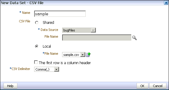

ローカルに格納されたCSVファイルのアップロード
ローカル・ファイル・ディレクトリに格納されているCSVファイルを使用して、データセットを作成します。
ローカルに格納されているCSVファイルを使用してデータセットを作成するには:
  1. ツールバーで、「新規データセット」をクリックして、「CSVファイル」を選択します。「新規データセット - CSVファイル」ダイアログが、次に示すように起動します。
  3. 「ローカル」を選択します。「アップロード」ボタンが有効になります。
  4. 「アップロード」をクリックし、ローカル・ディレクトリにあるCSVファイルを選択してアップロードします。
  5. オプション:ファイルの最初の行に列名が格納されていることを指定するには、「最初の行は列ヘッダーです」を選択します。このオプションを選択しない場合、列には一般的な名前(Column1、Column2など)が割り当てられます。割り当てられたXMLタグ名および表示名は、データ・モデル・エディタの「構造」タブで編集できます。
  6. 「CSVデリミタ」で、ファイルで使用されているデリミタを選択します。デフォルトでは「カンマ(,)」が選択されます。
  7. 「OK」をクリックします。

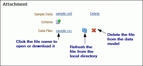

次に示されているように、ファイルをアップロードすると、そのファイルはデータ・モデルの「プロパティ」ペインにある「添付」リージョンに表示されます。
データ・モデル内のローカル・ファイルをリフレッシュするには:
  1. コンポーネント・ペインの「データ・モデル」をクリックして「プロパティ」ページを表示します。
  2. このページの「添付」リージョンで、「データ・ファイル」リストからファイルを見つけます。
  3. 「リフレッシュ」をクリックします。
  4. 「アップロード」ダイアログで、最新バージョンのファイルを参照してアップロードします。ファイルの名前は同じである必要があり、そうでない場合は古いバージョンが置き換えられません。
  5. データ・モデルを保存します。
