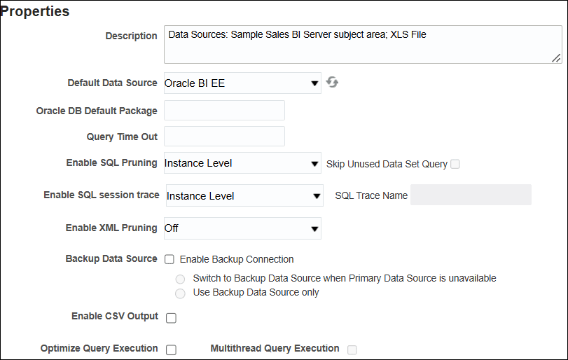

データ・モデルのプロパティ
データ・モデル・エディタのコンポーネント・ペインで「プロパティ」をクリックすると、データ・モデルの「プロパティ」ページにアクセスできます。
データ・モデルの次のプロパティを入力します。
| プロパティ | 説明 |
説明 |
データ・モデルの説明を入力します。データ・モデルの説明はカタログに表示されます。この説明は、翻訳可能です。 |
デフォルトのデータソース |
リストからデータソースを選択します。データ・モデルには、1つ以上のデータ・ソースの複数のデータセットを含めることができます。ここで選択するデフォルトのデータ・ソースは、定義する新しい各SQLデータセットのデフォルトとして表示されます。セッションの開始後に追加された新規データソースを表示するには、「データソース・リストのリフレッシュ」を選択します。 |
「Oracle DBデフォルト・パッケージ」 |
イベント・トリガーまたはPL/SQLグループ・フィルタが含まれるデータ・モデルについては、デフォルトのPL/SQLパッケージを入力します。このパッケージは、デフォルトのデータソースに存在している必要があります。 Oracle Databaseに対する問合せが定義してあるときには、データ・モデル内にBeforeまたはAfterデータ・トリガー(イベント・トリガー)を含めることができます。イベント・トリガーは、RDBMSレベルの関数を実行するためにPL/SQLパッケージを使用します。 |
問合せタイムアウト |
データベースでSQL問合せを実行する時間制限を秒単位で入力します。このプロパティは、スケジュール済レポートのSQL問合せベースのデータ・モデルに適用されます。このデータ・モデルの値を入力しない場合、サーバー・プロパティの値が使用されます。 このタイムアウトには、結果セットの処理時間は含まれません。たとえば、 タイムアウト値が満たされてもSQL問合せがまだ処理中の場合、エラーデータxmlの取得に失敗しました。が返されます。 |
SQLプルーニングの有効化 |
処理時間を増やしてメモリー使用量を減らすには、このプロパティを選択します。このプロパティは、標準SQLを使用するOracle Database問合せのみに適用されます。問合せにより戻される列が多数あり、サブセットのみをレポート・テンプレートで使用する場合、SQLプルーニングによりテンプレートで必要な列のみが戻されます。 「SQLプルーニングの有効化」はサーバー・レベルのプロパティでもあります。このため、デフォルトでは、データ・モデル・レベルのプロパティは、サーバー・レベルまたはインスタンス・レベルの設定を継承するために「インスタンス・レベル」に設定されます。この特定のデータ・モデルでSQLプルーニングをオンまたはオフにするには、リストから「ON」または「オフ」を選択します。 SQLプルーニングは、PDF、ExcelおよびE-textテンプレート・タイプに対して適用できません。 |
未使用データセット問合せのスキップ |
このプロパティを選択すると、レイアウト内の未使用のデータセットの実行が省略されるため、処理時間およびメモリー使用を削減できます。デフォルトでは、出力にデータセットが必要かどうかに関係なく、データ・モデル内のすべてのデータセットが実行されます。データ・モデルに異なるレイアウトの複数のデータセットが含まれている場合、各レイアウトでは、データ・モデルで定義されているすべてのデータセットが必要になるとはかぎりません。 「未使用データ・セット問合せのスキップ」プロパティを使用するには、「SQLプルーニングの有効化」プロパティを「オン」に設定する必要があります。 |
SQLセッション・トレースの有効化 |
SQLセッション・トレースを有効にするには、このプロパティを選択します。各SQL文について、トレースには次の内容が含まれます。
このプロパティは、標準SQLを使用するOracle Database問合せに適用されます。 管理者およびBI作成者は、レポートの実行前に診断を有効にすると、診断ログをダウンロードできます。 |
SQLトレース名 |
SQLトレースの名前を入力します。 |
| XMLプルーニングの有効化 | 2GBを超えるXMLデータセットをプルーニングするには、「オン」を選択します。
XMLデータ・プルーニングを有効にした場合、Publisherにより、不要なデータ要素が削除され、レイアウト・フィールドにマップされているデータ・フィールドのみを使用してXML構造が構築されます。データ・プルーニングでは、特に非常に大規模なデータ抽出の場合にパフォーマンスが向上します。 レポート・コンシューマは、ジョブをスケジュールする際に、XMLデータ・プルーニングを構成できます。XMLデータ・プルーニングは、XPTテンプレート(Publisherレイアウト)ではサポートされていません。 |
バックアップ・データソース |
バックアップ・データソースを使用するには、「バックアップ接続の有効化」プロパティを選択します。
このデータソースのバックアップを有効にする必要があります。 |
CSV出力の有効化 |
レポート出力をCSVファイルのみで生成するには、このオプションを選択します。 |
問合せ実行の最適化 |
このプロパティを選択すると、データ・プロセッサによって親および子データセットのSQL問合せの実行を最適化できます。 データ・モデルにSQLデータセットの親子階層構造が含まれている場合にのみ、このプロパティを選択します。非構造化および非SQLデータセットに対しては、このオプションを選択しないでください。 |
マルチスレッド問合せ実行 |
複数のデータベース接続を作成し、子データセットを並列して問い合せる場合に、このプロパティを選択します。このプロパティを選択すると、データ・モデル当たりのデータベース接続数が増加します。 このプロパティは、次の場合にのみ有効です。
このプロパティは次の場合には使用できません。
