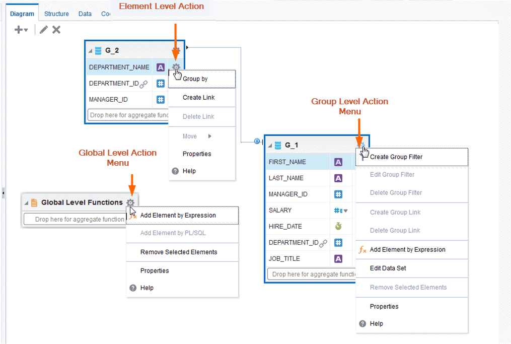

データ・モデル・エディタには、要素レベル、グループ・レベルおよびグローバル・レベルの関数が用意されています。すべてのデータセット・タイプですべての関数がサポートされているわけではないことに注意してください。制限については、自分のデータセット・タイプを伴う「重要なノート」セクションを参照してください。次の図に、データ・モデル・エディタで使用できる機能とアクションの一部を示します。

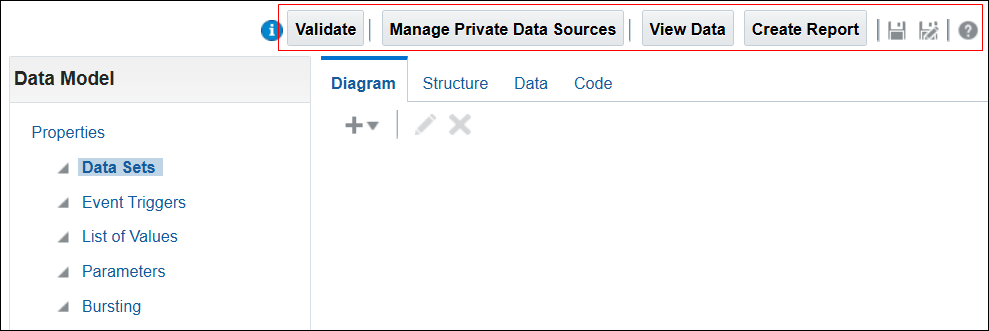

データ・モデル・エディタの上部のツールバーには、プライベート・データソースの管理、データの表示、レポートの作成およびデータ・モデルの保存に関するオプションがあります。
| オプション | 説明 |
| 検証 | データセット、LOVおよびバースティング定義に使用される問合せを検証します。データ・モデルの検証を参照してください。 |
| プライベート・データ・ソースの管理 | 管理者による設定を必要としない、個人で使用するためのプライベート・データソースに接続します。 |
| データの表示 | 「データ」タブが表示されます。このタブでは、サンプル・データの表示と生成を行います。 |
| レポートの作成 | このデータ・モデルを使用して新しいレポートを作成します。 |
| 保存/別名保存 |
進行中の作業を既存のデータ・モデル・オブジェクトに保存する場合は、「保存」を選択します。また、データ・モデルを新しいオブジェクトとしてカタログ内に保存する場合は、「別名保存」を選択します。 データ・モデルを作成し、保存せずにデータ・モデル・エディタから移動すると、ドラフトまたは一時データ・モデル・エントリがホーム・ページの「最近」セクションに表示される場合があります。一時データ・モデル・エントリを手動で削除することはできません。一時データ・モデル・エントリは、24時間後に自動的に削除されます。 |
| ヘルプ | オンライン・ヘルプを表示します。 |

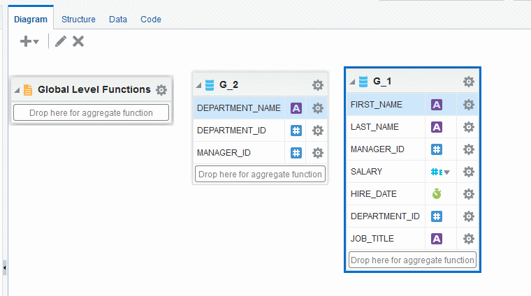

デフォルトでは、作成したデータセットは個別のオブジェクトとしてダイアグラム・ビューに表示されます。
データセット構造ビルダーには次のビューがあります。
ダイアグラム - 「ダイアグラム」ビューにはデータセットが表示され、リンクやフィルタの作成、式に基づいた要素の追加、集計関数やグローバル・レベル関数の追加、要素プロパティの編集および要素の削除をグラフィカルに実行できます。「ダイアグラム」ビューは、通常、データ構造を構築するために使用するビューです。

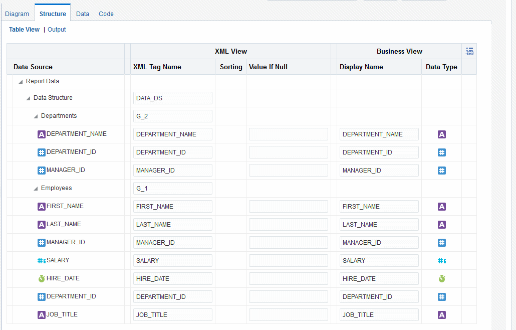

表ビューでは、表内に要素のプロパティが表示されます。また、XML要素の別名、要素の表示名、ソート順およびNULL値の更新、ならびにオプションのリセットを行うことができます。次のイメージに、「構造」の「表ビュー」を示します。

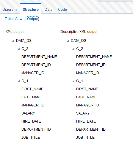

「出力」ビューには、生成されたXML構造がわかりやすく示されます。「出力」ビューは更新できません。図に、「出力」ビューを示します。

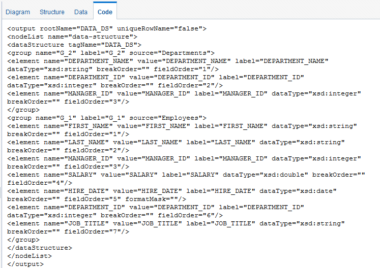

コード - 「コード」ビューには、データ構造ビルダーで作成したデータ構造のコードが表示されます。このコードは、データ・エンジンに読み込まれます。コード・ビューのコンテンツは更新できます。図に、「コード」ビューを示します。
