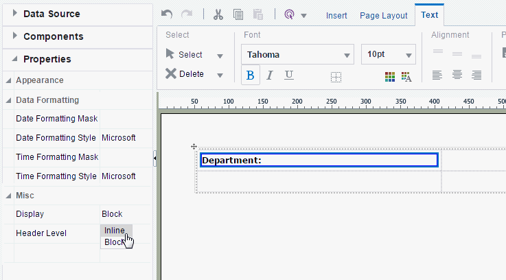

デフォルトでは、テキスト項目により完全なパラグラフが常に生成されます。テキスト・フィールドの横にデータ・フィールドを挿入すると、テキスト・フィールドの下にデータ・フィールドが配置されます。
次の図に、テキスト・アイテムの下にあるデータ・フィールドを示します。

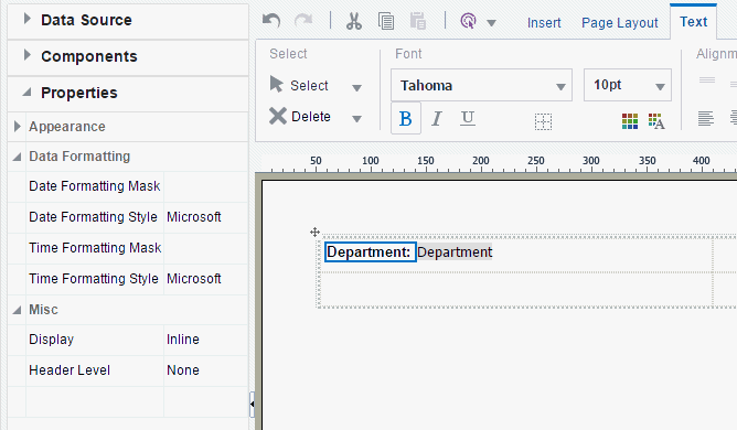

データ・フィールドをテキスト・アイテムとともにインラインで表示するには:
  • 「プロパティ」ペインで、「表示」プロパティを「インライン」に設定します。
    この設定を使用すると、次の図に示すように、テキスト項目とデータ・フィールドを一列に配置することができます。

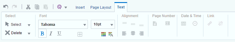

テキスト・ツールバーについて
「テキスト」タブでは、レポートのテキストのフォントおよび配置に関して実行できるすべての機能を定義します。
次の図に、「テキスト」タブを示します。
「テキスト」タブを使用すると、次のことを実行できます。
  • フォント・プロパティの設定
  • グリッド・セルのテキストの位置合せの設定
  • 事前定義されたテキスト項目(ページ番号、日付および時刻)の挿入
  • ハイパーリンクの挿入

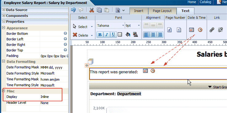

  1. タブから「テキスト・アイテム」を、日付と時間を表示する設計領域にドラッグ・アンド・ドロップします。
  2. 挿入されたテキストをダブルクリックし、編集するテキスト・アイテムを選択します。
  3. 「日付」アイコンをクリックして、テキスト・アイテムに日付アイコンを挿入します。「時間」アイコンをクリックして、テキスト・アイテムに時間アイコンを挿入します。
    アイテムを横に並べて表示するには、「テキスト・アイテム」プロパティを「インライン」に設定します。
    次の図に、日付および時間アイコンの挿入を示します。
