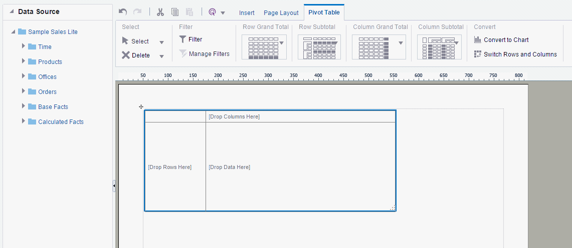

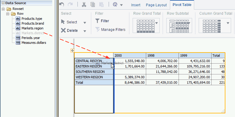

  1. 「挿入」タブから「ピボット・テーブル」コンポーネントを選択して、レイアウトにドラッグします。次の図は、空のピボット・テーブルの構造を示しています。
  2. 「データソース」ペインからデータ・フィールドを、行、列およびデータの位置にドラッグ・アンド・ドロップします。
    次の図に示すように、複数のフィールドをピボット・テーブルにドラッグして、正確に配置し、ピボット・テーブルを構造化します。

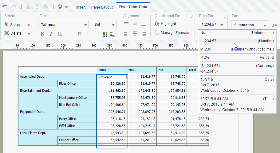

  3. デフォルトでは、ピボット・テーブルは、データの書式設定が適用されない状態で挿入されます。データに書式を適用するには、データの最初の列をクリックして、「ピボット・テーブル・データ」ツールバーを有効にします。「データの書式設定」グループで、次の図に示すように適切な書式を選択します。

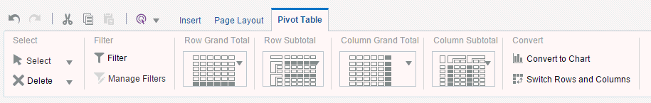

「ピボット・テーブル」タブについて
「ピボット・テーブル」タブを使用して、ピボット・テーブルの外観をカスタマイズします。
次の図に、「ピボット・テーブル」タブを示します。

合計の表示のカスタマイズ
「ピボット・テーブル」タブを使用すると、総計および小計の表示を迅速にカスタマイズできます。
デフォルトでは、タブに示すように、レイアウト・エディタにより総計と小計の表示とともにピボット・テーブルが挿入されます。
  • 行総計: 表の最下部に挿入されます
  • 行小計: 各サブグループの最上部に挿入され、行ヘッダーはありません
  • 列総計: 右端に挿入されます。
  • 列小計: 列のサブグループの左に挿入され、ヘッダーはありません。
総計と小計の位置と表示を変更するには、タブ内の適切なグループをクリックして、メニューから必要なレイアウト・パターンを選択します。

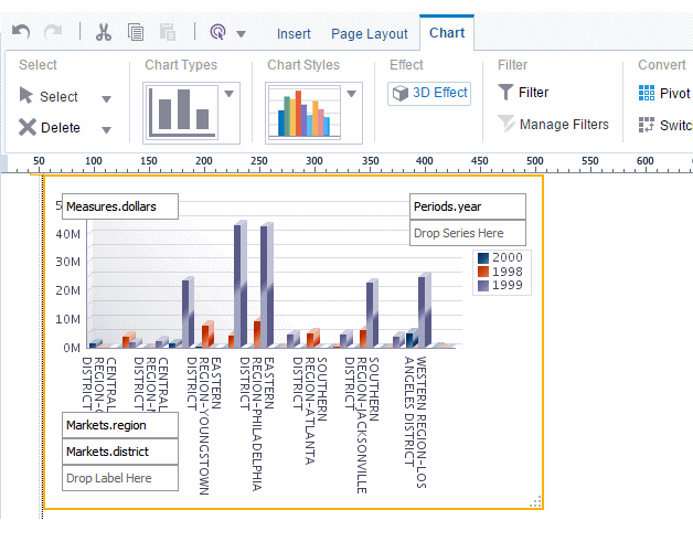

ピボット・テーブルのチャートへの変換コマンドは、ピボット・テーブルをデフォルトの縦棒グラフに変換します。
変換後、「チャートについて」で説明されているように表をカスタマイズします。
次の図は、前のステップで作成したピボット・テーブルを、縦棒グラフに変換したものを示しています。

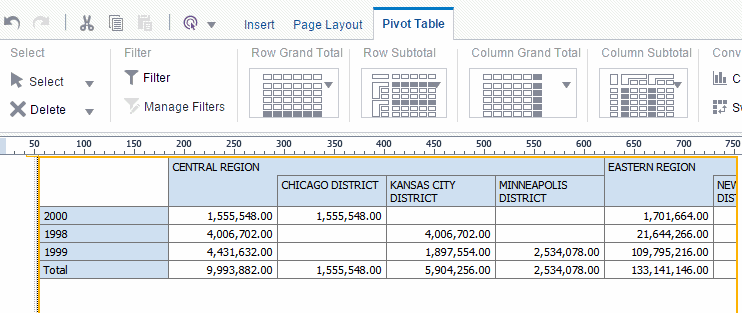

行と列の切替
「行と列の切替」コマンドを使用すると、同じデータを異なるビューで表示できます。
次の図は、前のステップで作成したピボット・テーブルの行と列を切り替えたものを示しています。

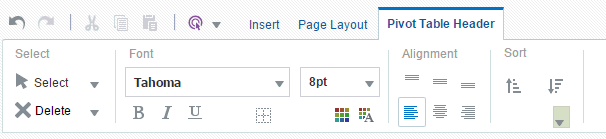

ピボット・テーブル・ヘッダーのカスタマイズ
「ピボット・テーブル・ヘッダー」タブを使用すると、フォントや色などをカスタマイズできます。
次の図に、「ピボット・テーブル・ヘッダー」タブを示します。
ピボット・テーブルの列または行ヘッダーを選択し、「ピボット・テーブル・ヘッダー」タブを使用して、次のことを実行します。
  • ヘッダーのフォント、色、位置合せおよびその他の表示機能のカスタマイズ
  • ソート順序の適用(詳細は、「ソート・オプションについて」を参照してください)。
  • データの書式設定の適用(データ型が数値または日付の場合)

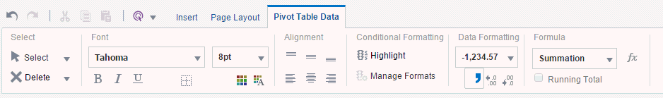

ピボット・テーブルのデータ領域を選択し、「ピボット・テーブル・データ」タブを使用して、次のアクションを実行します。「ピボット・テーブル・データ」タブのコマンドは、「表の列」タブの対応するコマンドと同じです。
次の図に、「ピボット・テーブル・データ」タブを示します。
