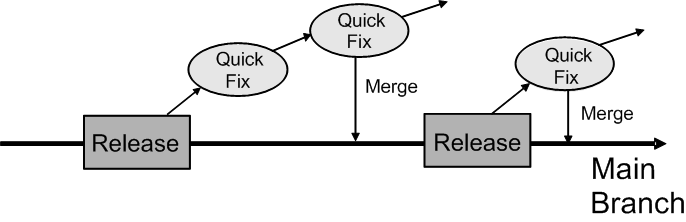

簡易開発モデルでは、すべての開発が1つのメイン・ブランチで行われます。この戦略の特性は次のとおりです。
緊急の修正のみに対応します。
チェックアウトが最新のコードでない可能性があります。
メインライン・ブランチの安定性のリスクが伴います。
この図は、簡易開発モデルを示しています。

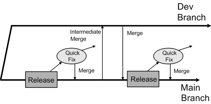

小規模チーム開発モデルでは、1つのDevブランチで開発が行われ、リリース専用のMainブランチが別にあります。この戦略の特性は次のとおりです。
メインラインは正式なリリース・ブランチです。
独立したブランチで開発が行われます。
主要マイルストーンで、安定したコードがMainにマージされます。
ブランチが定期的に同期されます。
この図は、小規模チーム開発モデルを示しています。

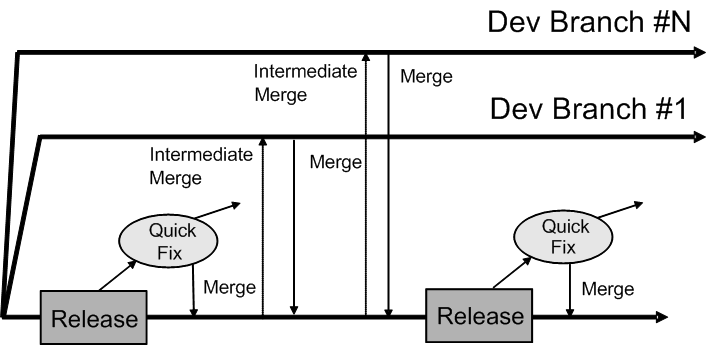

マルチチーム、マルチリリース・モデルでは、複数のDevブランチで開発が行われ、この場合もリリース専用のMainブランチが別にあります。この戦略の特性は次のとおりです。
多様なチームにおける効率化をサポートします。
独立したブランチで開発が行われます。
ブランチが定期的に同期されます。
この図は、マルチチーム、マルチリリース・モデルを示しています。
