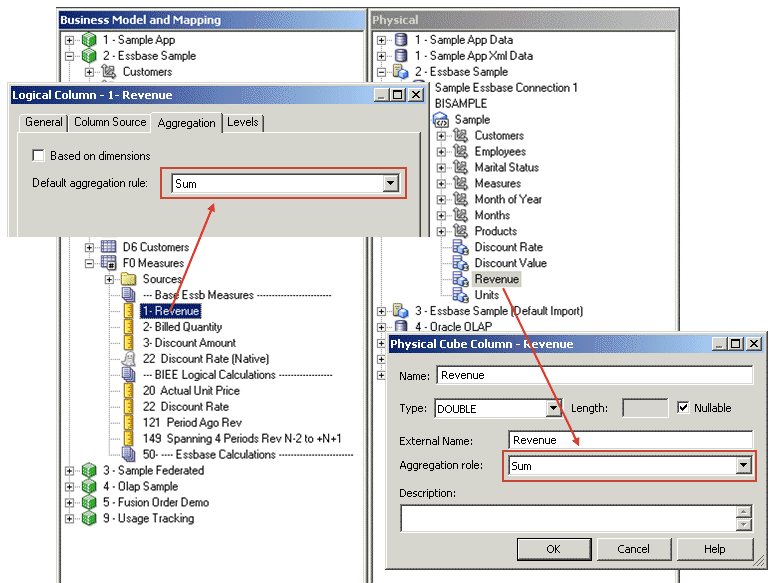

マルチディメンション・データ・ソースへの集計ルールの定義
Essbase、Oracle OLAP、およびMicrosoft Analysis ServicesやSAP/BWなどのマルチディメンション・データ・ソースをソースとする論理メジャーに、集計ルールを定義する際のベスト・プラクティスを学習します。
Essbaseのキューブなどのマルチディメンションのキューブを「物理」レイヤーにインポートすると、Oracle BIサーバーはデータ・ソース内で設定された集計ルールを読み取れなくなります。デフォルトの動作の結果、メジャーは、外部集計のデフォルトの集計ルールを使用して自動的にインポートされます。
Oracle BIサーバーでは、外部集計は次のことを意味します。
  • 特定のメジャーの基礎となる集計ルールを認識できない。
  • メジャーを計算できない。
  • 常に基礎となるマルチディメンション・データ・ソースに集計の問合せを送信する。
基礎となるデータ・ソースは非常に効率的であるため、集計ルールをデータ・ソースにプッシュ・ダウンすることによって、Oracle BIサーバーから、処理でさらにオーバーヘッドを追加することなく結果を返すことができるようになります。各メジャーの集計ルールは、「物理」レイヤーと「ビジネス・モデルとマッピング」レイヤーの両方で、データ・ソースに定義された対応する集計ルールによって更新することをお薦めします。メジャーごとに集計ルールを更新することで、Oracle BIサーバーは必要に応じて追加の計算ができるようになります。Oracle BIサーバーから最適化された問合せが可能なかぎり引き続きプッシュ・ダウンされるため、問合せのパフォーマンスに影響はありません。
Oracle BIサーバーで、特定の問合せに対して追加の集計を実行する必要があり、集計ルールが外部集計のデフォルト値に設定されている場合、Oracle BIサーバーから次のエラーが返されます。
外部問合せブロック内で外部集計が検出されました。
このエラーは、Oracle BIサーバーで、基礎となるデータ・ソースの集計ルールを読み取れなかったために発生します。これらの問合せに対して正しい結果が返されるようにするには、基礎となるデータ・ソースに設定されている集計ルールと一致するように、Oracle BIリポジトリに設定されている集計ルールを変更する必要があります。
定義された集計ルールを基礎となるデータ・ソースのルールと一致させる必要があります。また、次の図に示しているように、物理レイヤーおよびビジネス・モデルとマッピング・レイヤーの両方に適切な集計ルールを設定する必要もあります。
Oracle BIサーバー内に対応するファンクションがないカスタムの集計の場合、物理メジャー列とそれに対応する論理メジャー列の両方について集計を外部集計のままにすることをお薦めします。
Oracle OLAPデータ・ソースの場合、Oracle OLAP列に物理レイヤー集計ルールを明示的に設定することはありません。このため、ビジネス・モデルとマッピング・レイヤーのOracle OLAP列にのみ集計ルールを設定する必要があります。
また、問合せでOracle OLAPデータ・ソース内に存在しない集計がリクエストされたときに、集計ルールが外部集計に設定されている場合、Oracle BIサーバーからエラーが返されます。このエラーを回避するには、ビジネス・モデルとマッピング・レイヤーのOracle OLAP列に集計ルールを明示的に設定する必要があります。
Oracle OLAP列の集計ルールを外部集計以外のものに明示的に設定しないと、Oracle BIプレゼンテーション・サービスのカスタム・グループからのリクエストが失敗します。これは、カスタム・グループは常に、データ・ソースには存在しない集計をリクエストするためです。
