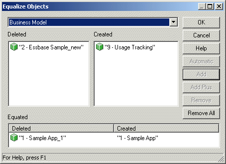

「オブジェクトの等化」ダイアログの使用
「オブジェクトの等化」ダイアログを使用すると、リポジトリでequalizerpdsユーティリティを実行した場合のリポジトリの外観をプレビューできます。
「オブジェクトの等化」ダイアログは、同じ名前のオブジェクトに関する変更を比較する便利な方法を提供しますが、変更はいずれも永続しません。
「オブジェクトの等化」ダイアログを大きなリポジトリに対して使用すると、非常に時間がかかる場合があります。
  1. 管理ツールで、リポジトリをオフライン・モードで開きます。
  2. 「ファイル」メニューで、「比較」を選択します。
  3. 「元のリポジトリの選択」ダイアログで、サブメニューから「リポジトリ」を選択してOracle BIリポジトリ・ファイル形式のバイナリ・リポジトリ・ファイルを選択するか、「XML」を選択して一連のMDS XMLドキュメントを選択します。
  4. オフラインで開くダイアログで、リポジトリ・パスワードを入力し、「OK」をクリックします。
  5. 「リポジトリの比較」ダイアログで、「等化」をクリックします。
  6. 「オブジェクトの等化」ダイアログに、異なるアップグレードIDを持つオブジェクトを同じオブジェクトとして見なす変更のリストが表示されます。次のオプションを使用して、変更を等化する方法をモデル化できます。
    • 同じ名前のオブジェクトに関する変更を自動的に等化するには、「自動」をクリックします。この変更は、「等化済」表に表示されます。
      等化できる変更がない場合、表には何も表示されず、「OK」ボタンは無効のままになります。
    • 「削除済」リストでオブジェクトを選択し、「作成」リストで対応するオブジェクトを選択し、「追加」または「プラスの追加」をクリックしてオブジェクトを等化します。「プラスの追加」をクリックすると、該当のオブジェクトおよびその子オブジェクトが「等化済」表に追加されます。「追加」をクリックすると、選択したオブジェクトのみが追加されます。たとえば、「サブジェクト・エリア」を選択して、「プラスの追加」をクリックすると、基礎の「プレゼンテーション」表および「プレゼンテーション」列も追加されます。
      手動選択すると、「自動」ボタンは無効になります。
    • 「等化済」表で行を選択し、「削除」または「すべて削除」をクリックして、「等化済」表からオブジェクトを削除します。「すべて削除」をクリックすると、該当のオブジェクトおよびその子オブジェクトが削除されます。「削除」をクリックすると、選択したオブジェクトのみが削除されます。
      すべての手動選択が削除されると、「自動」ボタンは有効になります。
  7. 変更のモデル化を終了したら「OK」をクリックします。変更が「リポジトリの比較」ダイアログに表示されますが、この変更は、ダイアログを閉じた後には存続しません。
