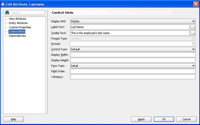

ラベルは、プロンプトや表ヘッダーで使用され、データ項目の値の前に表示されます。ツールチップは、ユーザーが項目の上に移動したときに表示されるテキストです。ビュー・オブジェクトの各属性には、ラベルとツールチップが関連付けられています。ビュー・オブジェクトは、開発者がSQL問合せの結果を簡単に操作できるようにするためのOracle ADFコンポーネントです。
この図は、JDeveloperの「属性の編集」ダイアログにある「ラベル・テキスト」および「ツールチップ・テキスト」オプションを示しています。
