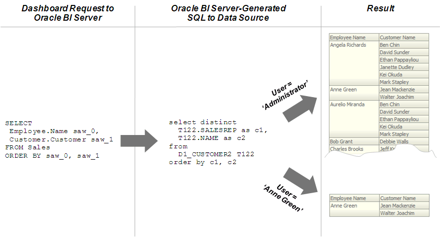

この図は、データベース内で問合せに対して行レベル・セキュリティがどのように施行されているかを示しています。セキュリティ・ルールは接続するすべてのクライアントに適用され、たとえ論理SQL問合せが変更される場合であっても違反は許可されません。この例では、Oracle BIサーバーによって生成されるSQL問合せが同じであったとしても、問合せを生成したユーザーに応じて返される結果は異なります。返される結果は、データベース内に作成、施行されているルールに基づきます。

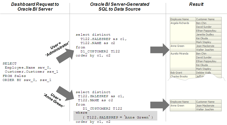

データ・フィルタは、ビジネス・モデルとマッピング・レイヤーおよびプレゼンテーション・レイヤーのオブジェクトに対して設定できます。論理オブジェクトにフィルタを適用すると、プレゼンテーション・レイヤーのそのオブジェクトを使用するすべてのオブジェクトに影響が及びます。プレゼンテーション・レイヤーのオブジェクトにフィルタを設定すると、基礎となる論理オブジェクトに設定されているその他すべてのフィルタとともに、そのフィルタがオブジェクトに適用されます。
この図は、Oracle BIサーバー内でデータ・フィルタ・ルールが施行される方法を示しています。セキュリティ・ルールは接続するすべてのクライアントに適用され、たとえ論理SQL問合せが変更される場合であっても違反は許可されません。
この例では、アプリケーション・ロールにフィルタが適用されています。Anne Green(そのロールのメンバー)がリクエストを送信するとき、返される結果はこのフィルタに基づいて制限されます。管理者ユーザーのアプリケーション・ロールにはフィルタは適用されないため、すべての結果が返されます。Oracle BIサーバーによって生成されるSQLでは、定義済のすべてのデータ・フィルタが考慮されます。
