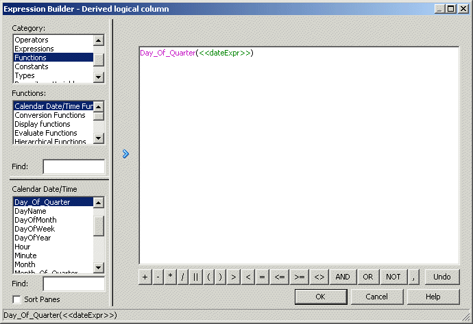

式を設定するには、「カテゴリ」ペインで「関数」を選択し、「関数」ペインで関数のタイプを選択し、下部ペインで関数を選択します。
使用する関数をダブルクリックして、これを編集ペインに貼り付けます。次に、編集ペインで、関数のカッコ内を1回クリックして、その領域を関数の引数を追加する挿入場所として選択します。

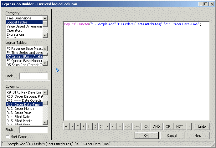

挿入場所に論理列を貼り付けるには、「カテゴリ」で「論理表」を選択し、「論理表」ペインで使用する表を選択します。次に、下部ペインで論理列をダブルクリックして、編集ペインで関数の引数として論理列を挿入場所に貼り付けます。この図は、編集ペインで式が表示される場所を示しています。

  3. 構築ブロックをダブルクリックし、これを編集ペインに表示します。
