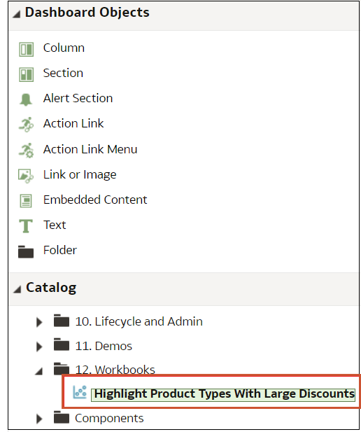

  3. ダッシュボード・ビルダーで、「ダッシュボード・オブジェクト」ペインまたは「カタログ」ペイン内のオブジェクトを選択して分析し、それらを「ページ・レイアウト」領域にドラッグ・アンド・ドロップします。
    • 「列」を使用して、ダッシュボード上にコンテンツを配置するための列を追加します。ダッシュボード・ページ上に必要な数の列を作成できます。列は水平方向または垂直方向に配置できます。
    • 「セクション」を使用して、アクション・リンクや分析など、ページのコンテンツを含めるための列内のセクションを追加します。列に対して必要な数のセクションを含めることができます。
    • 「Publisher」レポートを使用して1つ以上のレポートを追加し、他のユーザーが使用できるようにします。レポートを使用して、構成済の分析をダッシュボード・ページに追加できます。レポートを、ダッシュボード・ページに表示する埋込みコンテンツとして、またはOracle Analytics Publisherで開くリンクとして追加できます。ダッシュボード・ページに追加したレポートをOracle Analytics Publisherで変更し、変更を保存した場合、その変更を表示するには、ダッシュボード・ページをリフレッシュする必要があります。
    • ビジュアライゼーションを使用して、ダッシュボードにビジュアライゼーションおよびキャンバスを埋め込んで、これらをアナリストと共有します。プロジェクトをキャンバスにドラッグしてから、表示するキャンバスまたはインサイトを選択します。dv_in_catalog.pngの説明が続きます
      図dv_in_catalog.pngの説明
