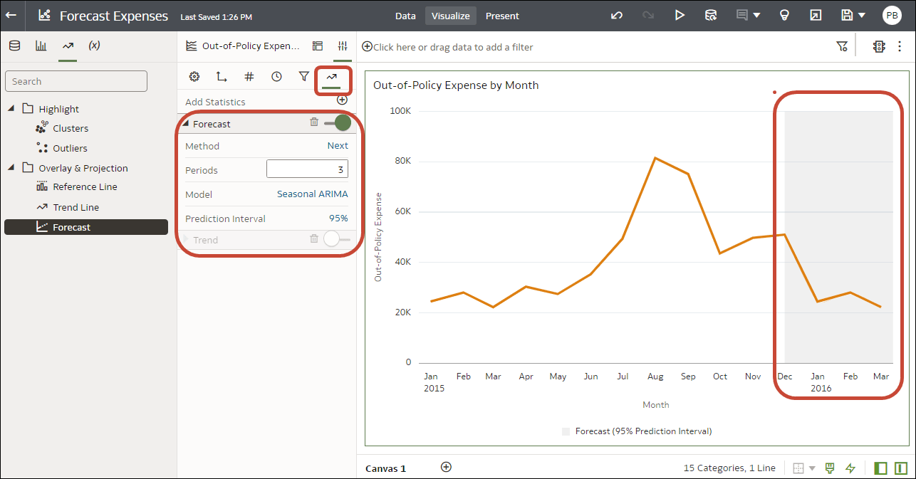

これらの統計の基本的なオプションは、「文法パネル」で構成できます。たとえば、ビジュアライゼーションでOut-of-Policy Expenses by Monthを分析する場合には、「期間」オプションで予測する月数を指定します(この例の'3'では、最後のデータ・ポイントである12月から3か月間の1月、2月、3月が予測されます)。

予測
予測関数は線形回帰を使用して、線形トレンドに沿った既存の値に基づいて将来の値を予測します。
既存の時系列データに基づいて、値を予測する将来の期間数を設定できます。「ビジュアライゼーションへの予測の追加」を参照してください。
Oracleでは、次の予測モデル・タイプをサポートしています。
  • 自己回帰和分移動平均(ARIMA) - 過去の時系列データが非季節的であるが、将来を説明して予測するのに十分な観測(少なくとも50、可能であれば100以上の観測)を提供する場合に使用します。
  • 季節ARIMA - 一定期間にわたって繰り返される変更の通常のパターンがデータにある場合に使用します。たとえば、月次データの季節性は、夏季の月に高い値が出現し、冬季の月に低い値が出現する場合などです。
  • 指数三重平滑化(ETS) -パターンが明確でない繰返し時系列データを分析するために使用します。このモデル・タイプは、データが時間の経過とともに一定の間隔で繰り返される傾向を考慮した指数移動平均を生成します。
また、設定をより細かく制御する場合や、他のビジュアライゼーションで予測を使用する場合は、FORECAST関数を使用してカスタム計算を作成します。「分析関数」を参照してください。

ビジュアライゼーションへの予測の追加
自己回帰和分移動平均(ARIMA)、季節性ARIMAまたは三重指数平滑化(ETS)に基づいて、予測をワークブックに追加します。たとえば、夏の気温を前年の夏のデータに基づいて予測できます。
  1. ホーム・ページでワークブックにカーソルを合せ、「アクション」をクリックして「開く」を選択します。
  2. 追加する分析のタイプに必要なデータが、ビジュアライゼーションにあることを確認します。
    たとえば予測の場合は、少なくとも1つの時間ディメンションと、メジャーまたはメトリックが必要です。
  3. 「データ・パネル」または「文法パネル」で、「分析」アイコンをクリックします「データ・パネル」または「文法パネル」の「分析」アイコンを使用して、使用可能な統計分析を表示します。
  4. 「分析」ペインからビジュアライゼーションに「予測」をドラッグ・アンド・ドロップします。
  5. 予測の構成には、「文法パネル」の「分析」ペインを使用します。
    たとえば予測を追加する場合は、モデル・タイプや予測する期間の数値を変更できます。
