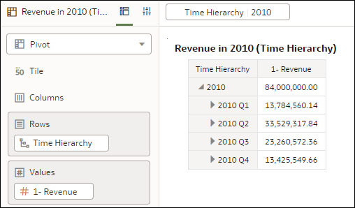

たとえば、Revenue in 2010という名前の表のビジュアライゼーションがあり、属性列とメジャー列を使用して2010年の四半期ごとの収益(全年の総計を含む)を表示するとします。
図selection_steps_example_aggregation_filter1.pngの説明
ワークブック・フィルタ・バーにキャンバス・フィルタを追加して2010年の第1四半期を除外すると、第1四半期の行が表から消え、除外されたフィルタ値を反映して年間総計が変更されます。
図selection_steps_example_aggregation_filter2.pngの説明
表のビジュアライゼーションで、同じデータを表示するために時間階層が使用され、「Revenue in 2010 (Time Hierarchy)」という名前にしたとします。
図selection_steps_example_aggregation_ss1.pngの説明
ワークブック・フィルタ・バーで選択ステップを追加し、2010年の第1四半期を削除すると、第1四半期の行は表から消えますが、年間総収益は変わりません。これは、2010年の収益に対する問合せが集計された後に選択ステップが適用されるためで、2010 Q1メンバーがビジュアライゼーションから削除されるのみです。
図selection_steps_example_aggregation_ss2.pngの説明

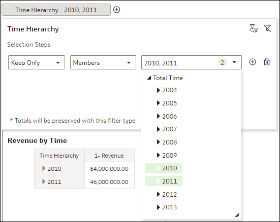

メンバー
レベル階層の例: 時間ディメンションの収益を示す表の場合、「選択項目のみ保持」アクション、「メンバー」演算子、およびメンバー2010と2011を指定した選択ステップを使用すると、表にはこの2年間の収益のみが表示されます。

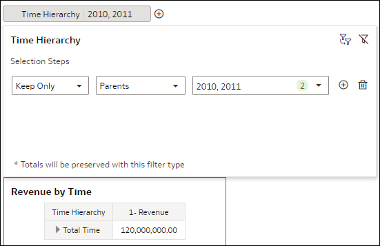

親 - メンバーを指定し、選択ステップがその親のみに作用するようにします。親のみがビジュアライゼーションに表示されます。
レベル階層の例: 時間階層の収益を示す表の場合、「選択項目のみ保持」アクション、「親」演算子、およびメンバー2010と2011を指定した選択ステップを使用すると、表にはこの2年間の親(ここでは、期間合計)の収益が表示されます。

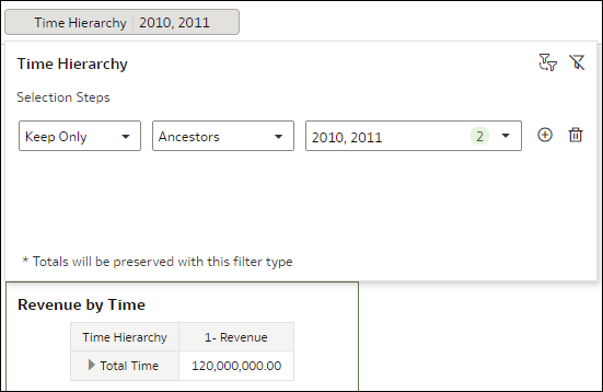

祖先 - メンバーを指定し、選択ステップがその祖先のみに作用するようにします。祖先のみがビジュアライゼーションに表示されます。
レベル階層の例: 時間階層の収益を示す表の場合、「選択項目のみ保持」アクション、「祖先」演算子、およびメンバー2010と2011を指定した選択ステップを使用すると、表にはこの2年間の祖先(ここでは、期間合計)の収益が表示されます。
