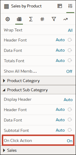

  3. 「プロパティ」、「エッジ・ラベル」の順にクリックして、データ・アクションが定義されている列を展開します。
  4. 「クリック・アクション」行の「オフ」をクリックして、データ・アクション・リンクの「オン」を有効にします。
  5. 「保存」をクリックします。
