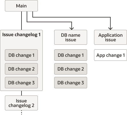

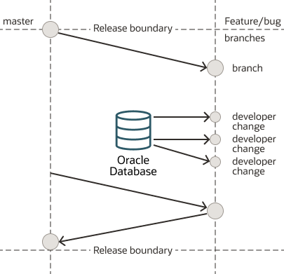

開発者がデータベースに変更内容を追加すると、それらがブランチにエクスポートされます。Gitブランチは、作業単位間の変更内容を識別するために使用されます。ブランチ間の差分を使用して、変更されたファイルが識別されます。
Gitのブランチと差分
各オブジェクト・ファイルには、特定のチェックサムがあり、場合によっては、そのオブジェクトの指定のための特定のSXMLがあります。OracleのDBMS_METADATA_DIFFを使用すると、SXMLファイルが比較され、両方のオブジェクトを同一にするためのDDLが生成されリポジトリに追加されます。
リリース可能な成果物の構築
デプロイメントの一貫性を確保するには、文を特定の順序で実行する必要があります。文は、一旦実行された後に、再び実行されることはありません(不変)。ユーザーがスキーマやオブジェクトの変更セットを作成できるようにするためにSQLclに導入された、Liquibaseサポートを実行すると、オブジェクトをデータベースにインストールできます。SQLclプロジェクトは、ブランチにある変更内容のブロックごとに変更セットを生成しそれらをまとめてビルドしてリリースにするために、そのサポートに基づいて構築されています。
これは、ブランチ間の比較セットを取得し、比較のリストを表す変更ログの階層型スキャフォールディングを生成することで実現されます。その後、比較セットを使用してSXMLの差分が生成され、それを使用してその変更内容のためのDDLが生成されます。
階層型変更ログ
