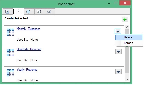

    次の例では、使用可能なコンテンツとして示されている3つの範囲があります。その中の1つYearly_Revenueを削除します。
    使用可能なコンテンツの3つ範囲が表示されている「プロパティ」ダイアログ・ボックス。
  4. 「使用可能なコンテンツ」で、削除するコンテンツの「削除」ボタン「削除」ボタン。をクリックします。

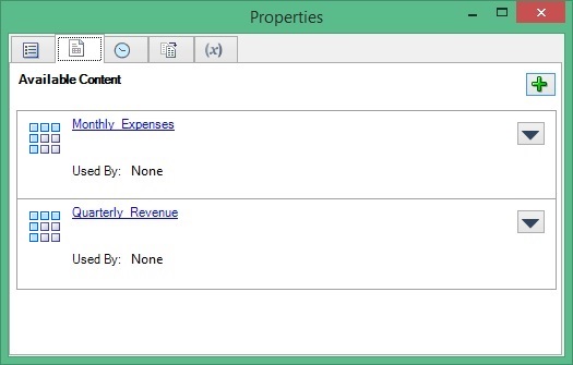

    使用可能なコンテンツのリストからコンテンツが削除されます。
    使用可能なコンテンツが削除されたことを示す「プロパティ」ダイアログ・ボックス。2つのアイテムが残っています。
