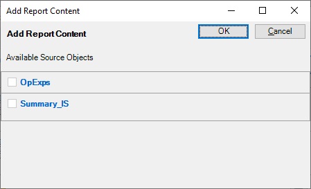

  4. 「追加」ボタン「プロパティ」ダイアログ・ボックスの「使用可能なコンテンツ」タブの「追加」ボタンをクリックし、「レポート・コンテンツの追加」ダイアログ・ボックスを起動します。
    「レポート・コンテンツの追加」で、現在のリファレンス・ドックレットでの使用可能なコンテンツとしてまだ選択されていない名前付き範囲すべてが、「使用可能なソース・オブジェクト」の下に表示されます。図23-18では、2つの使用可能なソース・オブジェクトOpExpsおよびSummary_ISが示されています。
    図23-18 使用可能なソース・オブジェクトが2つ表示されている「レポート・コンテンツの追加」ダイアログ
    使用可能なソース・オブジェクト(OpExpsおよびSummary_IS)である名前付き範囲が示されている「レポート・コンテンツの追加」ダイアログ
