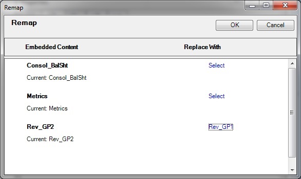

      「再マップ」ダイアログが表示されます。
    4. 「再マップ」ダイアログで、再マップするコンテンツに関連する「選択」リンクをクリックします。
      まだマップされていない使用可能なコンテンツのリストが表示されます。次の図では、リストに「Summary_IS」と「Rev_GP1」の2つのアイテムが表示されています。
      Rev_GP2は、現在Rev_GP2という使用可能なコンテンツにマップされています。これを、Rev_GP1というマップされていないコンテンツに再マップします。
      「再マップ」ダイアログの左側に「埋込みコンテンツ」列、右側に「置換対象」列が表示されています。埋込みコンテンツ・リストの各項目の右側に、「選択」というラベルのリンクがあります。「選択」リンクをクリックすると、コンテンツをマップできるマップされていない範囲が表示されます。この図には、Summary_ISとRev_GP1という2つのマップされていない範囲が表示されています。
    5. 「選択」ドロップダウン・リストから、再マップ先の使用可能なコンテンツ・アイテムを選択します。
      選択を行うと、選択した範囲が「置換対象」列に表示されます。
      次の例では、Rev_GP1範囲が「置換対象」列に表示されています。
      「置換対象」列に新たに選択した範囲が表示されている「再マップ」ダイアログの
    6. 再マップする使用可能なコンテンツ・アイテムごとに、ステップ6.c.からステップ6.e.を繰り返します。
    7. コンテンツの再マップが終了したら、「OK」をクリックして「再マップ」ダイアログを閉じます。
