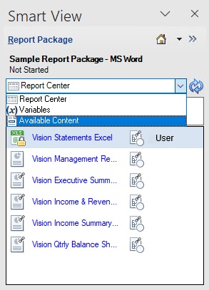

  5. 「レポート・パッケージ」パネルで、ドロップダウン・メニューから「使用可能なコンテンツ」を選択します(図23-32を参照)。
    図23-32 「レポート・パッケージ」パネルで選択されている「使用可能なコンテンツ」オプション
    「使用可能なコンテンツ」オプションが選択されたドロップダウン・メニューを表示する「レポート・パッケージ」パネル

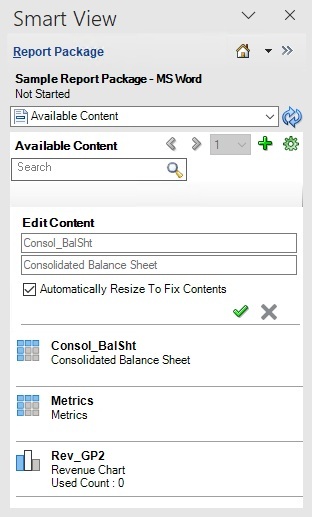

    図23-33に示すように、「使用可能なコンテンツ」パネルが表示されます。「コンテンツの編集」ボタン(「コンテンツの編集」ボタン)および「その他のアクション」(「その他のアクション」ボタン)が、使用可能なコンテンツにマウス・ポインタを重ねると表示されます。
    図23-33 「使用可能なコンテンツ」パネル
    使用可能な3つのコンテンツ・アイテムを示す「使用可能なコンテンツ」パネル。1つのアイテムConsol_BalShtが選択されているため、「編集」アイコンとアクション・メニューが表示されます。
  6. オプション: 選択した使用可能なコンテンツの名前、説明(オプション)または表列サイズ変更オプションを変更します。
    1. リスト内の使用可能なコンテンツを選択します。
    2. オプション: 使用可能なコンテンツの名前または説明を編集するには、選択したコンテンツの「コンテンツの編集」ボタンをクリックし、パネルで名前の説明フィールドに必要な変更を加えます。
      図23-34に、選択したコンテンツの現在の名前と説明を示します。これらのフィールドに直接入力して、名前または説明を変更します。
      図23-34 編集オプションが表示された「使用可能なコンテンツ」パネル
      使用可能なコンテンツの名前と説明を変更するための「編集」オプションと、列の自動サイズ変更チェック・ボックスが表示された「使用可能なコンテンツ」パネル
    3. オプション: 必要に応じて、「表のコンテンツを自動的にサイズ変更」チェック・ボックスを選択または選択解除します。
      埋込みWord表とソース参照表またはグリッドとの差異を最小限にするには、「表のコンテンツを自動的にサイズ変更」チェック・ボックスを無効にします。
      このオプションは、「Narrative Reporting」リボン「使用可能なコンテンツ」ボタンを使用することで使用可能なコンテンツを作成するときはデフォルトで有効になります。
    4. 終了したら、「OK」ボタンをクリックして変更を受け入れ、選択した使用可能なコンテンツの編集フィールドを縮小します。
      変更を破棄するには、「取消」ボタン「取消」ボタンをクリックします。
