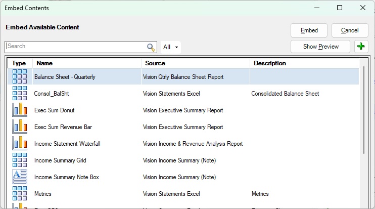

  3. ターゲット・ドックレットから、Narrative Reportingリボン「埋込み」ボタンをクリックします。
    Performance Reportingリボンの「埋込み」ボタン
    「コンテンツの埋込み」ダイアログ・ボックスが表示されます。

  6. 「コンテンツの埋込み」で、埋込み可能なコンテンツを選択します。
    オプションで、「プレビューの表示」ボタンをクリックして、選択した使用可能なコンテンツのプレビューを表示します(「リボンおよびダイアログを使用した使用可能なコンテンツのプレビュー」を参照)
    図23-28の例では、ExcelベースとReportsベースの両方のコンテンツがリストされています。「要約損益計算書」を選択します。ここでは、Reportsベースのコンテンツになっています。
    図23-28 「コンテンツの埋込み」ダイアログ・ボックス
    「要約損益計算書」が選択されている「コンテンツの埋込み」ダイアログ・ボックス。
  7. 「OK」をクリックします。
    選択した使用可能なコンテンツがドックレットに挿入されます(埋め込まれます)。
