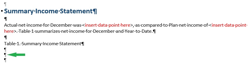

  • Wordでは、段落マーカーを表示して、コンテンツを埋め込む位置を正確に確認できます。図23-25では、Wordドックレット内の埋込みコンテンツの挿入位置を緑色の矢印で示しています。
    図23-25 挿入位置にカーソルが置かれたターゲットWordドックレットの例
    段落マーカーを指す矢印が示されたWordドックレットの一部。ここにコンテンツが埋め込まれます。

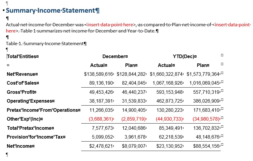

    Wordドックレットの埋込みコンテンツの例を図23-26に示します。この図は、Wordの「ホーム」リボンで「段落」グループの「編集記号の表示/非表示」ボタンが有効であると仮定しています。
    図23-26 コンテンツを埋め込んだ後のターゲット・ドックレットの例
    選択した使用可能なコンテンツがドックレットに埋め込まれています
    埋込みコンテンツの前および外側に空白の余分な段落マーカーがないか注意してください。必要に応じて、余分なマーカーを削除すれは、ドックレットの外観がよくなります。
