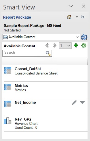

    図23-24に、前のステップで追加した新しいコンテンツNet_Incomeを「使用可能なコンテンツ」パネルに表示します。
    図23-24 リストに追加された新しい使用可能なコンテンツ(Net_Income)
    「使用可能なコンテンツ」パネルのリストに追加された、新しい使用可能なコンテンツ(Net Income)
