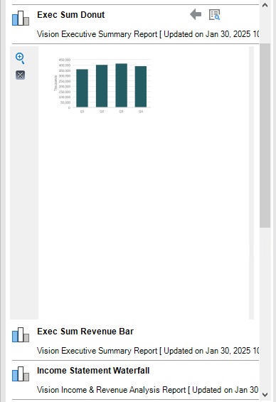

  3. オプション: 「プレビュー」ボタン「プレビュー」ボタンを使用して、使用可能なコンテンツをプレビューします。
    リストで使用可能なコンテンツを選択すると、「プレビュー」ボタン(「プレビュー」ボタン)が表示されます(図23-42を参照)。
    図23-42 「挿入」ボタンと「プレビュー」ボタンを表示して選択された使用可能なコンテンツ
    「挿入」ボタンと「プレビュー」ボタンが表示された「使用可能なコンテンツ」リストの一部
    「プレビュー」ボタンをクリックすると、使用可能なコンテンツのサムネイル・イメージが、使用可能なコンテンツ名のすぐ上にあるパネルに表示されます。たとえば、Exec Sum Revenue Barの使用可能なコンテンツの「プレビュー」ボタンをクリックすると、パネルに次のサムネイル・イメージがレンダリングされます:
    選択した使用可能なコンテンツのサムネイル・イメージをプレビューします

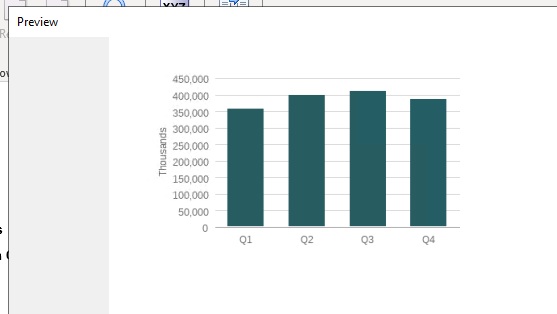

  4. オプション: サムネイル・イメージの横にあるプレビューを拡大ボタンをクリックして拡大します。
    拡大したイメージが別のダイアログに起動されます。ダイアログを右から左または上下に広げると、さらに拡大できます。
    図23-43 使用可能なコンテンツの拡大イメージを示す「プレビュー」ダイアログの一部
    「プレビュー」ダイアログの任意の場所をクリックするか、ダイアログの右上隅にある「X」をクリックして閉じます。
