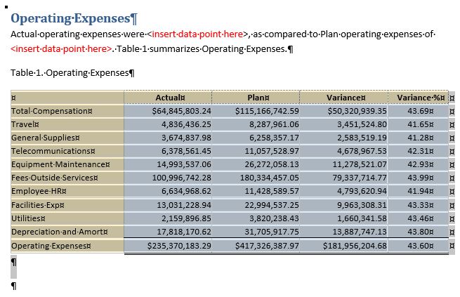

    2. 前のステップで作成した空の段落マーカーとともに埋込みコンテンツを選択します。
      埋込みコンテンツと空の段落マーカーを選択します(Wordで表をその上または下のテキスト行とともに選択する場合と同じです)。
      次のイメージでは、埋込みコンテンツとその下の段落マーカーが選択されています。イメージの一番下にある余分な空の段落マーカーは選択されていません。
      埋込みコンテンツとその下の段落マーカーが削除対象として選択されています。イメージの一番下にある余分な空の段落マーカーは選択されていません。

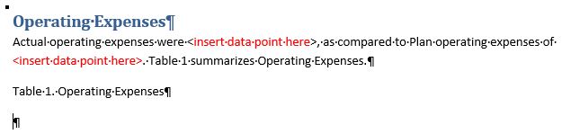

    3. キーボードの[Delete]キーを押します。
      または、WordまたはPowerPointの「ホーム」リボンから「切り取り」コマンドを使用できます。
      次のイメージでは、選択した埋込みコンテンツと段落マーカーが削除され、イメージの一番下にある空の段落マーカーが1つ残っています。
      埋込みコンテンツとその下の段落マーカーが削除されました。イメージの一番下に余分な空の段落マーカーが残っています。
