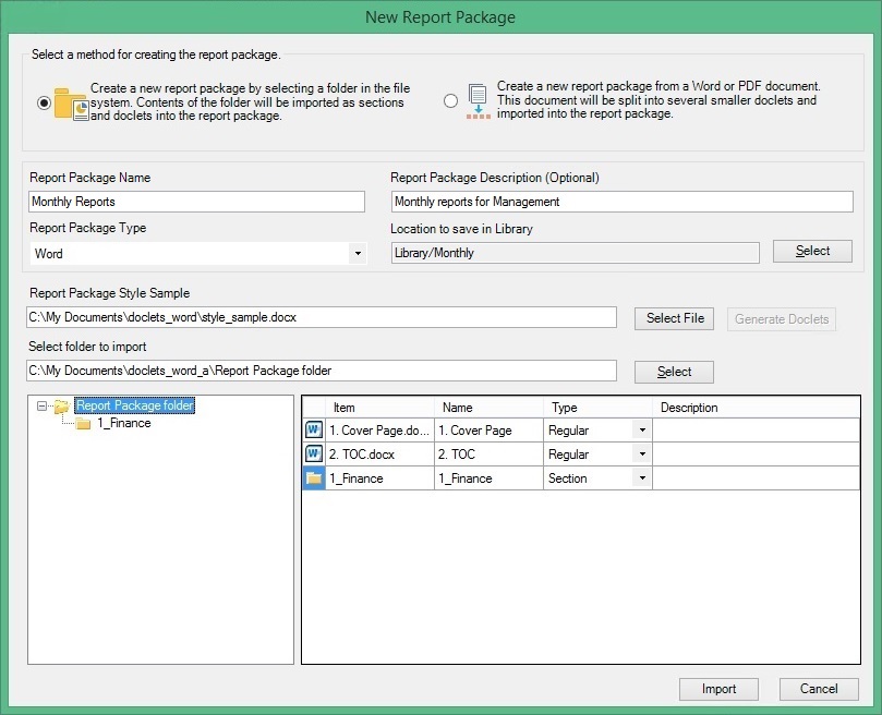

    図23-9に示すように、ダイアログの下部で、選択したフォルダとそのサブフォルダが左側のペインに表示され、ファイルとサブフォルダから作成されるドックレットとセクションが右側のペインに表示されます。
    図23-9 フォルダからレポート・パッケージ構造を作成するためのオプション
    「新規レポート・パッケージ」ダイアログでフォルダから新しいレポート・パッケージ構造を作成するオプションを選択した場合に表示されるフィールド。表示されるフィールドは、「レポート・パッケージ名」、「レポート・パッケージの説明(オプション)」、「レポート・パッケージ・タイプ」、「ライブラリに保存する場所」、「レポート・パッケージのスタイル・サンプル」および「インポートするフォルダを選択」です。ダイアログの下部には、インポートするフォルダ、サブフォルダおよびファイルが表示されます。ここでは、ドックレット・タイプを編集し、各ファイルにオプション説明を追加できます。
    図23-9の例は、「インポート」ボタンをクリックする前の「新規レポート・パッケージ」ダイアログを示しています。この例では、Report Package filesフォルダ内のファイルを使用して、ライブラリのMonthlyフォルダに格納されるレポート・パッケージ構造を作成します。
