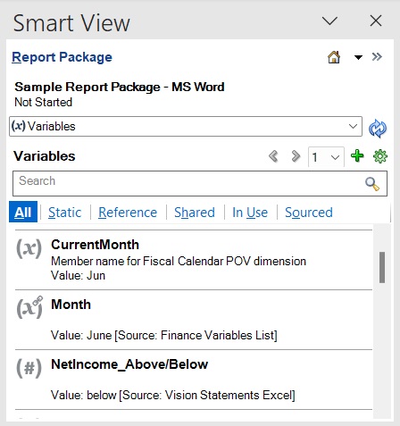

  2. 「レポート・パッケージ」パネルのドロップダウン・リストで、「変数」を選択します。
    「レポート・パッケージ」のドロップダウン・リストで使用可能なオプションを示しています。オプションは、「レポート・センター」と「変数」です。
    「変数」を選択すると、Smart Viewパネルに使用可能な変数のリストが表示されます。図23-55には変数の短いリストが表示されています。レポート・パッケージ内の変数のリストを示す別の例は、図23-53を参照してください。
    図23-55 レポート・パッケージで使用可能な変数のリストの例
    Smart Viewパネルの変数リストで選択された変数

  4. 変数のリストから、挿入する変数を選択します。
    リストで変数を選択すると、図23-55に示すように、変数に対して3つのメニュー・オプションが表示されます。
