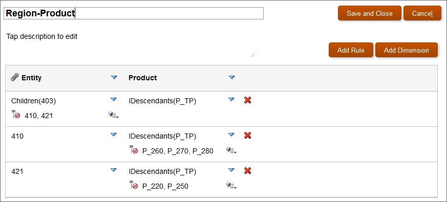

有効な交差のルールは、Planning管理者がPlanning Webアプリケーションで設定します。図8-6では、有効な交差のルールが次のように設定されています。
  • Entityディメンションで403:Salesメンバーが選択されているときには、Productディメンションのすべての製品が選択できます。
  • Entityディメンションで410:International Salesメンバーが選択されているときには、メンバーのP_260:Game、P_270:CameraおよびP_280:Televisionは選択できません。その他のすべてのメンバーは選択できます。
  • Entityディメンションで421:Sales NorthEastメンバーが選択されているときには、メンバーのP_220:Software SuiteおよびP_250:Network Cardは選択できません。その他のすべてのメンバーは選択できます。
図8-6 Planning Webアプリケーションで構成された有効な交差のルール
Planning Webの有効な交差の構成インタフェースを示しています。
