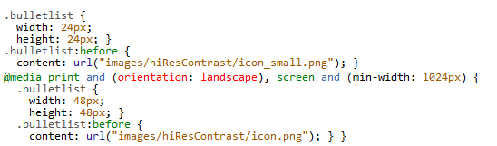

CSS3仕様ではいくつかのメディア・タイプが定義されていますが、特定のブラウザですべてのメディア・タイプが実装されていない場合があります。 メディア・タイプはオプションで、指定しない場合はすべてのタイプに適用されます。 次のメディア・クエリーでは、画面幅が767ピクセルより広い場合にのみサイドバーが表示されます。
@media (max-width: 767px){
 .facet_sidebar {
    display: none;

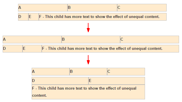

次の図は、Oracle JETフレックス・ボックス・スタイルを使用したデフォルト・フレックス・レイアウトの例を示しています。 サンプルには、2つのフレックス・コンテナが含まれ、それぞれに3つの子が含まれています。 画面サイズが広がると、フレックス・コンテナでは、各子に未使用領域が割り当てられます。 画面サイズがいずれかのフレックス・アイテムの幅より狭くなると、フレックス・コンテナでは、最大表示幅より広くならないように、必要に応じてそのアイテムのコンテンツが折り返されます。 この例では、結果としてFの子が次の行に折り返されます。
次に、このフレックス・レイアウトのマークアップを、フレックス・レイアウト・クラスを太字で強調表示して示します。 demo-flex-displayクラスでは、色、フォントの太さ、高さおよびレイアウト内の各フレックス・アイテムを囲む枠線が設定されます。

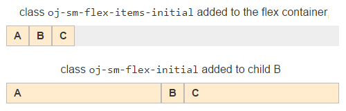

同じ結果を得るには、oj-sm-flex-items-initialクラスをフレックス・コンテナに追加して、すべての子フレックス・アイテムのフレックス・プロパティをinitialに設定するか、またはoj-sm-flex-initialクラスを個々のフレックス・アイテムに追加して、そのプロパティをinitialに設定します。 次の図は結果を示しています。
次のコード・サンプルは、マークアップを示しています。 この例では、oj-flex-items-padクラスを親コンテナで使用して、コンテンツにパディングも追加されます。

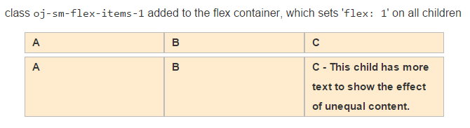

また、フレックス・コンテナでoj-size-flex-items-1クラスを使用することによって、デフォルトのautoフレックス・プロパティをオーバーライドすることもできます。 このクラスでは、flexプロパティが1に設定され、画面サイズがsize以上のフレックス・コンテナのすべてのフレックス・アイテムの幅が、アイテムのコンテンツに関係なく同じになります。

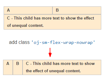

oj-sm-flex-nowrapをoj-flexコンテナに追加すると、flex-wrapプロパティをnowrapに設定できます。
デフォルトでは、Oracle JETではCSS flex-wrapプロパティがwrapに設定され、フレックス・コンテナは複数行に設定されます。 画面幅がフレックス・アイテムのコンテンツの幅より狭くなると、子フレックス・アイテムではコンテンツが追加の行に折り返されます。 ただし、CSSモデルではflex-wrapプロパティはnowrapに設定され、フレックス・コンテナは単一行に設定されます。 子アイテムのコンテンツの幅が広すぎて画面に収まらない場合、コンテンツは子内で折り返されます。
次の図は、flex-wrapプロパティをnowrapに変更した結果を示しています。

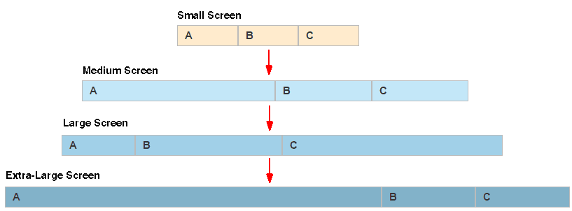

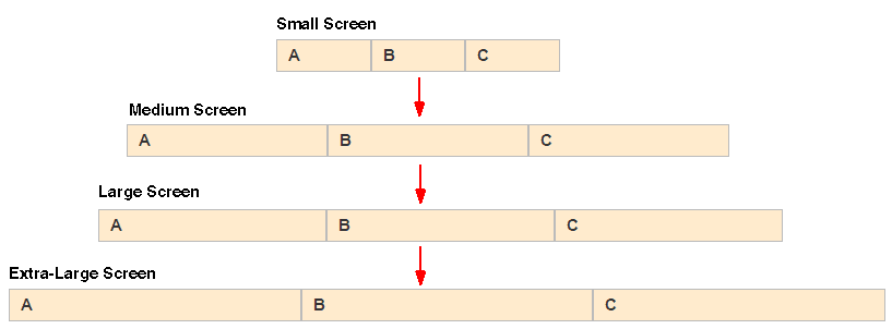

たとえば、グリッド・クラスを使用すると、画面サイズが変わった場合に、フレックス・レイアウトの自動の例のデフォルト表示を、フレックス・アイテムごとに異なる幅を使用するように変更できます。 次の図に示すように、フレックス・レイアウトでは、デフォルトで、画面サイズに関係なく未使用領域が3つのフレックス・アイテムに均等に割り当てられます。
デフォルトでは不十分な場合は、画面サイズが変わった場合のフレックス・アイテムに対する相対幅を指定できます。 次の図のフレックス・レイアウトでは、グリッド・クラスを使用して、画面サイズが中、大および特大に変わった場合の様々な幅が定義されています。
グリッド・クラスは、Oracle JETのフレックス、グリッド、フォームおよびレスポンシブ・ヘルパー・クラスの命名規則に従います。 oj-size-numberofcolumnsを使用して、画面が指定したsize以上の場合に、指定したnumberofcolumnsに幅を設定します。 たとえば:
  • oj-sm-6は、すべての画面サイズで機能し、幅が6列に設定されます。
  • oj-lg-3は、大画面および特大画面で幅が3列に設定されます。
  • 同じフレックス・アイテムでoj-sm-6とoj-lg-3を指定すると、小画面と中画面で幅が6列の幅に設定され、大画面と特大画面で3列の幅に設定されます。
最小画面サイズ用を最初に設計した後で、必要に応じて、より大きい画面用にカスタマイズします。 さらに、いずれかのグリッド・コンビニエンス・クラスを追加するか、または「レスポンシブ・ヘルパー・クラスの使用」で説明されているいずれかのレスポンシブ・ヘルパー・クラスを使用すると、グリッドをさらにカスタマイズできます。
次のコード・サンプルは、中、大および特大の各画面用のグリッド・クラスを定義した、変更済フレックス自動レイアウト表示のマークアップを示しています。
<div class="oj-flex">
  <div class="oj-md-6 oj-lg-2 oj-xl-8 oj-flex-item">A</div>
  <div class="oj-md-3 oj-lg-4 oj-xl-2 oj-flex-item">B</div>
  <div class="oj-md-3 oj-lg-6 oj-xl-2 oj-flex-item">C</div>
</div>
画面サイズが小の場合は、フレックス・レイアウトのデフォルト・スタイルが使用され、各アイテムで同じ量の領域が使用されます。 画面サイズが中の場合は、Aのフレックス・アイテムで6列、BおよびCのフレックス・アイテムでそれぞれ3列が使用されます。 画面サイズが大の場合は、Aのフレックス・アイテムで2列、Bのフレックス・アイテムで4列、Cのフレックス・アイテムで6列が使用されます。 最後に、画面サイズが特大の場合は、Aのフレックス・アイテムで8列、BおよびCのフレックス・アイテムでそれぞれ2列が使用されます。
グリッド・システムの使用方法を示す完全な例は、レスポンシブ・グリッドを参照してください。

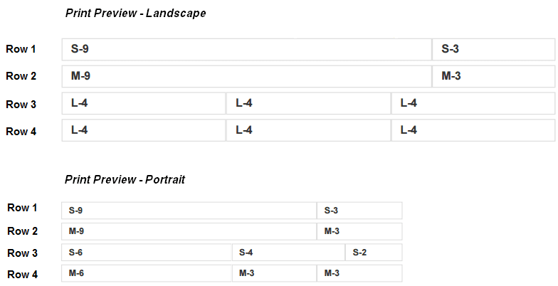

Oracle JETグリッド・システムでは、ランドスケープ・モードの印刷には大のスタイル、ポートレート・モードの印刷には中のスタイルが適用されます(これらが定義されている場合)。 デフォルトを使用するか、印刷スタイルのクラスを使用して印刷をカスタマイズできます。
次のグリッドの例では、行2と行4にoj-md-*スタイル・クラスが含まれています。 行3および行4には、行内のすべての列に対してoj-lg-4スタイルが含まれています。
<div class="demo-grid-sizes demo-flex-display">
  <div class="oj-flex oj-flex-items-pad">
    <div class="oj-sm-9 oj-flex-item"></div>
    <div class="oj-sm-3 oj-flex-item"></div>
  </div>
    <div class="oj-sm-6 oj-md-9 oj-flex-item"></div>
    <div class="oj-sm-6 oj-md-3 oj-flex-item"></div>
  </div>
    <div class="oj-sm-6 oj-lg-4 oj-flex-item"></div>
    <div class="oj-sm-4 oj-lg-4 oj-flex-item"></div>
    <div class="oj-sm-2 oj-lg-4 oj-flex-item"></div>
  </div>
  <div class="oj-flex oj-flex-items-pad ">
    <div class="oj-sm-8 oj-md-6 oj-lg-4 oj-xl-2 oj-flex-item"></div>
    <div class="oj-sm-2 oj-md-3 oj-lg-4 oj-xl-8 oj-flex-item"></div>
    <div class="oj-sm-2 oj-md-3 oj-lg-4 oj-xl-2 oj-flex-item"></div>
  </div>
</div>
次の印刷プレビューで示されているように、このグリッドをランドスケープ・モードで印刷する場合は、行3と行4にoj-lg-4スタイル・クラスが適用されます。 グリッドをポートレート・モードで印刷する場合は、行2と行4にoj-md-*スタイル・クラスが適用されます。

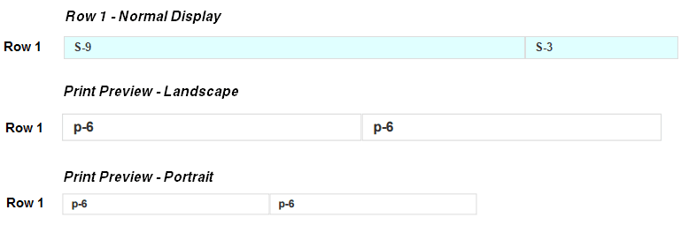

印刷のデフォルトを変更する場合は、カスタム設定ファイルでSass $responsiveQueryPrint変数をprintに設定できます。 印刷クラスを有効にした後で、oj-print-numberofcolumnsスタイル・クラスを列の定義に追加できます。 この結果、印刷目的の場合にのみ列サイズが変更されます。 次の例で、行1には、行の各列に対してoj-print-6クラスが含まれています。
  <div class="oj-sm-9 oj-print-6 oj-flex-item"></div>
  <div class="oj-sm-3 oj-print-6 oj-flex-item"></div>
</div>
標準モードでは、行1には2列が含まれ、画面サイズに関係なく、1列はサイズ9でもう1列はサイズ3です、 しかし、印刷プレビューを実行すると、行1は、ポートレート・モードとランドスケープ・モードで、2つの列が両方ともサイズ6で印刷されます。

    コンビニエンス・クラスを使用しない場合は、次に示すように、すべての行のすべての列にサイズ・クラスを定義する必要があります。
    <div class="oj-flex-items-pad">
        <div class="oj-sm-odd-cols-12 oj-md-2 oj-flex-item">col 1</div>
        <div class="oj-sm-odd-cols-12 oj-md-4 oj-flex-item">col 2</div>
        <div class="oj-sm-odd-cols-12 oj-md-2 oj-flex-item">col 3</div>
        <div class="oj-sm-odd-cols-12 oj-md-4 oj-flex-item">col 4</div>
      </div>
      </div>
    </div>

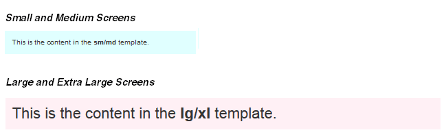

画面サイズに基づいたコンテンツの条件に応じたロード
レスポンシブJavaScriptのクラスを使用すると、画面サイズに基づいてHTMLコンテンツを変更できます。 たとえば、画面サイズが大の場合に、大きいフォントや異なる背景色を使用する場合があります。
この例では、HTMLコンテンツはKnockoutテンプレートで定義されています。 マークアップでは、Knockoutのdata-bindユーティリティを使用して、large()コールで返される値に応じた名前のテンプレートが表示されます。 画面が小または中の場合は、sm_md_templateが使用されます。 画面が大以上の場合は、lg_xl_templateが使用されます。
<div id="sample_container">
  <!-- large template -->
  <script type="text/html" id="lg_xl_template">
    <div id="lg_xl"
         style="background-color:lavenderblush;
                padding: 10px; font-size: 22px" >
     This is the content in the <strong>lg/xl</strong> template.
    </div>
  </script>
  <!-- small template -->
  <script type="text/html" id="sm_md_template">
    <div id="sm_md"
         style="background-color:lightcyan;
                padding: 10px; font-size: 10px" >
      This is the content in the <strong>sm/md</strong> template.
    </div>
  </script>
  <!-- display template -->
  <div data-bind="template: {name: large() ? 'lg_xl_template' :
                                             'sm_md_template'}"></div>
</div>
large()の値を設定するコードは、コンポーネント・オプションの変更を設定するために使用したコードと同じです。 詳細は、「画面サイズに基づいたカスタム要素の属性の変更」を参照してください。
この例で使用されている完全なコードは、Oracle JETクックブックのJavaScriptを使用したレスポンシブのロードのデモを参照してください。

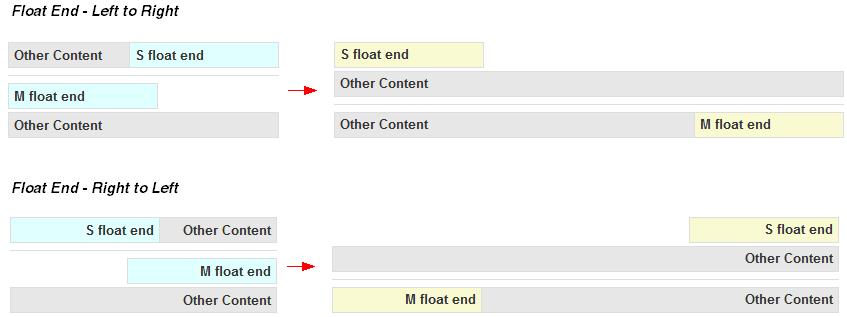

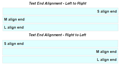

レスポンシブ・ヘルパー・クラスの使用
Oracle JETの汎用レスポンシブ・ユーティリティ・クラスを使用して、グリッドでのコンテンツの非表示、テキストの終端揃えおよびフロートの設定を実行します。
  • oj-size-hide: 指定したsizeでコンテンツを非表示にします。
  • oj-size-text-align-end: 左から右に記載する言語では、text-alignは右に設定されます。 右から左に記載する言語では、text-alignは左に設定されます。
  • oj-size-float-end: 左から右に記載する言語では、floatは右に設定されます。 右から左に記載する言語では、floatは左に設定されます。
  • oj-size-float-start: 左から右に記載する言語では、floatは左に設定されます。 右から左に記載する言語では、floatは右に設定されます。
レスポンシブ・ヘルパー・クラスを実装する例を確認するには、Oracle JETクックブックのレスポンシブ・ヘルパーを参照してください。

次のコードは、イメージを定義するマークアップを示しています。 この例では、bulletlistは、Sassレスポンシブ変数およびメディア・クエリーから生成されたCSSクラスです。
<div role="img" class="oj-icon bulletlist" title="bulleted list image"></div>
次の図は、bulletlist CSSクラスを示しています。 画面が小サイズまたは中サイズの場合、icon_small.pngイメージがロードされます。 画面が大以上になるか、または印刷する場合は、かわりにicon.pngがロードされます。
Oracle JETクックブックには、bulletlist CSSクラスの生成に使用されるSass変数および問合せが含まれています。 また、CSSの生成を簡単にするSassミックスインもありますが、レスポンシブCSSイメージを作成するためにSCSSを使用する必要はありません。
さらに、Oracle JETクックブックには、高解像度イメージ、スプライト、ボタン・イメージなどを表示する例が含まれています。 詳細は、レスポンシブCSSイメージを参照してください。
