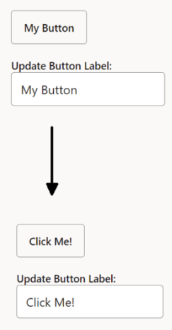

oj-bind-textを使用したテキスト・ノードのバインド
Oracle JETは、oj-bind-text要素の使用とojknockoutモジュールのインポートにより、テキスト・ノードの変数へのバインディングをサポートします。
oj-bind-text要素は、バインディングが適用された後、DOMから削除されます。 たとえば、次のコード・サンプルは、oj-input-textとoj-buttonの両方でテキスト・ノードがbuttonLabel変数にバインドされている例を示しています。 入力テキストが更新されると、ボタン・テキストも自動的に更新されます。
<div id='button-container'>
   <oj-button id='button1'>
      <span><oj-bind-text value="[[buttonLabel]]"></oj-bind-text></span>
   </oj-button>
   <br><br>
   <oj-label for="text-input">Update Button Label:</oj-label>
   <oj-input-text id="text-input" value="{{buttonLabel}}"></oj-input-text>
</div>
次に、この例のviewModelを作成するためのスクリプトを示します。
import * as ko from "knockout";
import "ojs/ojinputtext";
import "ojs/ojlabel";
import "ojs/ojbutton";
class ButtonModel {
  buttonLabel: ko.Observable<string>;
  constructor() {
    this.buttonLabel = ko.observable("My Button");
export = ButtonModel;
define(["knockout", "ojs/ojknockout", "ojs/ojbutton",
                       "ojs/ojinputtext", "ojs/ojlabel"],
  function (ko) {
    function ButtonModel() {
    return ButtonModel;
次の図は、サンプル・コードの出力を示しています。
Oracle JETクックブックには、この項で使用されている完全な例があります。 テキスト・バインディングに関する項を参照してください。

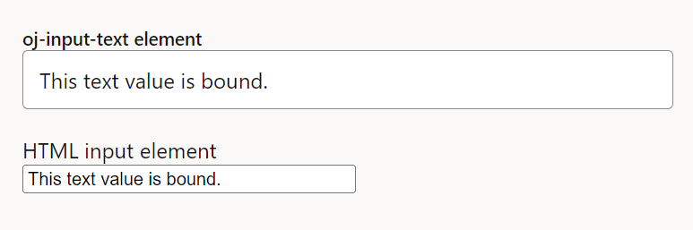

HTML属性のバインド
Oracle JETは、属性名に":"という接頭辞を付けることとojknockoutモジュールをインポートすることにより、任意のHTML要素の属性に対する一方向属性データ・バインディングをサポートします。
HTMLまたはJET要素内のHTML属性を使用するには、接頭辞としてコロンを付けます。 JETコンポーネント固有の属性には接頭辞は必要ありません。
次のコード・サンプルは、接頭辞がある構文と接頭辞がない構文の両方を使用した、2つのJET要素と2つのHTML要素を示しています。 ラベルおよび入力要素はネイティブなHTML要素であるため、それらのデータがバインドされたすべての属性に接頭辞としてコロンを付ける必要があります。 oj-labelとoj-input-text要素は、ネイティブなHTML要素属性についてのみ接頭辞を使用し、コンポーネント固有の属性には接頭辞なしの構文を使用します。
<div id="demo-container">
  <oj-label for="[[inputId1]]">oj-input-text element</oj-label>
  <oj-input-text :id="[[inputId1]]" value="{{value}}"></oj-input-text>
  <br><br>
  <label :for="[[inputId2]]">HTML input element</label>
  <br>
  <input :id="[[inputId2]]" :value="[[value]]" style="width:100%;max-width:18em"/>
</div>
Oracle JETクックブックには、この項で使用されている完全な例があります。 属性バインディングに関する項を参照してください。

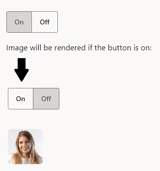

oj-bind-ifを使用した条件の処理
Oracle JETは、oj-bind-if要素の使用とojknockoutモジュールのインポートにより、要素の条件付きレンダリングをサポートします。
oj-bind-if要素は、バインディングが適用された後でDOMから削除されます。スロッティングに使用する場合はdivなどの別の要素でラップする必要があります。 slot属性はoj-bind-ifでサポートされていないため、ラッパーに適用する必要があります。 たとえば、次のコード・サンプルは、oj-buttonsetで選択されたオプションに基づいて、条件付きでレンダリングされるイメージを示しています。
<oj-buttonset-one class="oj-buttonset-width-auto" value="{{buttonValue}}">
  <oj-option id="onOption" value="on">On</oj-option>
  <oj-option id="offOption" value="off">Off</oj-option>
</oj-buttonset-one>
<br><br>
<div>Image will be rendered if the button is on:</div>
<oj-bind-if test="[[buttonValue() === 'on']]">
  <oj-avatar role="img" aria-label="Avatar of Amy Bartlet" size="md" initials="AB"
	src="../css/images/avatar-image.jpg" class="oj-avatar-image"></oj-avatar>
</oj-bind-if>
</div>
上の例では、oj-avatar要素は、カスタムまたはプレースホルダ・イメージを表示できるアイコンです。 oj-avatarに関する項を参照してください。

次の図は、サンプル・コードの出力を示しています。 oj-buttonsetが'on'に設定されている場合、oj-avatar要素がレンダリングされて表示されます。
Oracle JETクックブックには、この項で使用されている完全な例があります。 Ifバインディングに関する項を参照してください。

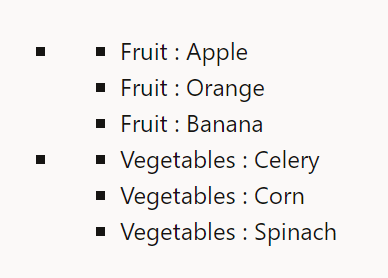

oj-bind-for-eachを使用したループ命令の処理
Oracle JETは、oj-bind-for-each要素の使用とojknockoutモジュールのインポートにより、配列のアイテムのバインディングなどのループ命令の処理をサポートします。
oj-bind-for-each要素は、単一のtemplate要素をその直接の子としてのみ受け入れます。 liタグなどの繰り返されるマークアップは、すべてtemplateタグの内部に配置する必要があります。 たとえば、次のコード・サンプルは、順序なしリストの中にネストされた別の順序なしリストを示しています。 リスト・アイテムは、ネストされたoj-bind-for-each要素内のoj-bind-textタグを使用して作成されます。
<div id="form-container">
  <ul>
    <oj-bind-for-each data="[[categories]]">
      <template data-oj-as="category">
        <li>
          <ul>
            <oj-bind-for-each data="[[category.data.items]]">
              <template data-oj-as="item">
                <li>
                  <oj-bind-text value="[[category.data.name
                           + ' : ' + item.data]]"></oj-bind-text>
                </li>
              </template>
            </oj-bind-for-each>
          </ul>
        </li>
      </template>
    </oj-bind-for-each>
  </ul>
</div>
上の例では、data-oj-as属性は、バインドされたデータの別名を提供しています。 これらの別名(categoryおよびitem)は、ネストされたoj-bind-for-each要素およびoj-bind-text要素で参照されます。 data-oj-as属性を使用して別名を指定しない場合は、かわりに$currentを使用する必要があります。 その場合、コードは次のようになります。
 <template>
  <li>
   <ul>
    <oj-bind-for-each data="[[$current.data.items]]">
binding-foreach-rw.pngの説明が続きます
図binding-foreach-rw.pngの説明
Oracle JETクックブックには、この項で使用されている完全な例があります。 Foreachバインディングに関する項を参照してください。

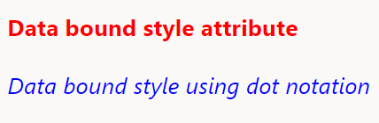

スタイル・プロパティのバインディング
Oracle JETの属性バインディング構文は、オブジェクトとして渡すかドット表記法で設定することができるスタイル属性もサポートしています。 ojknockoutモジュールをインポートする必要があります。
スタイル属性バインディング構文で使用するオブジェクトは、そのスタイル・プロパティがJavaScript名により参照されている必要があります。 アプリケーションでは、ドット表記法を使用してスタイル・サブプロパティを設定することもできます。これは、プロパティにCSS名を使用します。 次のコード・サンプルは、style属性を含む2つのブロック要素を示しています。 最初の要素はstyleオブジェクトをバインドし、2番目の要素は定義済のstyle属性にプロパティを直接バインドしています。
  <div :style="[[style]]">Data bound style attribute</div>
  <br>
  <div :style.color="[[fontColor]]" :style.font-style="[[fontStyle]]">Data bound style using dot notation</div>
</div>
次に、この例のviewModelを作成するためのスクリプトを示します。 上で参照されているstyleオブジェクトは、次のように強調表示されます。

  function () {
    function ViewModel() {
        this.fontColor = 'blue';
        this.fontStyle = 'italic';
        this.style = {
            fontWeight: 'bold',
            color: 'red'
    return ViewModel;
binding-style-rw.pngの説明が続きます
図binding-style-rw.pngの説明
Oracle JETクックブックには、この項で使用されている完全な例があります。 スタイル・バインディングに関する項を参照してください。

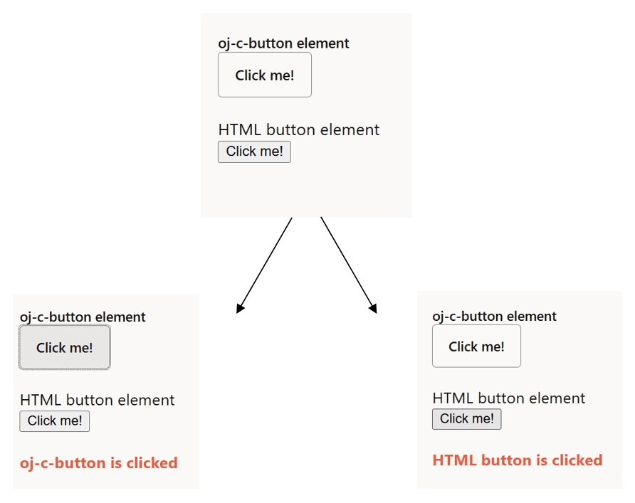

イベント・リスナーのJETおよびHTML要素へのバインド
Oracle JETは、on-[eventname]構文の使用とojknockoutモジュールのインポートにより、JETおよびHTML要素へのイベント・リスナーの一方向属性データ・バインディングを提供します。
Oracle JETのイベント属性は、ネイティブHTMLイベント・リスナーについて2つの重要な利点を提供します。 第1に、リスナーに次の3つのパラメータを提供します。
  • event: クリックやマウスオーバーなどのDOMイベント。
  • data: このパラメータはbindingContext['$data']と同じです。 oj-bind-for-eachなどの繰り返し処理内で使用される場合、このパラメータはbindingContext['$current']と同じです。
  • bindingContext: 要素に適用されているデータ・バインディング・コンテキスト(またはスコープ)の全体。
第2に、モデル状態へのアクセス権があり、dataおよびbindingContextパラメータを使用して、ViewModelに定義されている関数にアクセスできます。
ノート:
thisコンテキストはイベント・リスナーに直接使用できません。 これは、ネイティブHTMLイベント・リスナーと同じ動作です。
たとえば、次のコード・サンプルは、oj-c-button要素ではon-oj-actionイベント属性を使用し、HTMLボタン要素ではon-clickイベント属性を使用して、次に示すViewModelで定義されたカスタム関数にアクセスしている例を示しています。
  <oj-label for="button1">oj-c-button element</oj-label>
  <oj-c-button id="button1" label="Click me!" on-oj-action="[[clickListener1]]"></oj-c-button>
  <br><br>
  <label for="button2">HTML button element</label>
  <br>
  <button id="button2" on-click="[[clickListener2]]">Click me!</button>
  <br><br>
  <div style="font-weight:bold;color:#ea5b3f;">
    <oj-bind-text value="[[message]]"></oj-bind-text>
  </div></div>
ノート:
HTMLイベントには、onclickやonloadのように、接頭辞"on"を使用します。 JETイベントには、on-clickやon-loadのように、接頭辞"on-"を使用します。
次に、この例のviewModelを作成するためのスクリプトを示します。 messageパラメータにアクセスするためdata属性を使用することに注意してください。
import * as ko from 'knockout';
import "oj-c/button";
import 'ojs/ojlabel';
import 'ojs/ojknockout';
class ViewModel {
  message = ko.observable();
  clickListener1 = (
    event: Event,
    data: { message: ko.Observable },
    bindingContext: ko.BindingContext
    data.message('oj-c-button is clicked');
  clickListener2 = (
    event: Event,
    data.message('HTML button is clicked');
define(["knockout", "ojs/ojknockout", "oj-c/button", "ojs/ojlabel"],
  function (ko) {
      this.message = ko.observable();
            this.clickListener1 = (event, data, bindingContext) => {
            this.clickListener2 = (event, data, bindingContext) => {
    return ViewModel;
binding-event.pngの説明が続きます
図binding-event.pngの説明
Oracle JETクックブックには、この項で使用されている完全な例があります。 イベント・バインディングに関する項を参照してください。

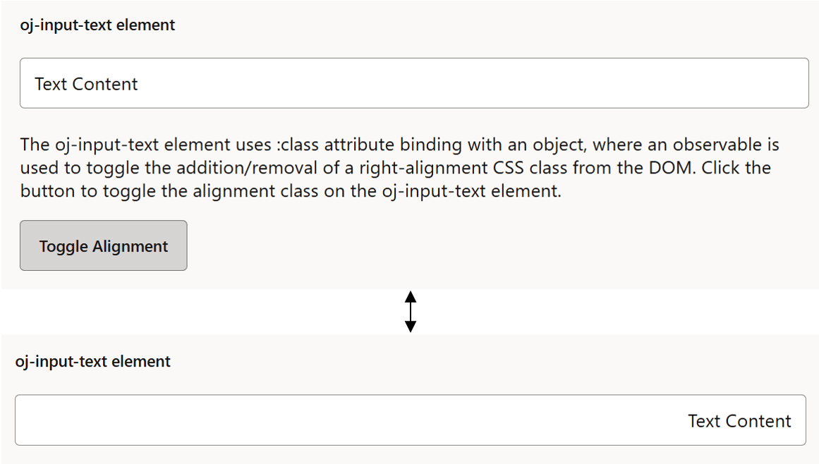

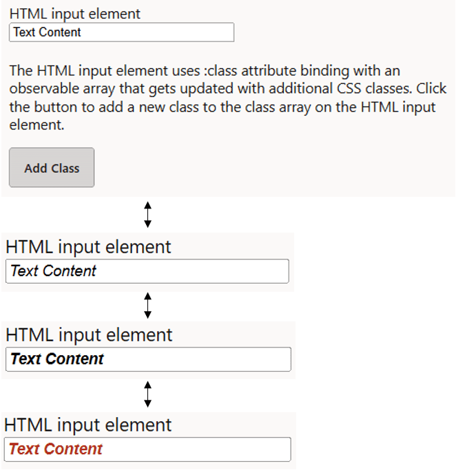

クラスのバインド
Oracle JET属性バインディング構文では、コンポーネントにクラスを設定するために使用できるclass属性のサポートが強化されています。 属性は、文字列、オブジェクトまたは配列を受け入れます。 ojknockoutモジュールをインポートする必要があります。
:class属性バインディングは、スペース区切りの文字列、クラスの配列、またはキーが個々のスタイル・クラスであり、その値がブール値またはDOM内のクラスの追加および削除に使用される式であるオブジェクトに解決される式をサポートします。 オブジェクト値のみがクラスのオン/オフの切替えに使用できますが、配列および文字列値はクラスの設定にのみ使用されます。
たとえば、次のコード・サンプルは、oj-input-textとHTMLのinputの両方で、:class属性を使用している例を示しています。
<oj-label for="input1">oj-input-text element</oj-label>
<oj-input-text
  id="input1"
  :class="[[{'oj-form-control-text-align-right': alignRight}]]"
  value="Text Content"></oj-input-text>
<br />
<br />
<oj-c-button
  id="button2"
  label="Toggle Alignment"
  on-oj-action="[[clickListener2]]">
</oj-c-button>
<br />
<br />
<br />
<label for="input2">HTML input element</label>
<br />
<input
  id="input2"
  :class="[[classArrayObs]]"
  class="demo-width"/>
<br />
<br />
<oj-c-button
  id="button1"
  label="Add Class"
</oj-c-button>
import {CButtonElement } from "oj-c/button";
import 'ojs/ojinputtext';
class ViewModel {
  alignRight = ko.observable(false);
  classArrayObs = ko.observableArray();
  private classList = ['oj-text-color-danger', 'oj-typography-bold', 'demo-italic'];
  clickListener1 = () => {
    this.classArrayObs.push(this.classList.pop()); // Disable the add button once we're out of classes
    if (this.classList.length === 0) {
      (document.getElementById('button1') as CButtonElement).disabled = true;
  clickListener2 = () => {
    this.alignRight(!this.alignRight());
export = ViewModel;
define(["knockout", "ojs/ojknockout", "oj-c/button", "ojs/ojlabel", "ojs/ojinputtext"],
  function (ko) {
      this.alignRight = ko.observable(false);
      this.classArrayObs = ko.observableArray();
      this.classList = ["oj-text-color-danger", "oj-typography-bold", "demo-italic",];
          document.getElementById("button1").disabled = true;
    return ViewModel;
次の図は、サンプル・コードの2つの出力のうち、最初の出力を示しています。 ボタンはoj-form-control-text-align-rightクラス・プロパティのオン/オフを切り替えるトグルとして機能し、テキストの位置合せを変更します。
binding-class-2-rw.pngの説明が続きます
図binding-class-2-rw.pngの説明
次の図は、サンプル・コードの2つの出力のうち、2番目の出力を示しています。 ボタンは関数をコールして事前定義済のクラスの配列を取得し、それをinput要素に追加します。 各クラスにはCSS変更が含まれ、これらの変更はクラスが追加されると有効になります。
binding-class-1-rw.pngの説明が続きます
図binding-class-1-rw.pngの説明
Oracle JETクックブックには、この項で使用されている完全な例があります。 クラス・バインディングに関する項を参照してください。
