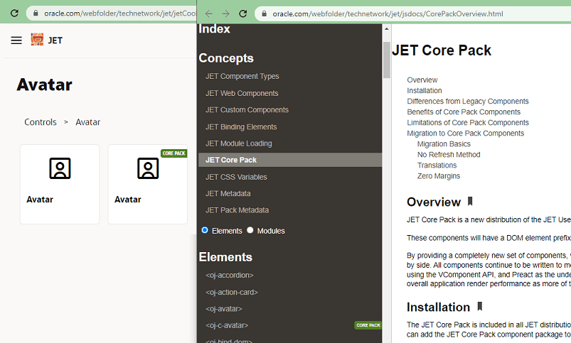

新しいCore Packコンポーネントにはそれぞれ、『Oracle JETクックブック』の実装例とAPIドキュメントのエントリが含まれています。 Core Packバッジバッジは、これらの実装およびエントリを識別します。
Core PackのJETクックブックおよびAPIドキュメント・エントリ
Core Packコンポーネントの操作方法、短期的な制限および移行情報の詳細は、APIドキュメントのCore Packに関する項を参照してください。

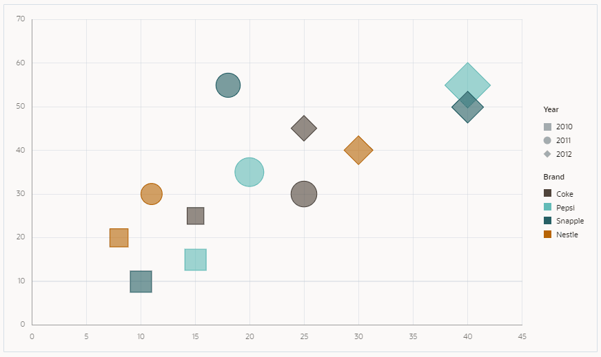

バブル
バブル・チャート
2次元の平面にプロットされるデータ・マーカーを使用して3つのメジャーを表示します。 マーカーの位置は第1と第2のメジャーを表し、データ・マーカーのサイズは第3のメジャーの比例値を表します。
3タイプの値の相関を示すために使用します(特に、多数のデータ・アイテムがあり、全般的な関係を確認する場合)。
たとえば、バブル・チャートを使用して、従業員の給与(X軸)、経験年数(Y軸)と生産性(バブルのサイズ)をプロットします。 このようなチャートでは、生産性を給与および経験と比較して調べることができます。

次の図で、バブル・チャートに属性グループを適用する効果を確認できます。 この例では、マーカーの形(round、diamondおよびsquare)は、データが該当する年を示しています。 色はブランドを区別しています。 例では、Legendデーダ・ビジュアライゼーション・コンポーネントを使用して、バブル・チャートに凡例も提供しています。
バブル・チャートの凡例には、色および形に対して同じ属性グループ・ハンドラを使用しています。
Oracle JETクックブックのバブル・チャートには、バブル・チャートを実装するための完全なコードがあります。
