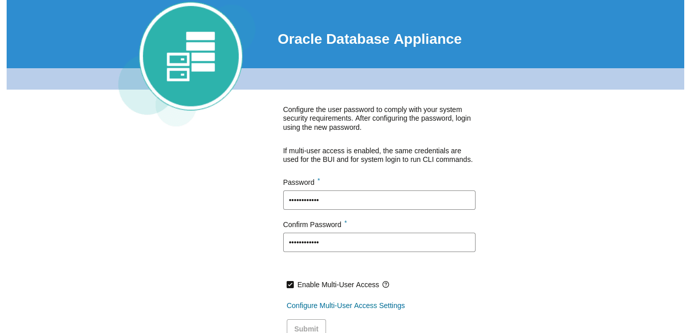

firstnetを構成してリポジトリを更新したら、odaadminおよび以前に作成したパスワード(たとえば、WELcome12##)を使用してOracle Database Appliance BUIにログイン
マルチユーザー・アクセスは、Oracle Database Applianceの初期プロビジョニング中にのみ有効にできます。 「マルチユーザー・アクセスの有効化」チェック・ボックスを選択します。 configure_oma_bui_login.pngの説明は以下のとおりです
図configure_oma_bui_login.pngの説明
BUIにログインします。login_after_configuring_oma.pngの説明は以下のとおりです
「図login_after_configuring_oma.pngの説明」

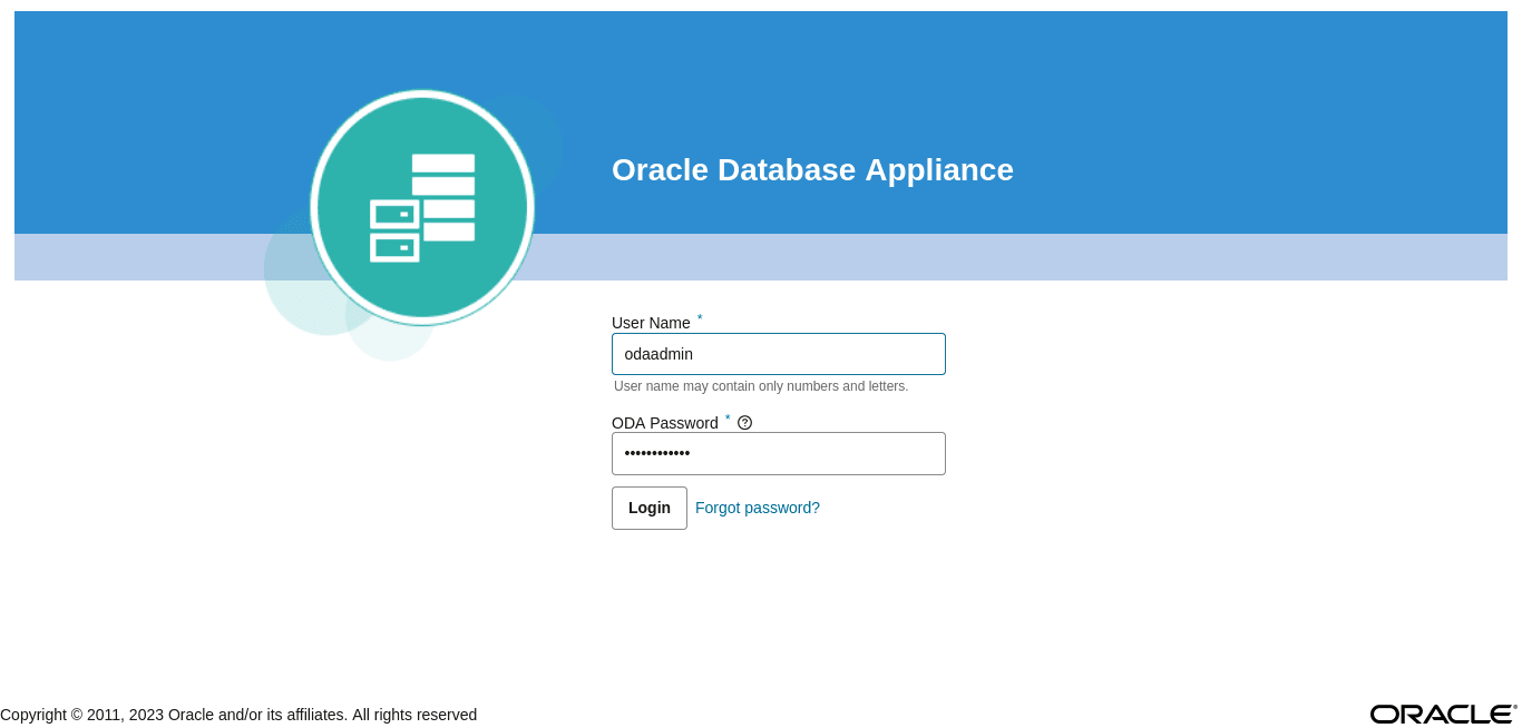

ステップ4 - アプライアンスのデプロイ
アプライアンスは、BUIまたはコマンド行を使用してデプロイできます。 コマンド行は、スクリプト化およびサイレント・設置に役立ちます。 このラボでは、BUIを使用します。
firstnetを構成してリポジトリを更新したら、odaadminおよび以前に作成したパスワード(たとえば、WELcome12##)を使用してOracle Database Appliance BUIにログインします。
https://OCI public IP Address>:xxxx/mgmt/index.html
bui_login_page.pngの説明は以下のとおりです
図bui_login_page.pngの説明
これにより、BUIの「アプライアンス」タブに移動します。 アプライアンスがまだデプロイされていないことが示されます。

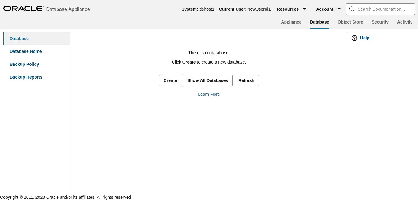

BUIの右上にある「データベース」タブをクリックします。 デプロイされたデータベースが表示されます。
データベースの詳細は、データベース名をクリックしてください。 データベース・ホームにドリルダウンして、データベース・ホームに関する情報を確認します。

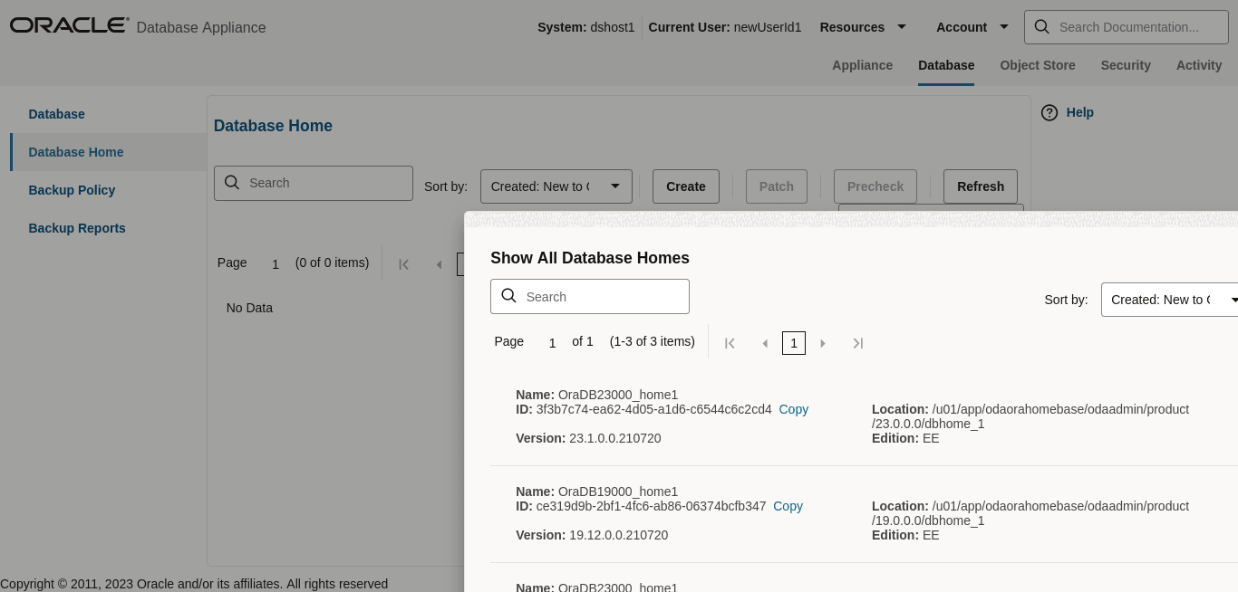

ステップ7 - データベース・ホームの削除
BUIまたはコマンド行を使用して、データベース・ホームを削除できます。 この演習では、BUIを使用してデータベース・ホームを削除します。
「データベース」タブに移動し、データベース・ホームをクリックしてすべてのデータベース・ホームを表示します。 「行動」をクリックし、「削除」(home1など)をクリックします。
データベース・ホームが削除されていることがわかります。

ステップ4 - データベースへのパッチ適用: 新しいデータベース・ホームを指すようにデータベースを更新
一度にすべてのデータベースにパッチを適用することは望ましくないため、まずどのデータベース・ホームがどのデータベースに対応するかを識別します。
コマンドodacli update-dbhomeまたはBUIを使用して、アプライアンスで実行されているデータベース・ホーム(つまりデータベース)を更新できます。 各ホームは個別に更新されるため、データベースにパッチを適用する際に制御できます。
BUIを使用してデータベース・ホームを更新するには、次のステップに従います:
  1. 「Database Home」タブに移動します。
  2. パッチを適用するデータベース・ホームを選択します。
  3. データベース・ホームの「Patch Version」で選択します。
  4. 複数のデータベース・ホームにパッチを適用するには、パッチを適用する各データベース・ホームおよび各データベース・ホームのパッチ・バージョンを選択します。
  5. 「Node to Update」で選択します。 更新するノードを選択することも、すべてのノードを更新することもできます。
  6. 「Patch」をクリックします。 データベースにパッチを適用する前に事前チェックを実行するには、「Precheck」を選択します。
    ノート:
    これはシミュレータであるため、事前チェック・レポートは生成されません。
  7. 「パッチ」ページで、パッチを適用するデータベースの場合は、「行動」をクリックし、「適用」を選択してデータベースにパッチを適用します。

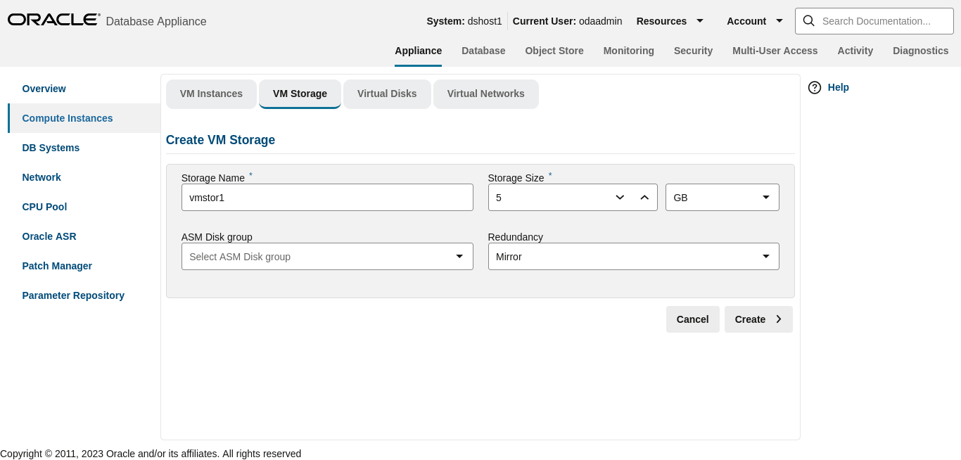

次に、VMストレージを作成します。
「VMストレージ」タブを選択し、「VMストレージの作成」をクリックします。bui_vm_storage_create.pngの説明は以下のとおりです
「図bui_vm_storage_create.pngの説明」
vmstor1に次の情報を入力し、「作成」をクリックします。 VM Storageは、様々なアプリケーションKVMで使用できます。 vmstor1が作成されたことがわかります。

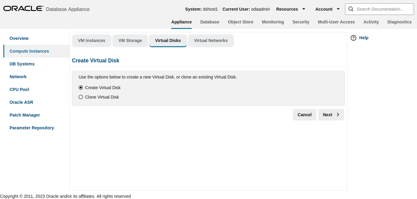

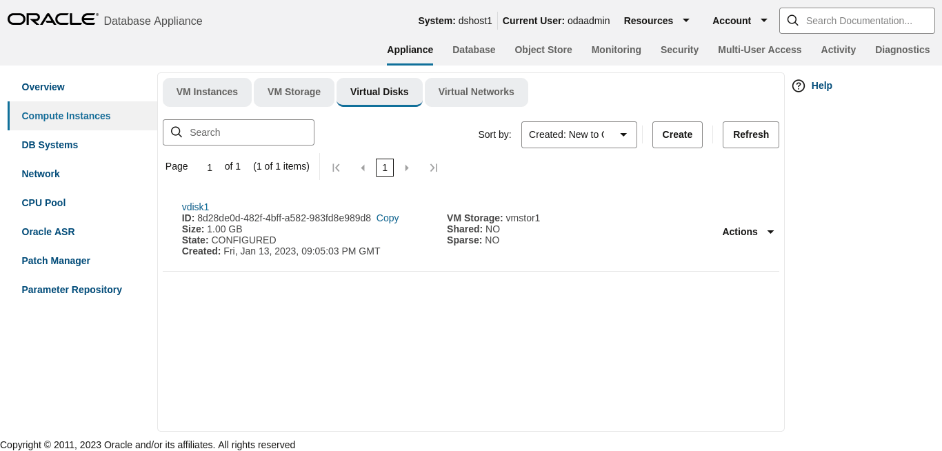

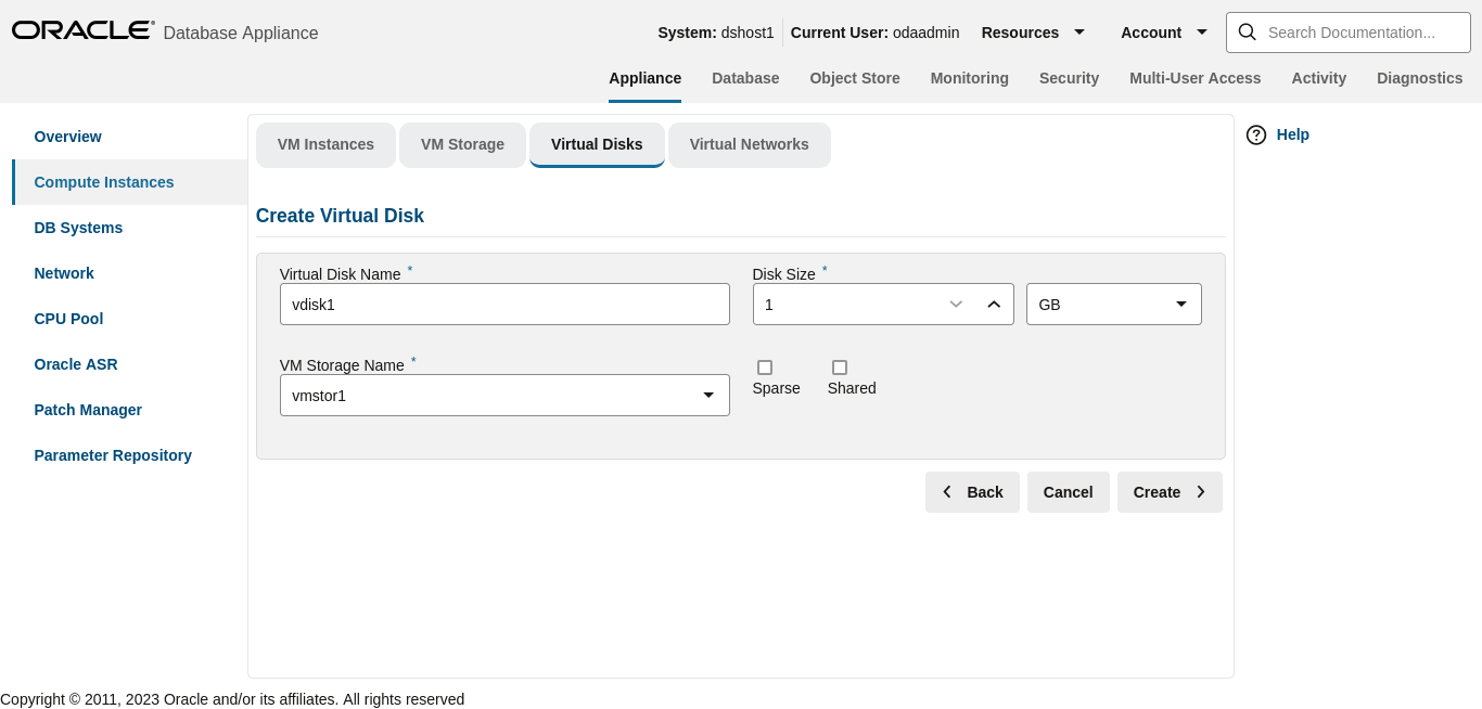

次に、アプリケーションKVMで使用する仮想ディスクvdiskを作成します。 「仮想ディスク」タブを選択し、「仮想ディスクの作成」をクリックします。 bui_vdisk_select_option.pngの説明は以下のとおりです
図bui_vdisk_select_option.pngの説明
「仮想ディスクの作成」を選択し、「次」をクリックします。bui_vdisk_create.pngの説明は以下のとおりです
「図bui_vdisk_create.pngの説明」
vdisk1に次の情報を入力し、「作成」をクリックします。 vdisk1が作成されたことがわかります。bui_vdisk_created_successfully.pngの説明は以下のとおりです
「図bui_vdisk_created_successfully.pngの説明」

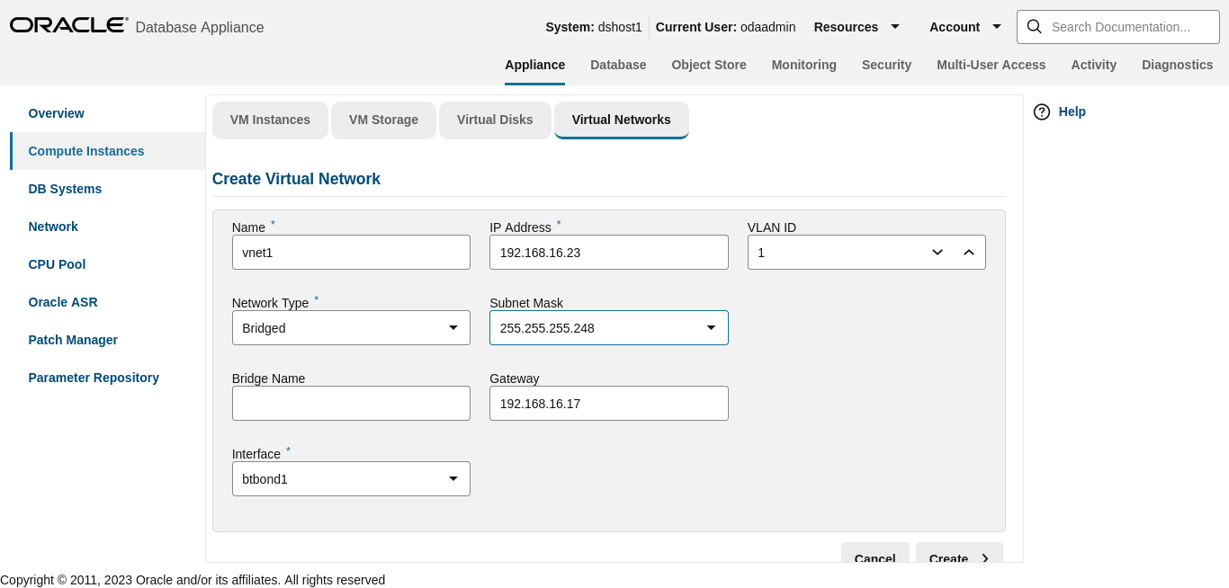

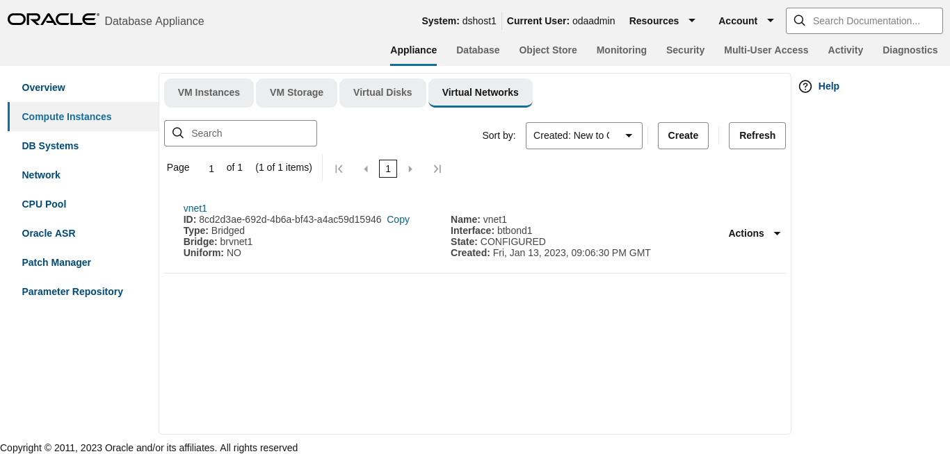

KVMの仮想ネットワークを作成します:
「仮想ネットワーク」タブを選択し、「仮想ネットワークの作成」をクリックします。
仮想ネットワーク情報を指定し、「作成」をクリックします。bui_vnet_create.pngの説明は以下のとおりです
「図bui_vnet_create.pngの説明」
仮想ネットワークvnet1がcreated.bui_vnet_created_successfully.pngの説明は以下のとおりですであることがわかります
「図bui_vnet_created_successfully.pngの説明」

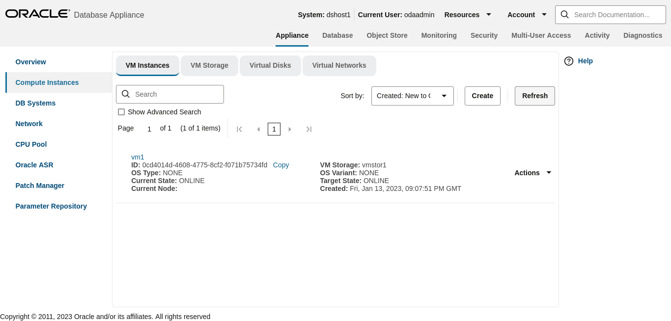

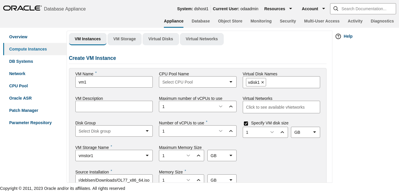

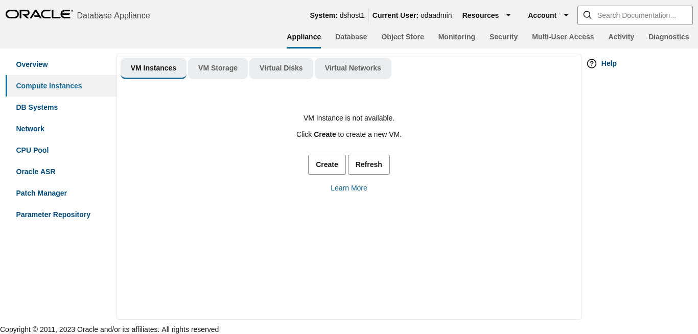

アプリケーションKVM (コンピュート・インスタンス)を作成します:
「VMインスタンス」タブを選択し、「作成」をクリックします。bui_vm_list.pngの説明は以下のとおりです
「図bui_vm_list.pngの説明」
「VMインスタンスの作成」を選択し、「次」をクリックします。bui_vm_create.pngの説明は以下のとおりです
「図bui_vm_create.pngの説明」
vm1の情報を指定し、「作成」をクリックします。 Linux ISOイメージへのソース・インストール・パスを書き留めます。 VMディスク・サイズは10GBです。 VMディスクは、Linuxイメージがインストールされているローカル・システム・ブート・ディスクです。
vm1インスタンスがcreated.bui_vm_created_successfully.pngの説明は以下のとおりですであることがわかります
「図bui_vm_created_successfully.pngの説明」
vm1をクリックすると、詳細情報を確認できます。
VMインスタンスを変更する場合は、「VMインスタンス」タブをクリックします。 vm1で、アクション・ドロップ・ダウンをクリックし、「変更」をクリックします。
アプリケーションKVMを削除するには、「VMインスタンス」タブでアクション・ドロップ・ダウンをクリックし、「削除」をクリックします。

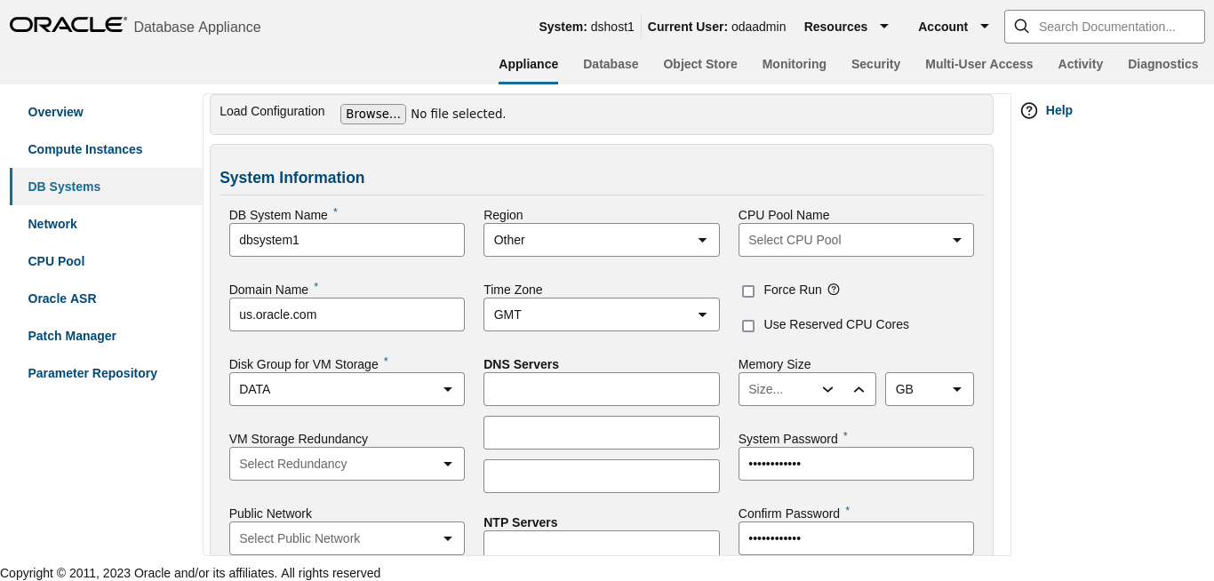

ステップ2 - データベースKVMの作成(データベース・システム)
データベースKVMを作成するステップの理解。
Oracle Database ApplianceにデータベースKVM (データベース・システム)を作成するには、最初にDBシステム・イメージ(データベースVMテンプレート)をアプライアンスにダウンロードし、次にデータベースVMテンプレートがOracle Database Applianceに保存されるようにリポジトリを更新する必要があります。
$  odacli update-repository -f /opt/oracle/dcs/patchfiles/odacli-dcs-19.28.0.0.0-date-ODAVM-19.28.0.0.zip
  "jobId" : "2d45004d-923b-45d9-b27c-cfbda391edb6",
  "status" : "Running",
  "message" : "/opt/oracle/dcs/patchfiles/odacli-dcs-19.28.0.0.0-date-ODAVM-19.28.0.0.zip",
  "reports" : [ ],
  "createTimestamp" : "June 8, 2025 07:45:04 AM UTC",
  "resourceList" : [ ],
  "description" : "Repository Update",
  "updatedTime" : "October 26, 2022June 8, 2025 07:45:05 AM UTC"

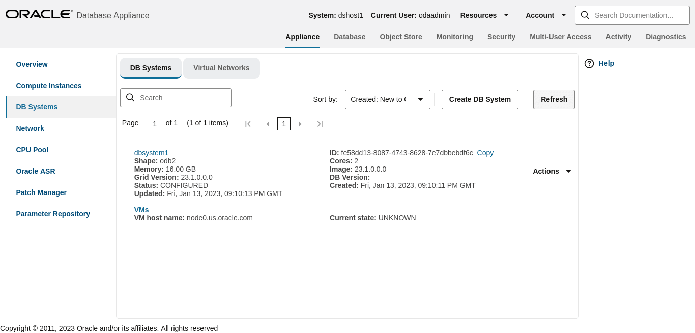

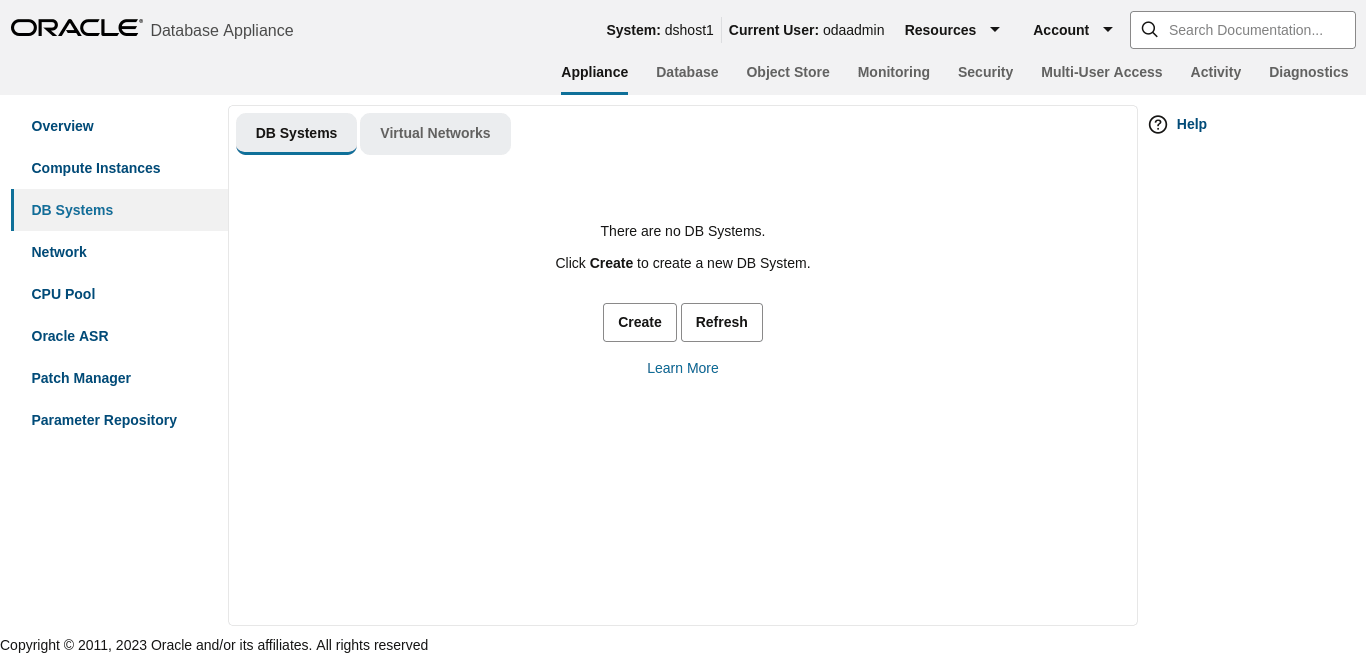

BUIで、左側の「DBシステム」を選択し、「作成」をクリックします。bui_db_system_list.pngの説明は以下のとおりです
「図bui_db_system_list.pngの説明」
システム情報、ネットワーク情報、CPUプールおよびデータベース情報を入力し、「作成」をクリックします。bui_db_system_create.pngの説明は以下のとおりです
「図bui_db_system_create.pngの説明」
選択したデータベース・シェイプによって、データベースに割り当てられたCPUコアの数が決まります。 データベースCPUプールが自動的に作成されるか、データベースCPUプールを選択できます。 デフォルトのネットワークもデータベースに自動的に割り当てられるか、ネットワークを選択できます。 CDBが選択されていることを確認します。
データベースKVM dbsystem1が作成されたことがわかります。bui_dbsystem_created_successfully.pngの説明は以下のとおりです
「図bui_dbsystem_created_successfully.pngの説明」
dbsystem1の詳細は、クリックして参照できます。
DB Systemを変更するには、Actionsをクリックしてから「変更」を選択します。
データベース・シェイプは、odb2 (2コア)からodb4 (4コア)に変更できます。
左側の「DBシステム」タブをクリックして、dbsystem1に4つのコアがあることを確認します。

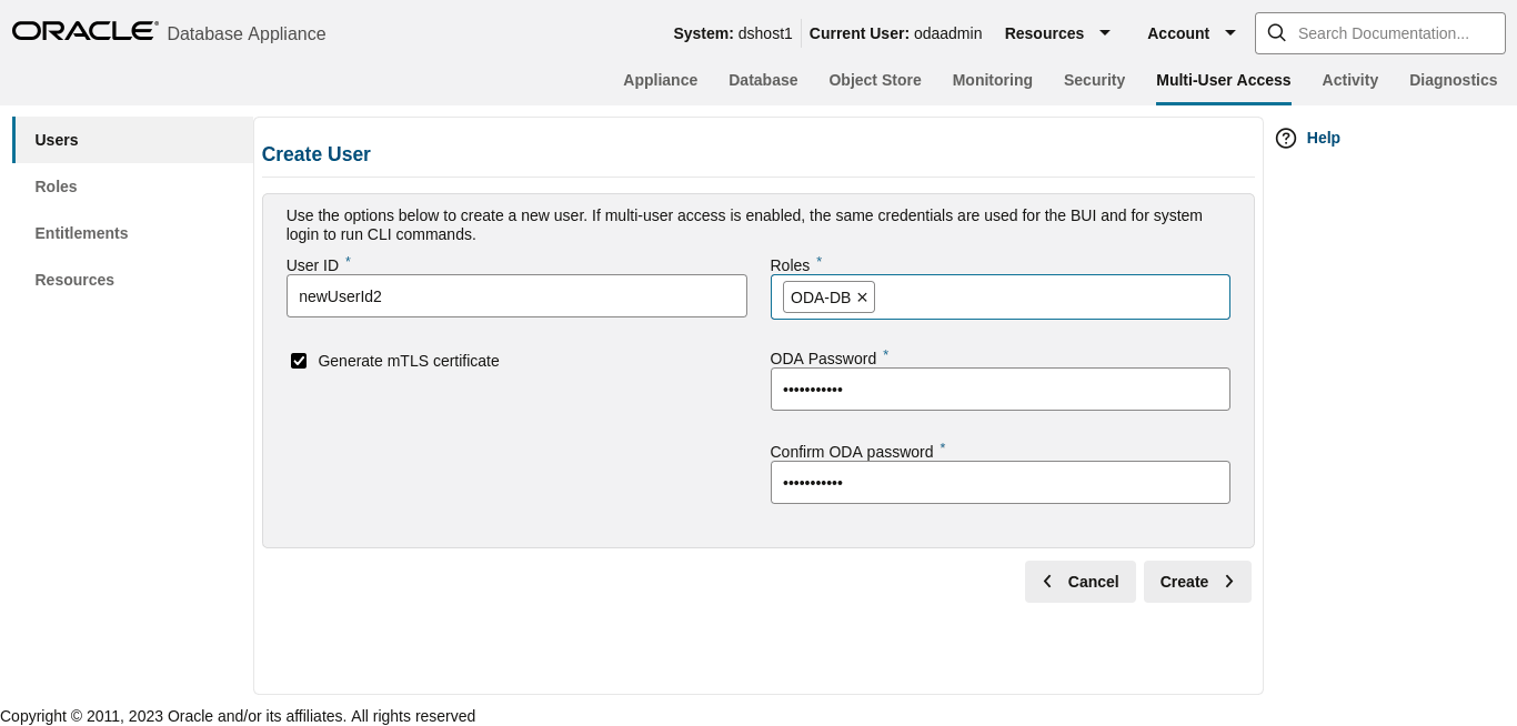

ステップ1 - 新規ユーザーの作成
新規ユーザーを作成するステップの理解。
BUIで「マルチユーザー・アクセス」タブに移動します。 新しいユーザーuser1を作成し、一時パスワードを指定します。 user1のパスワードは最初のログインで変更する必要があります。bui_oma_create_user.pngの説明は以下のとおりです
「図bui_oma_create_user.pngの説明」
左側の「ユーザー」タブに移動し、新しいユーザーuser1が作成されていることを確認します。
同じプロセスを使用して、2番目のユーザーuser2を作成します。
左側の「ユーザー」タブに移動し、user2が作成されていることを確認します。

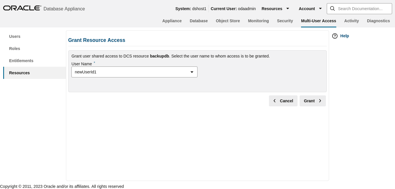

ステップ2 - ユーザーへのリソースの付与
ユーザーにリソースを付与するステップを理解します。

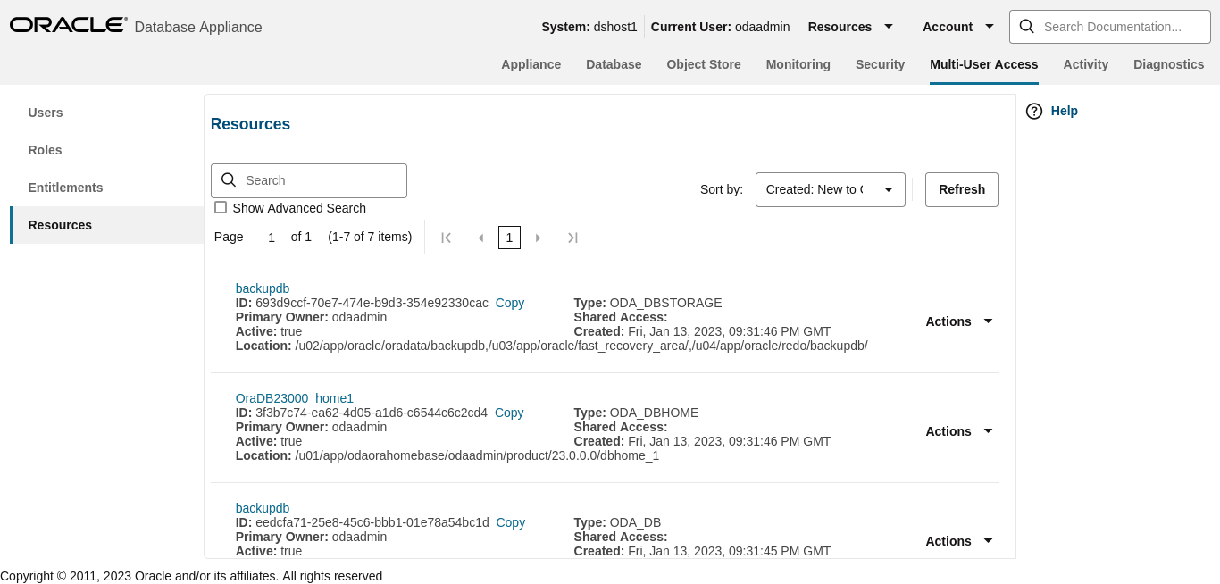

リソースdb5をuser1に付与します。 左側の「リソース」タブに移動し、「拡張検索の表示」をクリックし、ODA_DBを選択して「検索」をクリックします。 db5で、「行動」をクリックし、「リソース・アクセスの許可」を選択します。bui_oma_resources_list.pngの説明は以下のとおりです
「図bui_oma_resources_list.pngの説明」
ユーザー名ドロップダウンでuser1を選択し、「付与」をクリックします。bui_oma_grant_resource_access.pngの説明は以下のとおりです
「図bui_oma_grant_resource_access.pngの説明」
user1がdb5にアクセスできることを確認するには、左側の「リソース」タブを再度クリックします。 user1には、db5への共有アクセス権があります。 このデータベースは、もともとodaadminユーザーによって作成されたものです。

「データベース」タブをクリックし、user1がdb5にアクセスできることを確認します。

「データベース」タブをクリックします。 user2に使用できるデータベースはありません。 「データベースの作成」をクリックします。bui_oma_database_landing_page.pngの説明は以下のとおりです
「図bui_oma_database_landing_page.pngの説明」
新しいデータベースuser2db1を作成します。
「作成」をクリックして、データベースが作成されていることを確認します。

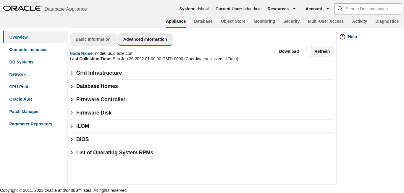

Oracle Database Applianceソフトウェア・コンポーネントを表示するには、「アプライアンスの概要」ページの「詳細情報」タブをクリックします。bui_appliance_landing.pngの説明は以下のとおりです
「図bui_appliance_landing.pngの説明」

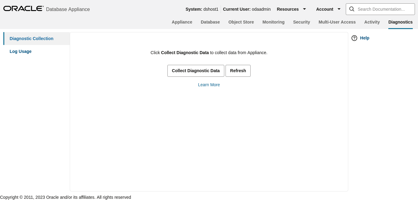

診断およびログの使用状況情報を表示するには、アプライアンス・ページの「診断」タブをクリックします。bui_diagnostics_landing_page.pngの説明は以下のとおりです
「図bui_diagnostics_landing_page.pngの説明」

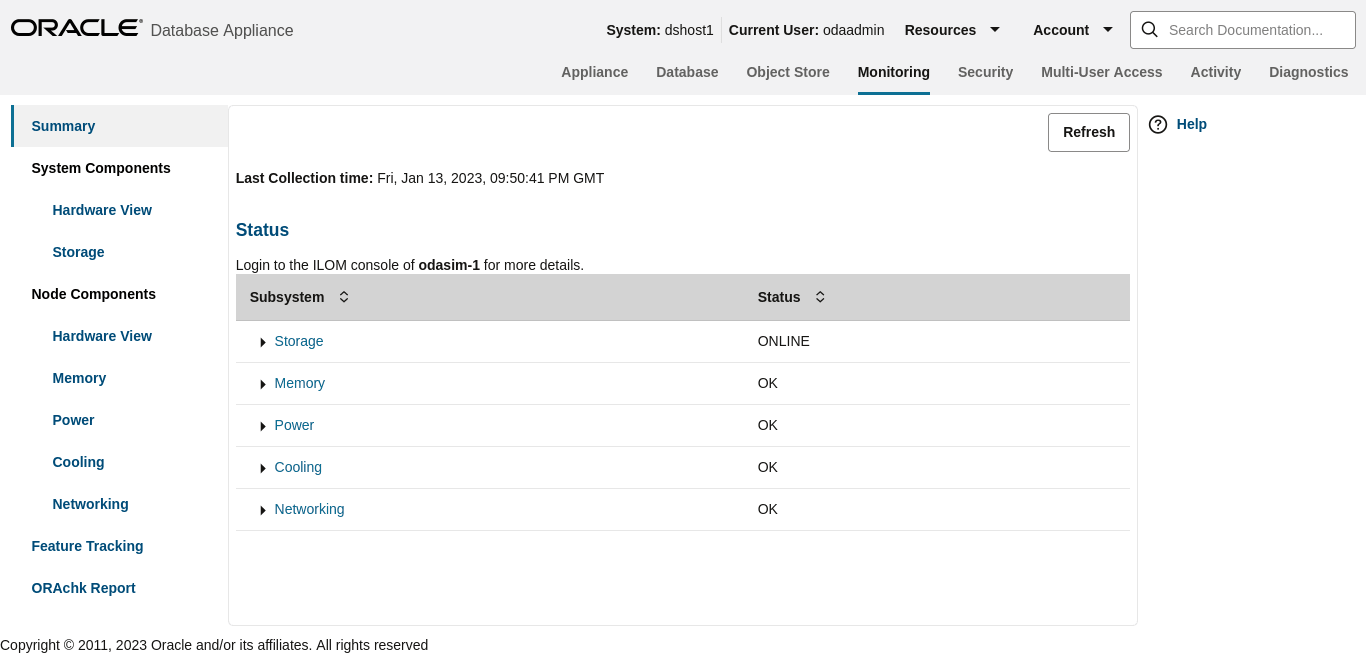

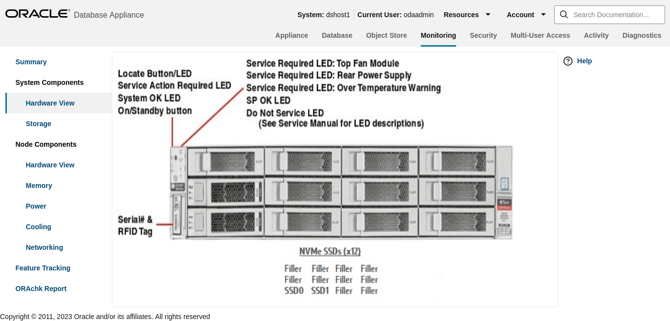

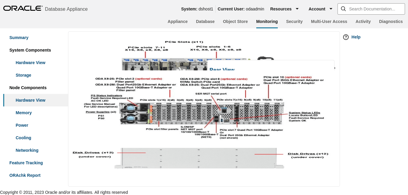

ステップ2 - ハードウェア・モニタリングと機能のトラッキング
BUIはOracle Database Applianceハードウェア・ステータスを表示し、High Water Marksなどの機能の使用状況を追跡します。
ハードウェアのステータス
bui_syscomponents_hardware_status.pngの説明は以下のとおりです
図bui_syscomponents_hardware_status.pngの説明

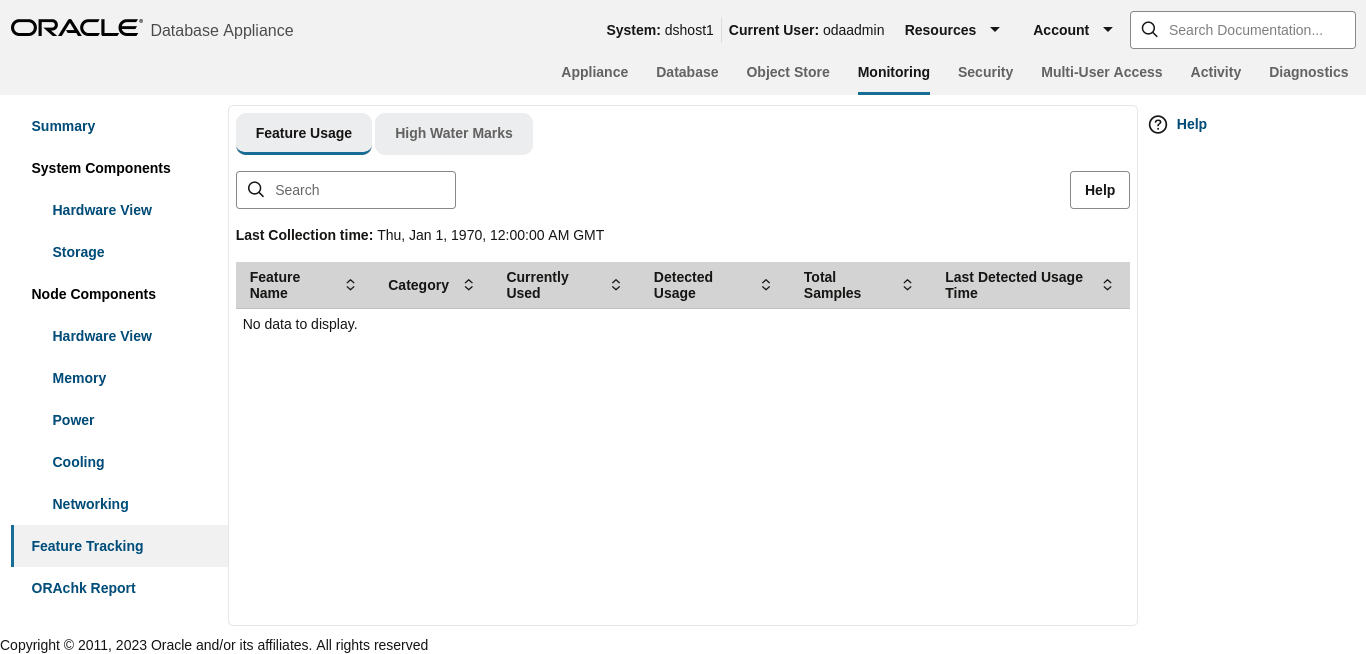

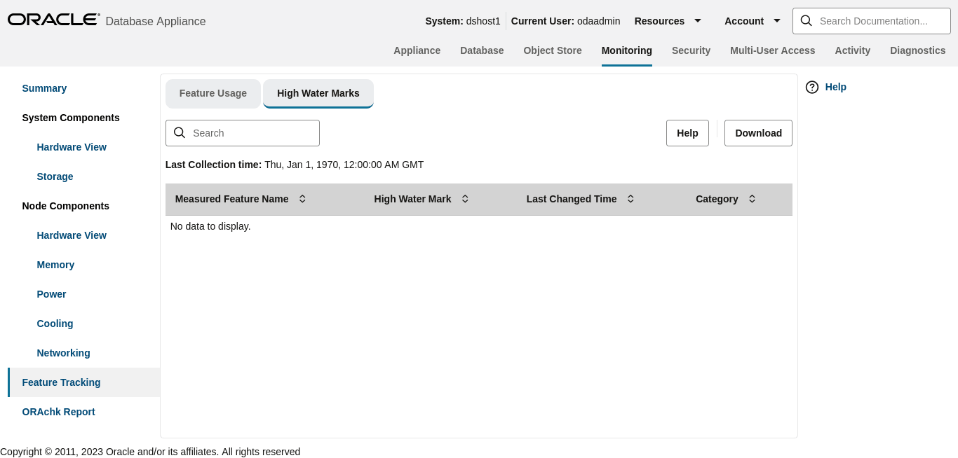

機能トラッキング
シミュレータに表示される機能トラッキング出力は、実際のOracle Database Applianceの表示と一致しない場合があります。 次に、サンプル出力を示します:bui_monitoring_feature_usage.pngの説明は以下のとおりです
図bui_monitoring_feature_usage.pngの説明
最高水位標
シミュレータに表示されるHigh Water Marks出力は、実際のOracle Database Applianceの表示と一致しない場合があります。bui_high_water_marks.pngの説明は以下のとおりです
「図bui_high_water_marks.pngの説明」

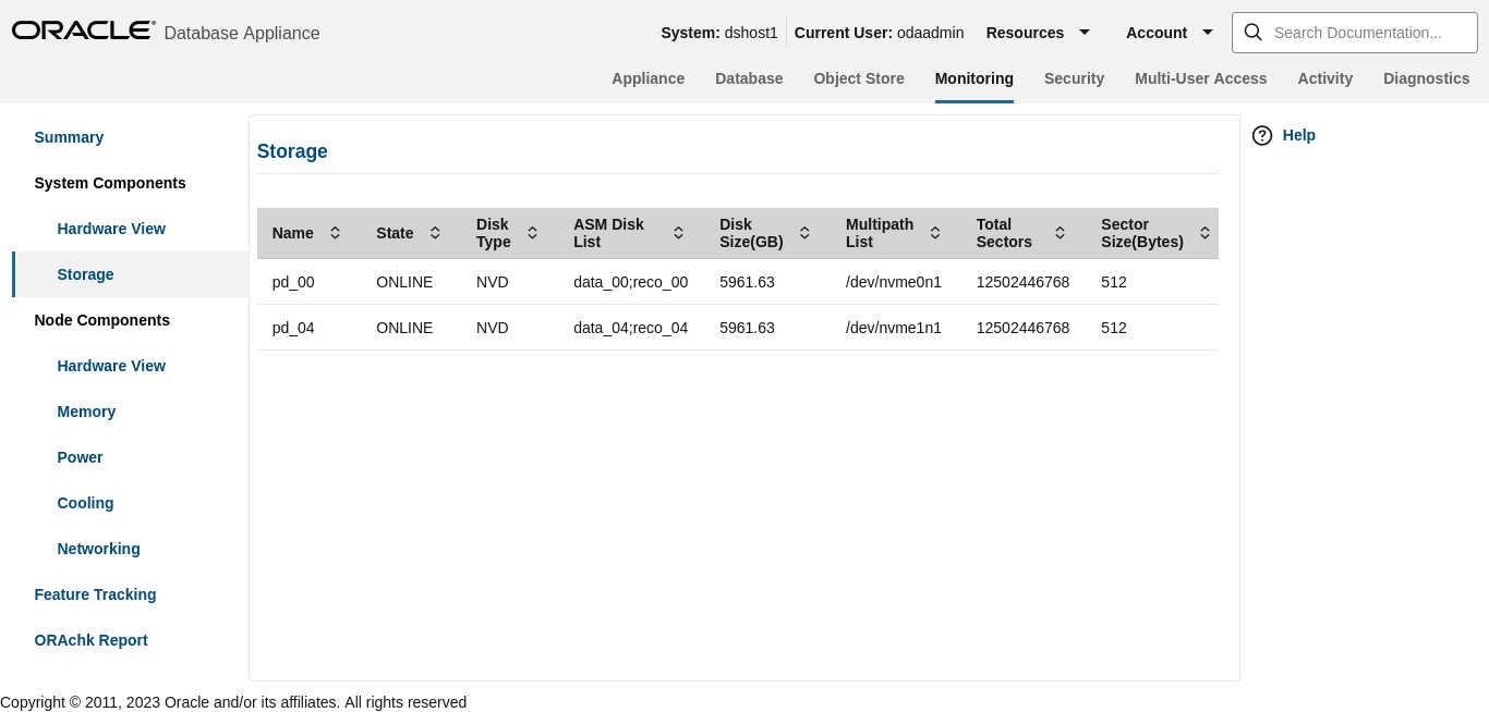

              /dev/sdab       HGST              HDD 9796gb slot:  1  exp:  0   H7210A520SUN010T
              /dev/sdac       HGST              HDD 9796gb slot:  2  exp:  0   H7210A520SUN010T
              /dev/sdad       HGST              HDD 9796gb slot:  3  exp:  0   H7210A520SUN010T
              /dev/sdae       HGST              HDD 9796gb slot:  4  exp:  0   H7210A520SUN010T
              /dev/sdaf       HGST              HDD 9796gb slot:  5  exp:  0   H7210A520SUN010T
              /dev/sdag       HGST              HDD 9796gb slot:  6  exp:  0   H7210A520SUN010T
              /dev/sdah       HGST              HDD 9796gb slot:  7  exp:  0   H7210A520SUN010T
              /dev/sdai       HGST              HDD 9796gb slot:  8  exp:  0   H7210A520SUN010T
              /dev/sdaj       HGST              HDD 9796gb slot:  9  exp:  0   H7210A520SUN010T
              /dev/sdak       HGST              HDD 9796gb slot: 10  exp:  0   H7210A520SUN010T
              /dev/sdal       HGST              HDD 9796gb slot: 11  exp:  0   H7210A520SUN010T
              /dev/sdam       HGST              HDD 9796gb slot: 12  exp:  0   H7210A520SUN010T
              /dev/sdan       HGST              HDD 9796gb slot: 13  exp:  0   H7210A520SUN010T
              /dev/sdao       HGST              HDD 9796gb slot: 14  exp:  0   H7210A520SUN010T
              /dev/sdap       HGST              SSD 3200gb slot: 15  exp:  0   HBCAC2DH2SUN3.2T
              /dev/sdaq       HGST              SSD 3200gb slot: 16  exp:  0   HBCAC2DH2SUN3.2T
              /dev/sdar       HGST              SSD 3200gb slot: 17  exp:  0   HBCAC2DH2SUN3.2T
              /dev/sdas       HGST              SSD 3200gb slot: 18  exp:  0   HBCAC2DH2SUN3.2T
              /dev/sdat       HGST              SSD 3200gb slot: 19  exp:  0   HBCAC2DH2SUN3.2T
              /dev/sdau       HGST              SSD  800gb slot: 20  exp:  0   HBCAC2DH4SUN800G
              /dev/sdav       HGST              SSD  800gb slot: 21  exp:  0   HBCAC2DH4SUN800G
              /dev/sdaw       HGST              SSD  800gb slot: 22  exp:  0   HBCAC2DH4SUN800G
              /dev/sdax       HGST              SSD  800gb slot: 23  exp:  0   HBCAC2DH4SUN800G
==== END STORAGE DUMP =========
