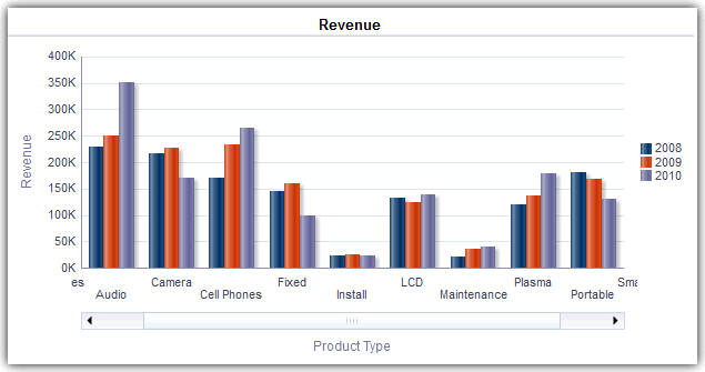

グラフのズームおよびスクロール
グラフのズームおよびスクロールが有効になっている場合、グラフには「ズーム」ボタンが含まれます。 「ズーム」ボタンを使用すると、軸を使用してグラフのプロット領域をズーム・インおよびズーム・アウトできます。
軸でズーム・インした後は、その軸をスクロールできます。 「グラフのプロパティ」ダイアログの一般タブでズームおよびスクロールを有効にします。
たとえば、ブランド売上分析の結果でグラフを表示しているときに、Product Type軸でズームインできます。 このようにして、軸をスクロールし、製品タイプ別に詳細なデータを表示できます。
グラフをズームおよびスクロールするには、グラフの上にカーソルを置いて「ズーム」ボタンを表示し、「ズーム」をクリックします。 1つの軸のみが有効な場合は、「拡大」または「縮小」を選択します。
グラフの両方の軸のズームおよびスクロールが有効な場合は、次のようにします:
  • 「横軸」を選択し、「拡大」または「縮小」を選択します。
    ズームとスクロールのスライドがX軸に表示されます。
    X軸のズームを解除するには、「実際のサイズ」を選択します。
  • 「縦軸」を選択し、「拡大」または「縮小」を選択します。
    Y軸にズームおよびスクロール・スライダが表示されます。
    Y軸のズームを解除するには、「実際のサイズ」を選択します。
  • X軸とY軸の両方のズームを解除するには、「実際のサイズ」を選択します。
オプションで、その他のズーム機能を使用します:
  • 「ズーム」を使用して、増分ズーム・インおよびズーム・アウトします。
  • 軸上のスクロールのサムをドラッグしてグラフを動的にスクロールし、グラフの表示されていない部分を表示します。
  • 軸上のスクロール・ボタンをクリックして、左右(X軸)または上下(Y軸)にスクロールします。
  • サイズ変更ハンドルを使用して、軸のズームインとズーム・アウトを行います。
