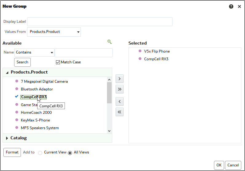

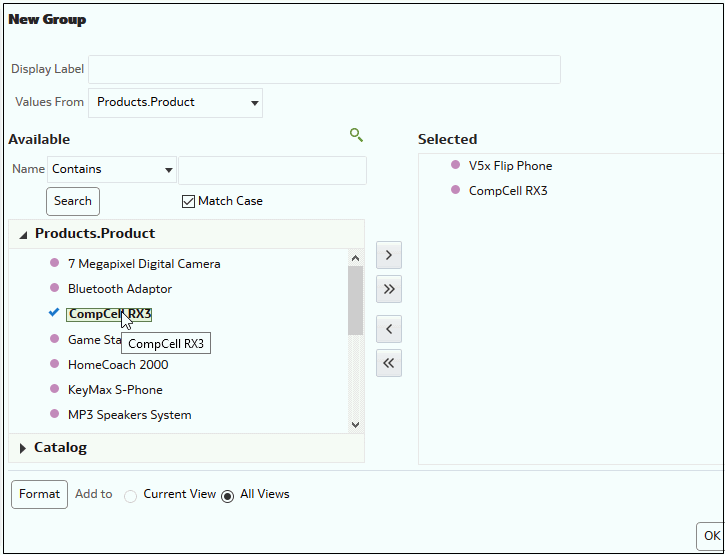

たとえば、モバイル・デバイスに対して生成された収益量を確認し、その数値を他の製品タイプと比較できます。 Flip PhonesおよびSmart Phonesを含むProduct列に対してMobile Devicesというグループを作成できます。

グループおよび計算アイテムは、「選択ステップ」ペインまたはカタログ・ペインから編集できます。 表、ピボット表、ヒート・マトリックスまたはトレリスのグループおよび計算アイテムも編集できます。
たとえば、グループを編集してGame StationメンバーとPlasma Televisionメンバーを含めることができます。

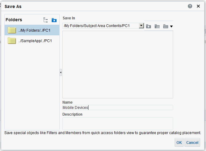

グループまたは計算アイテムをインライン・オブジェクトとして保存
グループまたは計算アイテムを名前付きオブジェクトとして保存
「結果」タブで、「選択ステップ」ペインを表示します。
グループまたは計算アイテムのリンクをクリックします。
「名前を付けてグループを保存」または「計算アイテムを別名で保存」を選択します。
「保存先」フィールドにフォルダを入力します。
「OK」をクリックします。

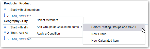

「選択ステップ」ペインからグループまたは計算アイテムを再利用します:
- 「結果」タブで、グループまたは計算アイテムからの選択を適用するのと同じ列を含む分析を表示します。
- 「選択ステップ」ペインで、適切な列に対して「次に、新規ステップ」を選択します。
- 「グループまたは計算アイテムの追加」を選択します。
- 「既存のグループおよび計算アイテムの選択」を選択します。
- 結果のダイアログで、使用可能領域からグループまたは計算アイテムを選択して選択済領域に移動します。
- 「OK」をクリックします。
