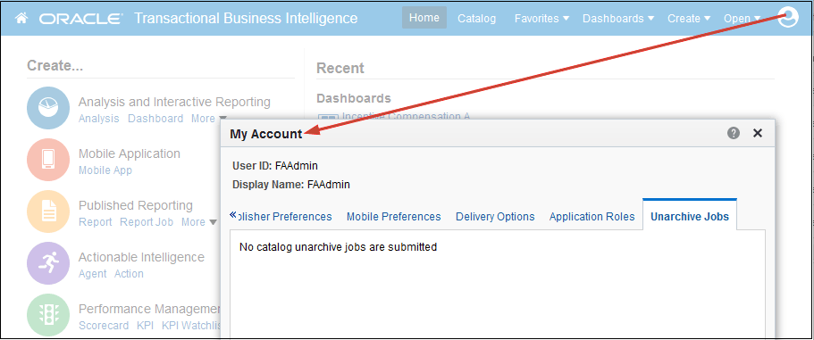

カタログ・アンアーカイブ・タスクの進捗の追跡
タブから開始するカタログ・アンアーカイブ操作の進行状況および現在のステータスを追跡できます。
大規模なカタログの場合、処理に多少時間がかかる可能性があります。 このタブの情報をチェックして、タスクの開始時または完了時を確認し、発生する可能性のあるエラーをトラブルシューティングします。
  1. 「ホーム・ページ」にナビゲートします。
  2. 「マイ・プロファイル」をクリックし、を選択します。
  3. クリック
    タブが表示されない場合は、ブラウザ・キャッシュをクリアします。
    「ジョブのアンアーカイブ」タブ
  4. ステータスをチェックして、アンアーカイブ操作が完了したか、まだ進行中か、まだ開始されていないか(送信済)、なんらかの理由で失敗したかを確認します。
