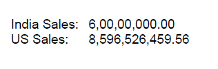

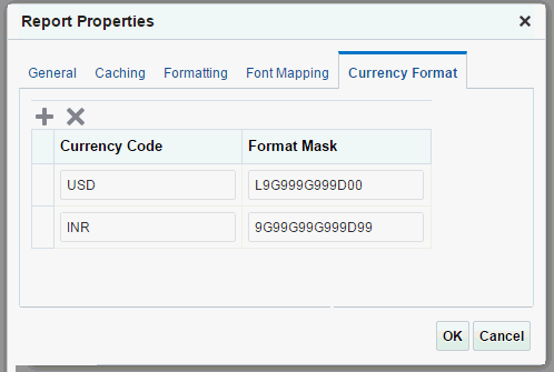

例: レポートでの複数通貨書式の表示
次の表に、レポート・プロパティで様々な通貨書式を設定したことを前提とした例を示します。
| 通貨コード | フォーマット・マスク |
USD |
9G999D99 |
INR |
9G99G99G999D99 |
この例では、通貨コードを動的に設定する必要はありません。 XMLデータには次の要素があります:
<TOTAL_SALES>
<US_SALES>8596526459.56</US_SALES>
<INDIA_SALES>60000000</INDIA_SALES>
</TOTAL_SALES>
テンプレートにこれら2つの合計フィールドを表示します。
US_SALESの場合、「パブリッシャ」プロパティ・フィールドの構文は次のとおりです:
<?format-currency:US_SALES;'USD'?>
実行時には、次の図に示すようにフィールドが表示されます:

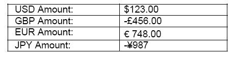

例: 単一レポートでの複数通貨コードの表示
この単純なXMLコードには、Amount (Trans_amount)を含む要素と、ISO通貨コード(Cur_Code)を含む要素が含まれます。
<ROW>
<Trans_Amount>123</Trans_Amount>
<Cur_Code>USD</Cur_Code>
</ROW>
<ROW>
<Trans_Amount>-456</Trans_Amount>
<Cur_Code>GBP</Cur_Code>
</ROW>
<ROW>
<Trans_Amount>748</Trans_Amount>
<Cur_Code>EUR</Cur_Code>
</ROW>
<ROW>
<Trans_Amount>-987</Trans_Amount>
<Cur_Code>JPY</Cur_Code>
</ROW>
これらの各金額を適切な通貨記号で表示するには、金額を表示するフィールドのテンプレートに次の情報を入力します:
<?format-currency:Trans_Amount;Cur_Code;'true'?>
次の図は、生成される複数通貨レポートを示しています:
