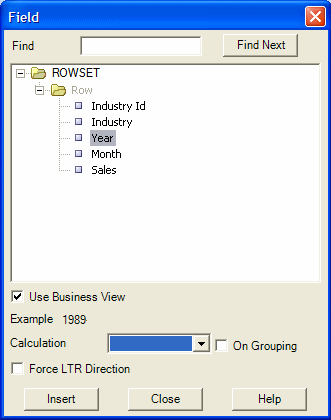

挿入グループで、「フィールド」を選択してフィールド・ダイアログを開きます。 次の図に示すように、ツリー・ビューにロードされたデータ・ソースの構造がダイアログに表示されます:
1つのデータ・フィールド(ツリーのリーフ・ノード)を表すフィールドを選択し、挿入を選択します(フィールドをドキュメントにドラッグ・アンド・ドロップするか、フィールドをダブルクリックして挿入することもできます)。 非表示の「パブリッシャ」コマンドを含むテキスト・フォーム・フィールドは、テンプレートのカーソル位置に挿入されます。 追加のデータ・フィールドを選択して挿入するか、「閉じる」ボタンをクリックしてダイアログを閉じます。
フィールドの挿入ダイアログについて
これらのセクションでは、「フィールド」ダイアログのフィールドについて説明します。
「フィールドを挿入」ダイアログ・フィールドについては、次の各項で説明します:
Find
大きくて複雑な構造を持つXML文書の場合は、検索機能を使用して特定のフィールドを検索します。 検索するフィールド名の文字列の一部を「検索」フィールドに入力し、「次を検索」をクリックします。
検索式を含むデータ要素の次の出現箇所が選択されます。 「次を検索」ボタンを再度クリックすると、次の出現が表示されます。
ツリー・ビューでフィールド名を選択すると、このフィールドのサンプル値が表示されます。

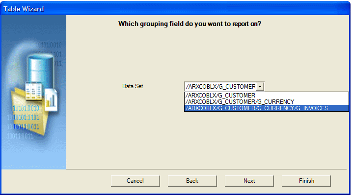

表ウィザードには、XMLデータ・ファイル内で使用可能なデータ・グループのリストが表示されます。 表のデータ・フィールドを含むグループを選択します。
次の図は、表ウィザードのステップ2を示しています: 表データの選択。
データに含まれる請求書をリストする表を作成するには、次を選択します:
ARXCOBLX/G_CUSTOMER/G_CURRENCY/G_INVOICES
データセットとして。

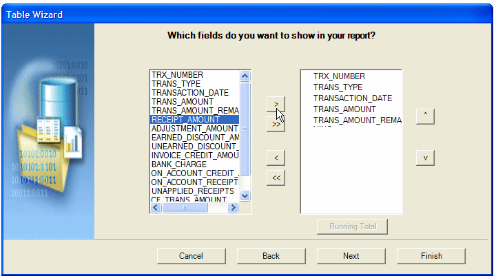

ステップ3: データ・フィールドの選択
表ウィザードには、選択したデータセットのデータ・フィールドが表示されます。
次の図は、表ウィザードのステップ3を示しています: データ・フィールドの選択。
シャトル・ボタンを使用して、表に表示するデータ・フィールドを選択します。 上矢印と下矢印を使用して、選択したフィールドを並べ替えます。

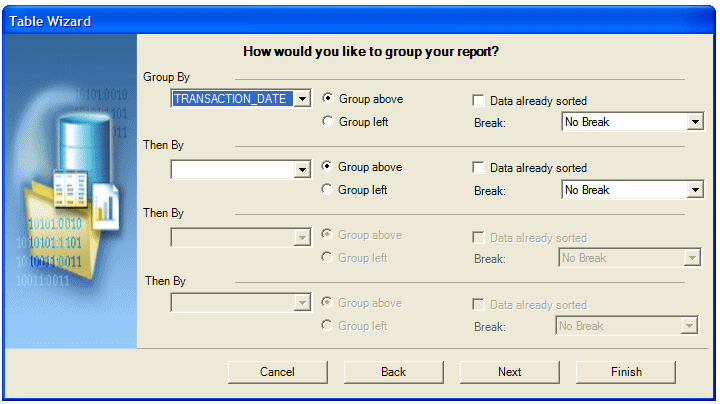

ステップ4: 表のグループ化
このステップを実行すると、データを特定のフィールドで再グループ化できます。
これはオプションです。
たとえば、請求書の表を作成する場合は、特定のタイプまたは日付のすべての請求書をグループ化してレポートにグループ化できます。
次の図は、表ウィザードのステップ4を示しています: 表のグループ化。

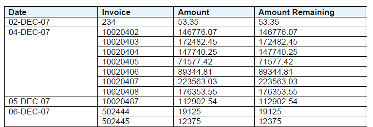

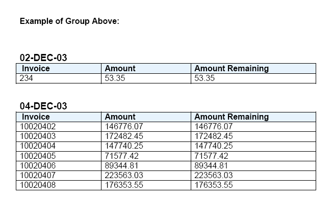

グループ化には2つのオプションがあります: グループ左または上。 グループ左は、ネストした表を作成します。 「グループ化基準」フィールドは、外部表の左側に表示されます。 グループ上は、グループ基準フィールドの新しい値ごとに新しい表を作成し、グループの値を表タイトルとして表示します。
次に例を示します:
「グループ左」は、次の図に示すように、要素ごとの出現をグループ化します。
「上のグループ」は、次の図に示すように、ヘッダーを含む表として結果を示しています。
グループ化する要素を選択すると、「パブリッシャ」はグループ化要素によってデータをソートします。 データがすでにグループ化要素でソートされている場合は、「データはすでにソートされています」チェック・ボックスを選択します。 この選択により、パフォーマンスが向上します。

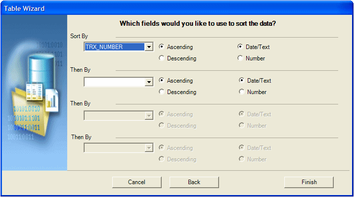

ステップ6: 表のソート
表のデータを最大4つの異なるフィールドでソートできます。
フィールドを選択し、ソート順序(昇順または降順)を定義して、フィールドに正しいデータ型を選択します。 たとえば、テキストを選択した場合、「12」は「2」(英数字順)より前になります。 数値を選択した場合、「2」は「12」より前になります。
次の図は、表ウィザードのステップ6を示しています: 表のソート。

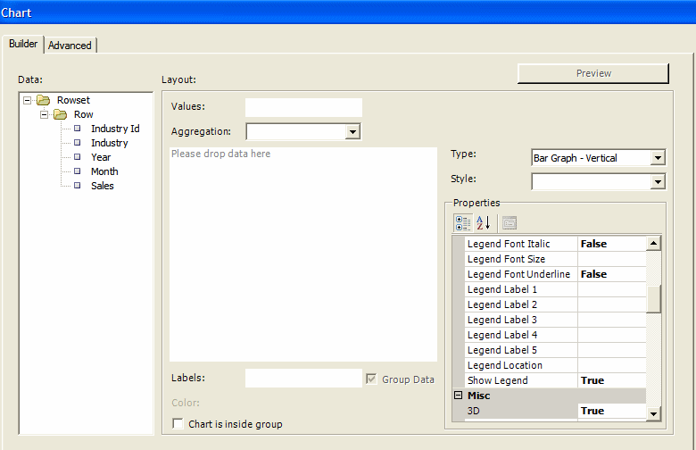

チャート・ダイアログを使用して、テンプレートにチャートを挿入します。
次の図に、チャート・ダイアログを示します。
チャート・タイプ
「パブリッシャ」は、様々なチャート・タイプをサポートしています。 「タイプ」リストを展開して、このテンプレートのチャート・タイプを選択します。
測定するデータ値を値フィールド(SALESなど)にドラッグ・アンド・ドロップします。

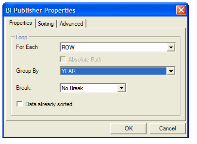

繰返しグループの挿入
繰返しグループを挿入するには、次のステップに従います。
繰返しグループを挿入するには:
  1. 繰り返すエレメントを含むテンプレートのセクションを選択します。
  2. 「パブリッシャ」メニューの挿入グループで、「繰返しグループ」をクリックします。
  3. 次の図に示すように、パブリッシャ Propertiesダイアログに適切なフィールドを入力します:
    1個当たり
    出現するたびにループの繰返し対象となる要素を選択します。 For Eachデータ・フィールドを選択すると、データ内の選択したフィールドの出現ごとに、要素およびループ内の処理命令を繰り返すように「パブリッシャ」に指示します。
    たとえば、データに顧客の請求書データが含まれ、各顧客の請求書を含む表を作成するとします。 この場合、表を繰り返す顧客番号ごとに指定します。 したがって、顧客ごとに新しいループ(またはグループ)を作成するには、「1個当たり」フィールドで顧客番号を選択します。
    繰返しグループを作成する場合は、次のことに注意してください:
    • 他のグループ内にないループおよびグループ(つまり、外部グループまたはループ)の場合は、使用する繰返しXML要素を選択する必要があります。 たとえば、データセットがフラットの場合、繰返し可能な要素は/DATA/ROWSET/ROWのみです。 複数のデータソースまたは階層形式のXMLの場合は、データセットを選択できます。
    • ネストされたグループを作成している場合(テンプレート内の別のループの内部にループまたはグループを挿入)、「1個当たり」フィールドは、既存の外部ループによってすでに定義されているため更新できません。 「1個当たり」フィールドがグループ・アイテムとして表示され、外部グループがすでに定義されていることが通知されます。
    絶対パス
    XML構造の要素への絶対パスを使用するには、このチェック・ボックスを選択します。 データ内で同じ要素名が異なる親要素の下でグループ化されている場合は、これが重要です。
    グループ別
    リストから、データのグループ化に使用するフィールドを選択します。 単純ループのみを作成する場合は、グループ化基準要素を選択しないでください。 エレメントでグループを選択すると、実際にはグループ単位のエレメントに基づいて、データが新しい階層に再度グループ化されます。
    ブレーク
    このオプションを使用して、このグループが発生するたびに改ページまたはセクション区切りを作成します。
    セクション分割は、文書全体を囲む外部グループに対してのみ作成できます。 選択したフィールドが外部グループでない場合、セクション分割オプションは使用できません。
    また、セクション区切りを挿入すると、ページの番号付けがリセットされ、ヘッダーとフッターがリセットされ、グループの出現ごとに実行中の計算がリセットされることにも注意してください。
  4. グループ化されたデータをソートするには、「ソート」タブを選択します。 最大4つのソート基準フィールドを選択できます。 ソート基準フィールドごとに、次を選択します:
    ソート順-昇順または降順を選択します。
    データ型-数値または日付/テキストを選択します。 正しいデータ型を選択して、予想されるソート順序を達成することが重要です。
    4つの基準でソートし、XMLデータ要素名が長い場合、Microsoft Wordフォーム・フィールドの文字長制限(393文字)を超えることがあります。

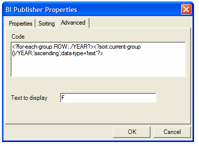

  5. 「拡張」タブでは、コードを直接編集し、フィールドに「表示するテキスト」を入力できます。
    コード・リージョンには、Template Builderがフィールドに挿入したコードと処理命令が表示されます。 このフィールドに関する処理指示を変更する必要がある場合は、ここで編集できます。
    「表示するテキスト」フィールドは、このフィールドがテンプレートにどのように表示されるかを示します。 摘要テキストを入力して、テンプレートを読むときに各フィールドをよりよく理解できるようにするか、テンプレートのルック・アンド・フィールに煩わしくない短縮テキスト・エントリを入力できます。
    「オプション」タブを使用して、デフォルトの表示テキストを説明または省略として設定できます。
    次の図は、「パブリッシャ」 Propertiesダイアログの「拡張」タブを示しています。
  6. ダイアログ・オプションを完了したら、OKをクリックします。 これにより、テンプレートにフォーム・フィールドが挿入されます。 デフォルトでは、先頭のfor-eachフォーム・フィールドにはテキスト"F"が表示され、選択したテンプレート・セクションの最初に挿入されます。 選択の最後に、繰返しグループの終了を示す"E"フォーム・フィールドが挿入されます。

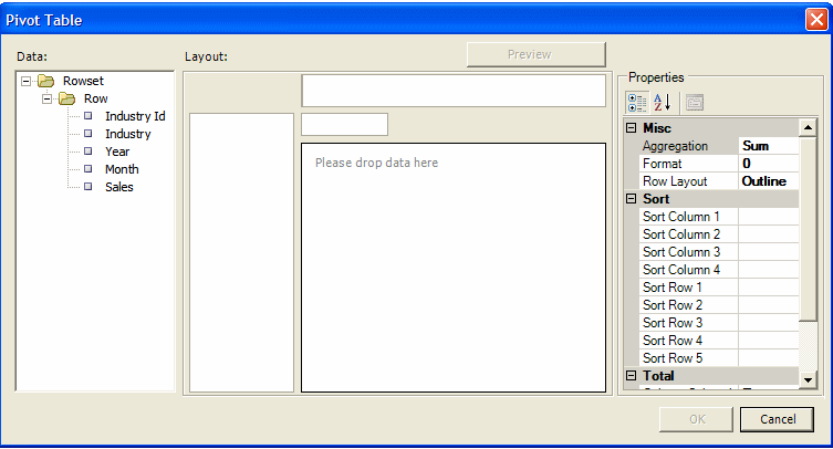

ピボット表を挿入するには:

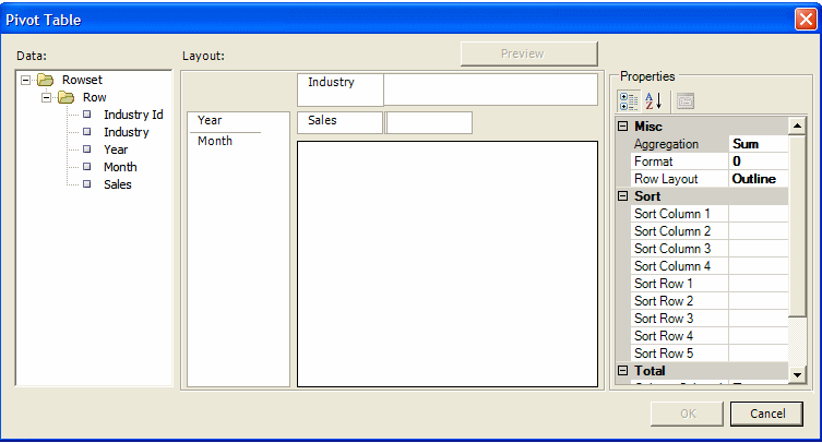

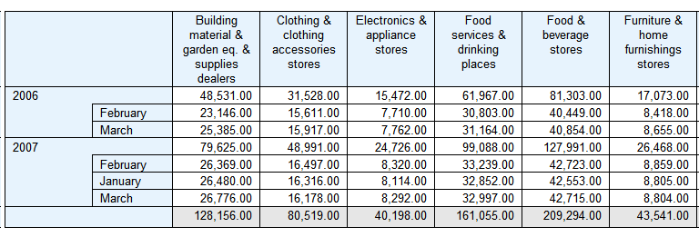

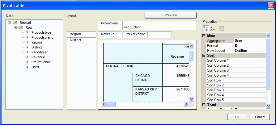

  1. 「挿入」グループの「パブリッシャ」メニューで、「ピボット表」をクリックします。 「ピボット表」ダイアログでは、左ペインにデータが表示され、右側に空のレイアウト・ペインが表示され、データ要素をドラッグ・アンド・ドロップできます。 次の図は、「ピボット表」ダイアログを示しています。
  2. データ・ペインからレイアウト・ペインに要素をドラッグ・アンド・ドロップして、ピボット表の構造を作成します。 次の図のレイアウトは、年および月別に累計された業種別売上を示しています:

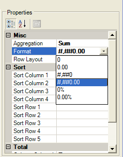

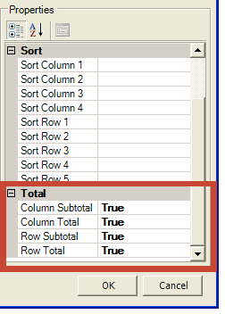

  3. プロパティ・ペインを使用して、「集約」を選択します。 合計、件数または平均を選択できます。 次に、次の図に示すように、数値フォーマットを選択します:
  4. デフォルトでは、行と列の小計が表示されます。 プロパティをFalseに設定すると、小計を表示しないように選択できます。
    次の図は、合計と小計を設定するためのプロパティを示しています。

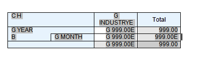

  5. 「プレビュー」をクリックして、テンプレートに挿入する前にピボット表がどのように表示されるかを確認します。 OKをクリックして、テンプレートにピボット表を挿入します。 次の図は、テンプレートでのピボット表の表示方法を示しています。
    このピボット表は、実行時に次の表に示すように生成されます:

WordのTemplate BuilderおよびサンプルXMLファイルを使用すると、次の図に示すようにピボット表を作成できます。
このピボット表に対して生成されるXDOコマンドは次のとおりです:
<?crosstab:c4536;"//ROW";"Region{,o=a,t=t},District{,o=a,t=t}";"PeriodYear{,o=a,t=t},ProductsBrand{,o=a,t=t}";"Revenue,PrevRevenue";"sum"?>

  1. 挿入したピボット表を選択して右クリックします。 メニューから、「BI Publisherプロパティ」を選択して<?crosstab...?>コマンドを表示します。 または、Template Builder 「フィールド・ブラウザ」を開き、<?crosstab:...?>コマンドを選択します。
  2. data-elementコンポーネントを"current-group()"に置き換えます。 たとえば、サンプルでは、data-element値は"//ROW"です。 次のように、値"//ROW""current-group()"に置き換えます:
    <?crosstab:c4536;"current-group()";"Region{,o=a,t=t},District{,o=a,t=t}";"PeriodYear{,o=a,t=t},ProductsBrand{,o=a,t=t}";"Revenue,PrevRevenue";"sum"?>

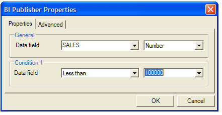

条件付きリージョンとは、条件文で囲まれた領域です。 文がtrueとテストされると、レポートに領域が表示されます。条件がfalseとテストされた場合、レポートから領域は非表示になります。
たとえば、データには販売情報が含まれます。 レポートには、業種別売上を表示する表が含まれています。 レポートのこの表に、売上金額が100,000未満の業種の情報を表示させます。 条件付きリージョンの挿入機能を使用すると、売上表を含むリージョンを選択し、売上要素が100,000未満である必要がある条件を挿入できます。
  1. 条件を適用するリージョンを選択します。 たとえば、特定の条件についてのみ表を表示する場合は、その表を含むリージョンを選択します。 リージョンはループ内に存在する必要があることに注意してください。
  2. 「パブリッシャ」メニューの挿入グループで、「条件付きリージョン」をクリックします。 次の図は、条件付きリージョンの「パブリッシャ」プロパティ・ダイアログを示しています。
  3. 次のフィールドに入力します:
    「データ・フィールド」-条件をテストするフィールドを選択します。 フィールドのデータ型を選択: 数値または日付/テキスト。
    「(条件1)データ・フィールド」-比較演算子を選択します。
    条件を満たす値を選択します。 整数を入力したり、テキストを入力したり、別のデータ要素を選択して、入力値に基づいて比較を定義できます。
  4. 「OK」をクリックします。 条件ロジックを含むフォーム・フィールドはリージョンの周囲に挿入されます。 開始フォーム・フィールドにはテキスト"C"が表示され、リージョンを閉じるフォーム・フィールドにはテキスト"EC"が表示されます。
条件付きリージョンを編集するには、挿入されたフォーム・フィールドをダブルクリックして編集用のダイアログを起動するか、フォーム・フィールドを右クリックしてBI Publisher「プロパティ」の順に選択します。

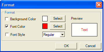

  4. 「フォーマット」をクリックして、条件が満たされたときに適用する書式を定義します。 オプションは、バックグラウンド色、フォント色およびフォント・スタイル(通常、太字、斜体、太字斜体)です。 適用する各オプションのボックスと形式を選択します。 書式を選択すると、プレビュー・リージョンに選択した書式が表示されます。
    次の図は、「フォーマット」ダイアログを示しています。
