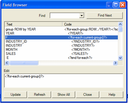

フィールド・ブラウザの使用
「フィールド・ブラウザ」ダイアログでは、Microsoft Wordフォーム・フィールドに非表示の指示をすばやく確認および更新できます。
このダイアログは、既存のテンプレートを理解して変更する上で特に役立ちます。
ツール・グループで、「フィールド・ブラウザ」をクリックします。
次の図は、「フィールド・ブラウザ」ダイアログを示しています。
「フィールド・ブラウザ」ダイアログには、テキスト列のフォーム・フィールドの表示テキストと、2番目のコード列の基礎となるコード指示を含む表が表示されます。 ダイアログで特定の行を選択すると、Microsoft Wordドキュメントで一致するフォーム・フィールドが選択されます。
フィールド・ブラウザを開く前にテキストの一部を選択すると、ダイアログには選択項目のフィールドのみが表示されます。 テキストが選択されていない場合は、ドキュメント内のすべてのフィールドがフィールド・ブラウザに表示されます。
次の表に、フィールド・ブラウザのオプションを示します。
| オプション | 説明 |
編集 |
処理命令は、「フィールド・ブラウザ」ダイアログから直接更新できます。 テキスト表のフィールドを選択します。 編集ボックスには、フィールドの処理手順が表示されます。 フィールドの指示を変更するには、編集フィールドのテキストを変更し、「更新」をクリックします。 |
リフレッシュ |
「フィールド・ブラウザ」ダイアログでは、ダイアログのオープン中に追加または変更したフォーム・フィールドは認識されません。 「リフレッシュ」をクリックすると、「フィールド・ブラウザ」ダイアログを開いた後のドキュメントに対する変更が表示されます。 |
すべて表示 |
ドキュメントの一部を選択した状態でブラウザを開いた場合は、選択した領域にフォーム・フィールドのみが表示されます。 「すべて表示」をクリックすると、ドキュメント内のすべてのフォーム・フィールドが表示されます。 |
閉じる |
「閉じる」をクリックして、フィールド・プロパティ・ブラウザを閉じます。 唯一のボタンは編集フィールドの変更を自動的に更新しないため、編集を保存する場合は必ず「更新」を選択してください。 |
