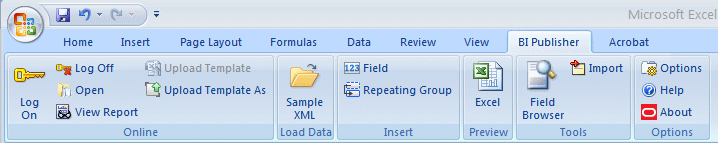

次の図に、Template Builderのインストール時に表示される「パブリッシャ」タブを示します。

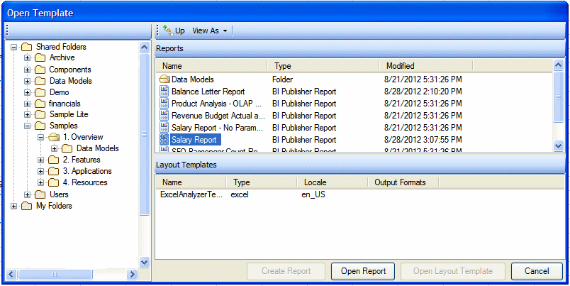

「オープン」コマンドは、「テンプレートを開く」ダイアログを起動して、「パブリッシャ」カタログへのアクセスを有効にします。
カタログ・フォルダをナビゲートして、レポートやデータ・モデル、既存のレイアウト・テンプレートを見つけます。 このダイアログから、次のいずれかのアクションを開始できます:
  • 既存のExcelテンプレートを変更します。
    「レポート」リージョンでレポートを選択すると、既存のExcelテンプレートまたはExcelアナライザ・テンプレート(非推奨)が下の「レイアウト・テンプレート」リージョンに表示されます。 既存のテンプレートを変更するには、テンプレート名を選択して「レイアウト・テンプレートを開く」をクリックします。 Template Builderは、レポートのデータ・モデルからサンプル・データをロードし、既存のテンプレートをExcelで開きます。

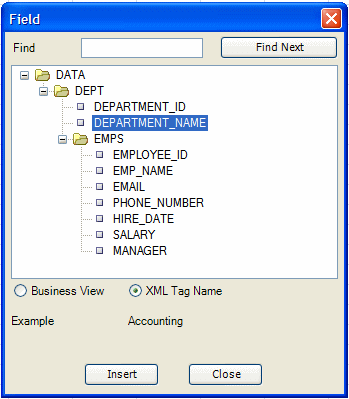

「挿入」グループの「フィールド」コマンドは、ロードされたサンプル・データのデータ要素をスプレッドシート内の目的のロケーションにマップします。
ExcelテンプレートにTemplate Builderを使用して追加できるフィールドの最大数は990です。
  1. Excelで、データ要素のマップ先のセルを選択します。
  2. 「パブリッシャ」タブの「挿入」グループで、「フィールド」をクリックします。 「フィールド」ダイアログが起動し、サンプル・データのデータ要素が表示されます。
  3. フィールド・ダイアログで、セルに挿入する要素を選択します。 データ構造で品目を選択すると、次の図に示すように、サンプル・データが例リージョンに表示されます。
  4. 「挿入」をクリックして、データ要素をスプレッドシートのセルに挿入します。 サンプル・データがセルに挿入されます。

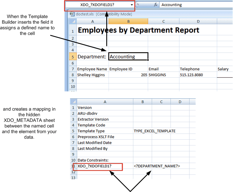

フィールドを挿入すると、Template Builderによって、一意のExcel定義名をセルに割り当て、その定義済の名前にデータ要素をマッピングすることで、データとセルの間のマッピングが作成されます。 次の図に示すように、マッピングはXDO_METADATAシートに書き込まれます。
XDO_METADATAシートはデフォルトで非表示になっています。

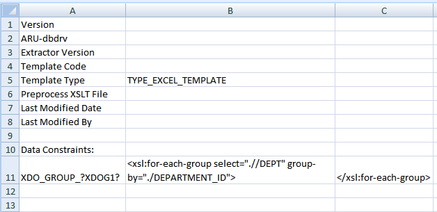

  4. ダイアログ・オプションを完了したら、OKをクリックして「パブリッシャ」コードを挿入し、グループ化を定義します。 次の図に示すように、Excel定義名は「パブリッシャ」構文XDO_GROUP_?name?を使用してセル範囲に割り当てられ、コードはXDO_METADATAシートに書き込まれます。

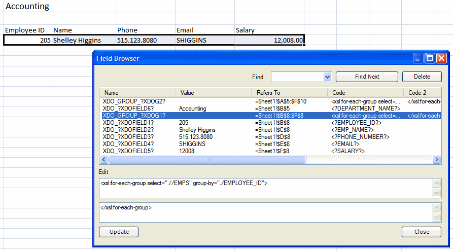

フィールド・ブラウザを使用すると、Template Builderによって挿入されたコードおよびXDO_METADATAシートに手動で挿入したコードを表示および編集できます。
フィールド・ブラウザでコード行を選択すると、テンプレート内の対応するセルが強調表示されるため、編集、削除または表示しているフィールドがわかります。
フィールド・ブラウザを使用してフィールドを編集または削除するには:
  1. 「パブリッシャ」メニューの「ツール」グループで、「フィールド・ブラウザ」をクリックします。
  2. フィールド・ブラウザには、テンプレートに存在する「パブリッシャ」コマンドが表示されます。 表示するフィールドまたはコマンドを選択します。 選択したコマンドのコードは、下の「編集」リージョンに表示されます。 コードに開始タグと終了タグ(繰返しグループの開始タグと終了タグなど)がある場合、開始タグが上のコード・ボックスに表示され、終了タグが下のコード・ボックスに表示されます。
    コマンドを選択すると、コードに対応するテンプレートの領域が強調表示されます。 次の図では、フィールド・ブラウザで繰返しグループが選択され、対応するフィールドがテンプレートで強調表示されています。
  3. コードを削除するには、「削除」をクリックします。 コードを編集するには、編集に表示されているコードを更新し、「更新」をクリックします。
