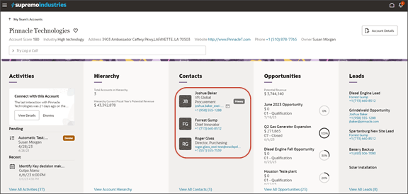

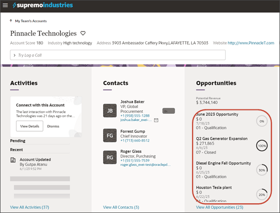

個々のレコードの詳細ページには、パネルのリージョンに表示される主要な情報が含まれます。 それぞれのパネルには、関連する担当者や商談など、レコードに関連する情報が含まれます。 ほとんどのパネルには、リスト形式で情報が表示されます。 Oracle Visual Builder Studioを使用して、これらのリストを構成できます。
パネルの内容
パネルには多くの場合、構成可能なリストが含まれます。 パネル内のリストの例を次に示します:
リストには、画面サイズに応じて最大5件のレコードを表示できます。 画面サイズが小さい場合は、リストが自動的に調整されて、表示されるレコードの数が少なくなります。 ただし、ユーザーは、パネルの下部に表示される「すべて表示」リンクをクリックして2つ目のページにナビゲートし、リスト内のすべてのレコードを表示できます。 この2つ目のページはサブビューと呼ばれます。

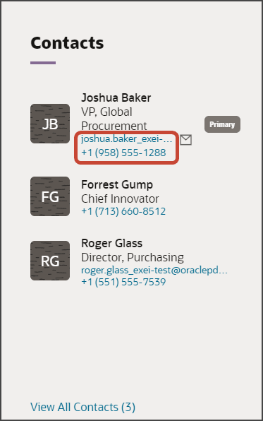

パネル・リストにおけるフィールドの表示順序を変更します。 この例では、アカウントの詳細ページの「担当者」パネルにおけるEメール・フィールドと電話番号フィールドの順序を入れ替えます。

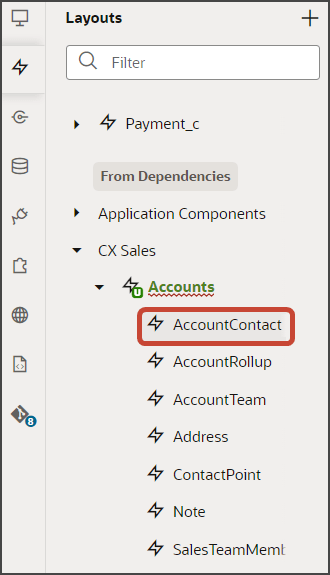

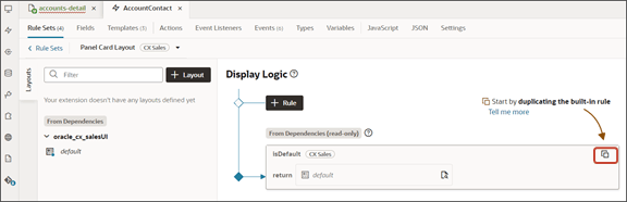

                    Visual Builder Studioで、「レイアウト」タブにナビゲートし、「CX Sales」ノード > 「Accounts」 > 「AccountContact」を展開します。 「AccountContact」ノードには、アカウント・オブジェクトの「担当者」パネルのルール・セットが含まれています。  ノート: ノート:パネルの内容を構成するときには、パネルのオブジェクトとプライマリ・オブジェクトの間にどのような種類の関係があるかを考慮します。 この場合、アカウント・オブジェクトと担当者の間には多対多の関係があります。 そのため、「Accounts」ノードの下にネストされた「AccountContact」ノードに担当者オブジェクトのレイアウトがあります。

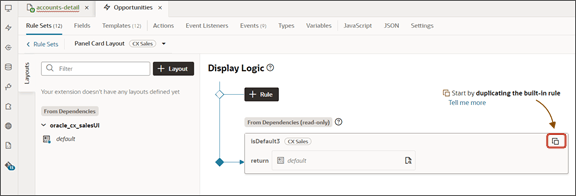

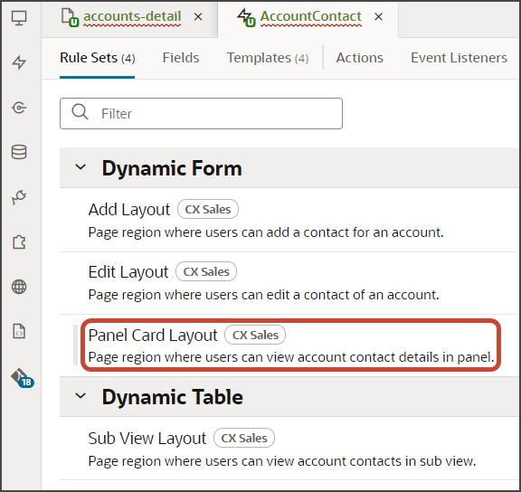

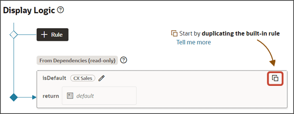

                    「AccountContact」タブ > 「ルール・セット」サブタブで、Panel Card Layoutをクリックします。  Panel Card Layoutについては、デフォルト・レイアウトとデフォルト・ルールの両方が表示されます。
                    ルールの複製アイコンをクリックします。

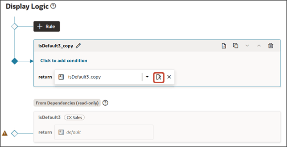

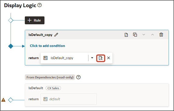

                    ルールの複製ダイアログで、デフォルトのルール名を受け入れるか、新しい名前を入力します。 ここで入力する名前は、ルール名であるとともにレイアウト名でもあるため、わかりやすいレイアウト名を入力します。 また、レイアウトのコピーも作成するチェックボックスが選択されていることを確認します。
- 「複製」をクリックします。 新しいルールが既存のルールのリストの最上部に表示され、実行時にこのルールが最初に評価されるようになります。 ルールの条件が満たされている場合、関連付けられたレイアウトがユーザーに表示されます。 この例では、条件を追加しないため、関連付けられたレイアウトが常に表示されます。
                    コピーされた、ルールのレイアウトを変更します。 -

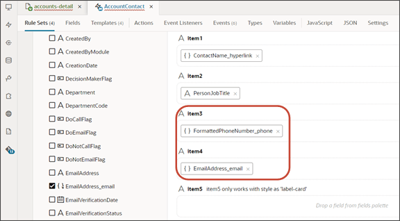

                            「開く」アイコンをクリックして、コピーされたレイアウトを編集します。

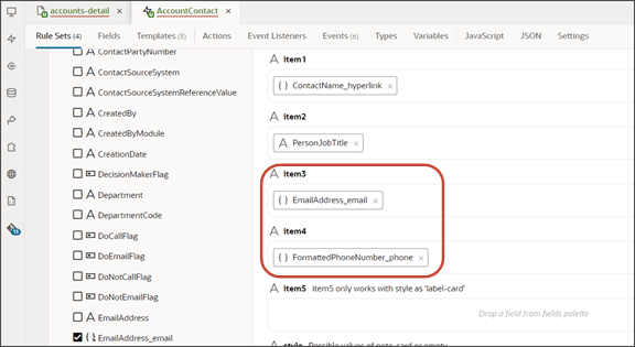

                            Eメール・フィールドと電話フィールドが見つかるまで、レイアウトのフィールドのリストを下にスクロールします。
                            それぞれのフィールドを「Item3」および「Item4」スロットから削除し、それらのフィールドを追加して戻します。 ただし、今回は順序を入れ替えて、電話フィールドを「Item3」スロットに配置し、Eメール・フィールドを「Item4」スロットに配置します。

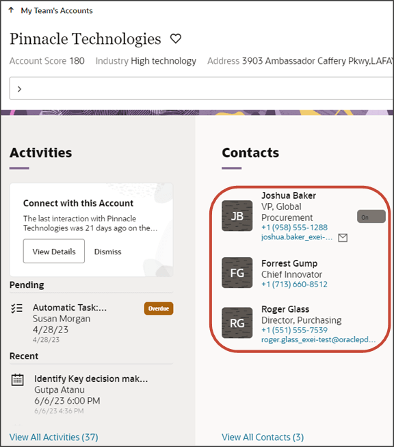

                    「プレビュー」ボタンをクリックして、ランタイム・テスト環境の変更を表示します。   プレビュー・リンクのURLに application/containerセグメントが含まれている必要があります。 そうでない場合は、次の例のURLを使用してプレビュー・リンクを変更します:https://<servername>/fscmUI/redwood/cx-sales/application/container/accounts/accounts-detail?id=300000003513233&puid=7050&view=foldout

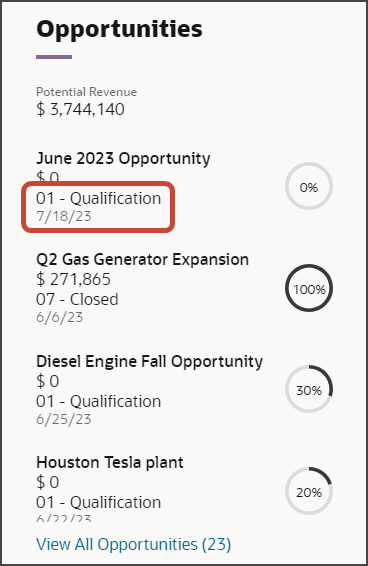

この例では、アカウント・オブジェクトの「商談」パネルにおける営業ステージ・フィールドと有効日フィールドの順序を入れ替えます。

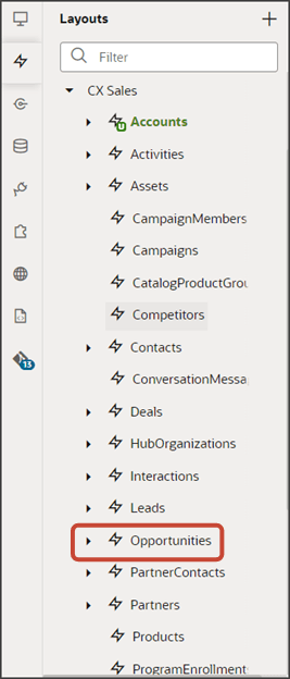

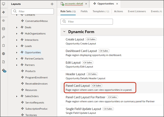

                    Visual Builder Studioで、「レイアウト」タブにナビゲートし、「CX Sales」ノード > 「Opportunities」を展開します。 「Opportunities」ノードには、アカウント・オブジェクトの「Opportunities」パネルのルール・セットが含まれています。  ノート: ノート:パネルの内容を構成するときには、パネルのオブジェクトとプライマリ・オブジェクトの間にどのような種類の関係があるかを考慮します。 この場合、アカウント・オブジェクトと商談の間には1対多の関係があります。 そのため、「Opportunities」ノードに商談オブジェクトのレイアウトがあります。
                    「Opportunities」タブ > 「ルール・セット」サブタブで、Panel Card Layoutをクリックします。  Panel Card Layoutについては、デフォルト・レイアウトとデフォルト・ルールの両方が表示されます。
                    ルールの複製アイコンをクリックします。

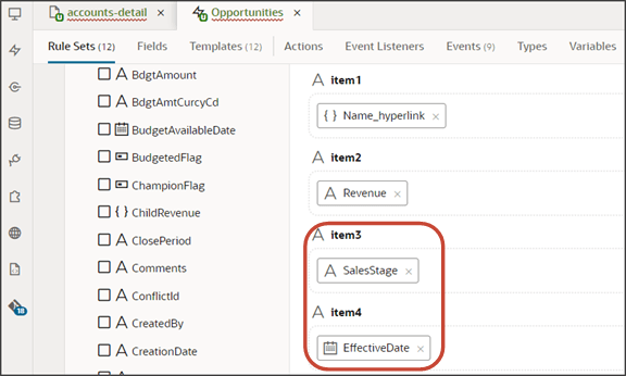

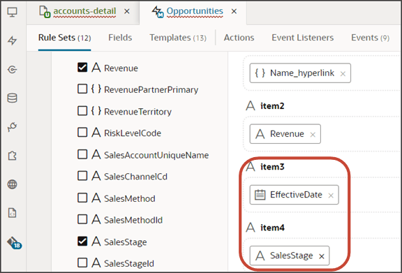

                            営業ステージ・フィールドと有効日フィールドが見つかるまで、レイアウトのフィールドのリストを下にスクロールします。
                            それぞれのフィールドを「Item3」および「Item4」スロットから削除し、それらのフィールドを追加して戻しますが、順序を入れ替えます。
