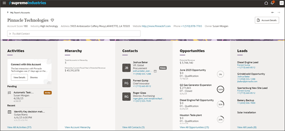

たとえば、これはパネルが5つあるアカウントの詳細ページの例です:
各パネルには少数のレコードのみが表示されていることに注目してください。

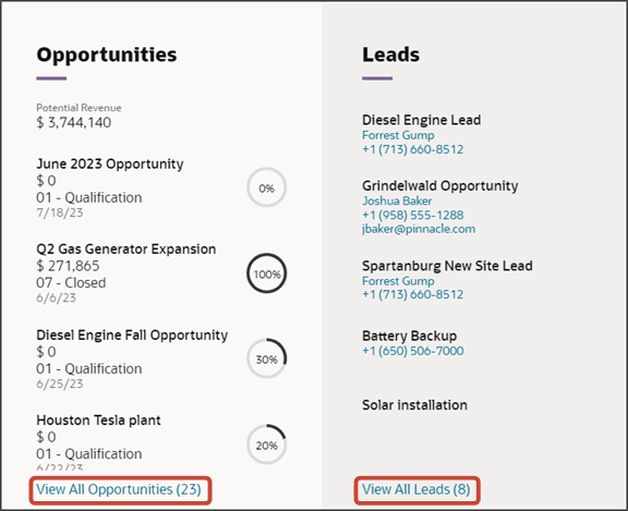

すべてのレコードを表示するには、パネルの下部にある「すべて表示」リンクをクリックします。
「すべて表示」リンクの例を次に示します。 リンク自体の後ろにある数字は、サブビューにリストされるレコードの合計数を示しています。

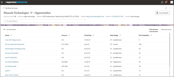

サブビューには、これらすべてのレコードが表形式で表示されます。

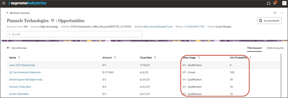

サブビューの表の列の表示順を変更しましょう。 この例では、アカウントの詳細ページの「商談」パネルからアクセスする、「商談」サブビューの営業ステージの列と受注確度の列の順序を入れ替えます。

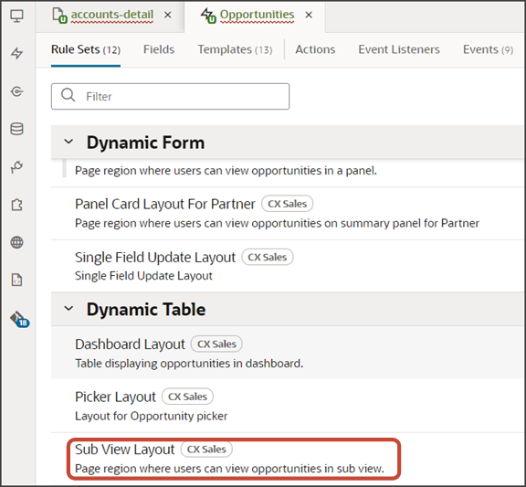

                        Visual Builder Studioで、「レイアウト」タブにナビゲートし、「CX Sales」ノード > 「Opportunities」を展開します。 「Opportunities」ノードには、アカウント・オブジェクトの「Opportunities」パネルのルール・セットが含まれています。

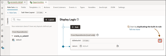

                        「Opportunities」タブ>「ルール・セット」サブタブで、Sub View Layoutをクリックします。  Sub View Layoutには、デフォルト・レイアウトとデフォルト・ルールの両方が表示されます。

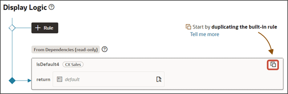

                        ルールの複製アイコンをクリックします。

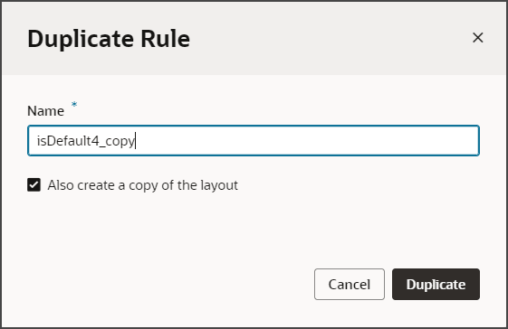

                        ルールの複製ダイアログで、デフォルトのルール名を受け入れるか、新しい名前を入力します。 ここで入力する名前は、ルール名であるとともにレイアウト名でもあるため、わかりやすいレイアウト名を入力します。 また、レイアウトのコピーも作成するチェックボックスが選択されていることを確認します。
- 「複製」をクリックします。 新しいルールが既存のルールのリストの最上部に表示され、実行時にこのルールが最初に評価されるようになります。 ルールの条件が満たされている場合、関連付けられたレイアウトがユーザーに表示されます。 この例では、条件を追加しないため、関連付けられたレイアウトが常に表示されます。

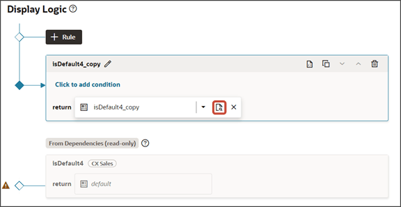

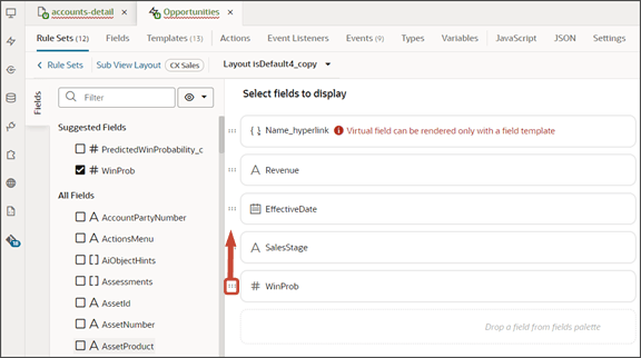

                        コピーされた、ルールのレイアウトを変更します。 -
                                「開く」アイコンをクリックして、コピーされたレイアウトを編集します。

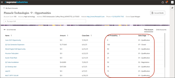

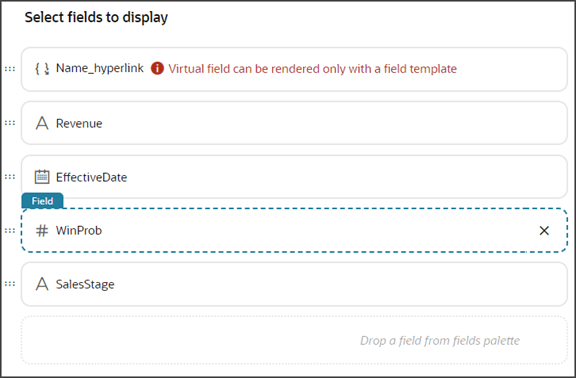

- レイアウト内のフィールドのリストで、「受注確度」フィールドの隣にあるハンドルを使用して、このフィールドを「営業ステージ」フィールドの上に移動させます。
 これは「受注確度」フィールドの最終的な位置を示すスクリーンショットです。
                        「プレビュー」ボタンをクリックして、ランタイム・テスト環境の変更を表示します。   プレビュー・リンクのURLに application/containerセグメントが含まれている必要があります。 そうでない場合は、次の例のURLを使用してプレビュー・リンクを変更します:https://<servername>/fscmUI/redwood/cx-sales/application/container/accounts/accounts-detail?id=300000003513233&puid=7050&view=foldout
